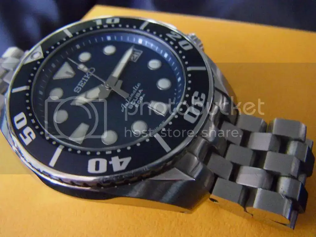

El problema vino al intentar poner los end-links,ya que es imposible porque no entran. Llevé el reloj a una relojería de confianza y después de mucho forzarlo quedó como veréis en la foto donde se aprecia hasta dónde entra. Además se apreciaba que la curvatura de las piezas no se acoplaría bien a la caja del Sumo (de esto no tengo foto ::bash:: )
