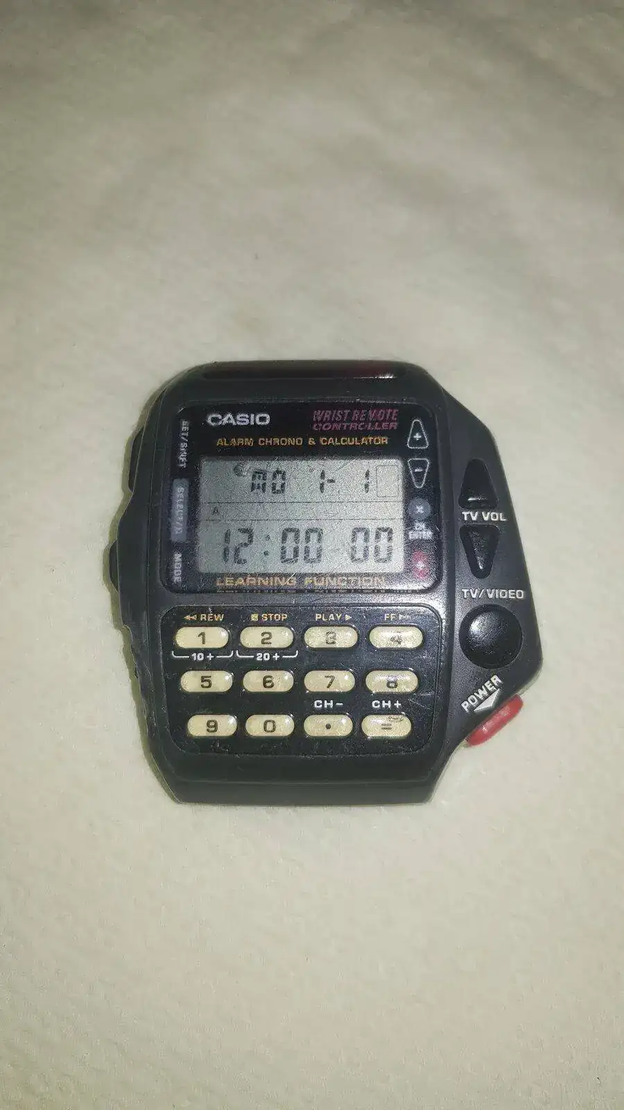

Hola a todos, estoy intentado revivir un viejo cmd-40 y no consigo que funcione correctamente. Esta mañana despues de cambiarle la pila y hacerle el reseteo correspondiente vi que a pesar de que la pantalla encendia y salian los digitos el reloj estaba congelado. Ni los digitos avanzan ni hace absolutamente nada al pulsar los botones, solo marca las 12:00:00 y ahy se queda.
He desmontado el modulo y no hay corrosion de ningun tipo, es mas el modulo se ve como nuevo, he limpiado los contactos y vuelto a montar y nada...sigue igual. Buscando por internet he encontrado varias personas con el mismo problema pero ninguna solucion. Alguien tiene alguna idea de que le puede pasar???
Esto es lo que aparece en la pantalla y asi se queda, aunque pulses los botones no hace nada 😢😢😢

No sé decirte. En el último cambio de pila, hace poco, le tuve que hacer el reset un par de veces porque por un momento se quedó algo loco, pero después del segundo reset ya funcionó bien.
Reacciones: Josuegomez y psykodelyko
Como ha comentado el compañero, insistiría con el reset...
Gracias por vuestros comentarios. Volvere a intentarlo como decis pero vaya ayer lo resetee como 10 veces y nada....a ver si hoy hay mas suerte....Un saludo.
Otra opción es dejarlo sin pila unos minutos , y hacer el reset durante el reinicio
Que va, acabo de probar y nada....creo que la unica opcion que me queda para devolverlo a la vida sera buscar un modulo nuevo por que no se que mas hacerle y no tengo ni idea de que clase de fallo puede provocar esto, ya que todo parece estar bien 😢😢😢

La verdad que nada es descartable pero me parece raro que algo asi estuviera programado en su diseño ya que sino le pasaria a todos los cmd40... y hay muchos relojes de este tipo dando vueltas y funcionando perfectamente y no es un fallo generalizado.
Al final acabe solucionandolo por la via rapida; modulo nuevo de un donante que consegui y a correr... por que la verdad que no se me ocurria nada mas que hacerle. En fin quiza algun dia alguien resuelva el misterio.
