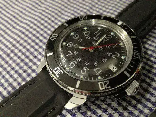

El bisel no era exactamente precioso, EMHO... y el reloj tenía un aspecto de "calamina" realmente preocupante (cuestiones emocionales aparte...).
Así que, aunque no me gusta alterar la esencia de la cosas, encargué un bisel nuevo y... yo, que soy lo más parecido a un "manitas"::bxd::, me lancé a cambiarlo8o... Por favor, sed pacientes (soy nuevo...) y clementes, soy una especie de inútil cósmico, un manazas elevado a la enésima potencia, un desastre sin paliativos... pero como vi cómo lo hacéis vosotros, pensé que a lo mejor podría...

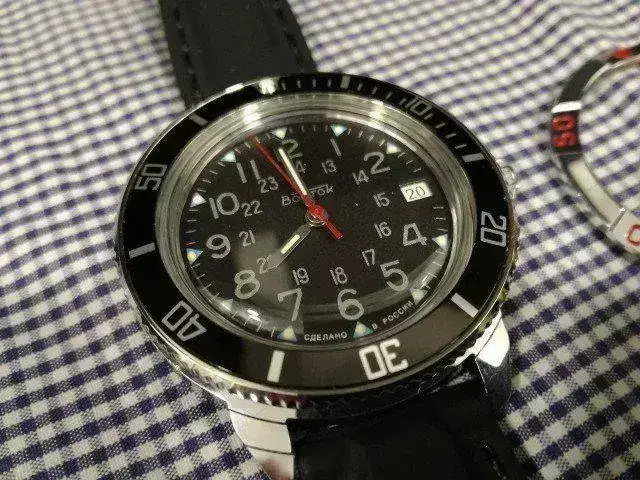

Y éste es el resultado...
Todo dispuesto (aunque la luz y la orientación de la foto son mier...sas).
El paciente...
El nuevo bisel...
El resultado...
Aunque, para ser la primera vez, algún rasponcito de los cjns tuve que hacer... y eso que protegí el filo del cortaplumas... Maldito latón...
En mi descargo... estaba duro de cjns... Ni cartón, ni leches...
Menos mal que el bicho me costó 35 euros...
Pros...
El reloj parece otro, nada de "calamina" ni "mercadillo"... Mi mujer se ha quedado con la boca abierta ("ya no parece de los chinos, de trapillo"), porque el reloj tiene otro empaque...
Contras...
La corona tiene acceso más incómodo con mis dedos gordazos...;-)
Y el bisel no gira...8o
Y, por supuesto, NECESITO una correa nueva.... diría que tirando a marrón... ¿claro u oscuro?

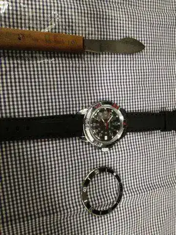

Ver el archivos adjunto 631853

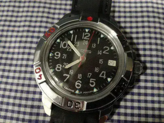

El paciente...
Ver el archivos adjunto 631854

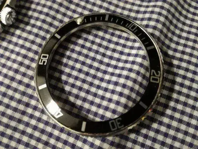

El nuevo bisel...
Ver el archivos adjunto 631855
El resultado...
Ver el archivos adjunto 631856
Ver el archivos adjunto 631857

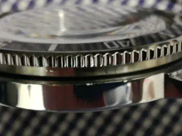

Ver el archivos adjunto 631861

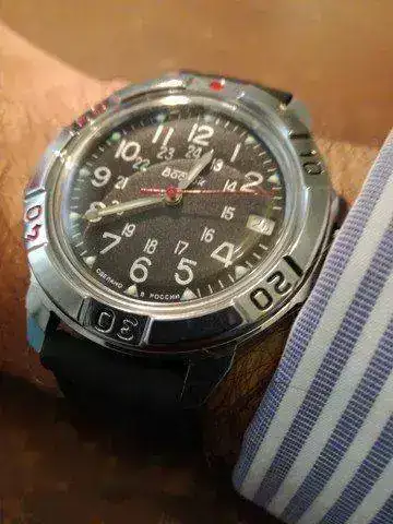

Pros...
Contras...

Bueno, no te fustigues tanto hombre :), mas que proteger la herramienta lo que yo hago es proteger las partes de la caja donde se apoya la navaja, si el bisel no gira nada nada, lo mismo no esta bien encajado, para los biseles que quedan duros al girarlos yo lo que hago es meter un plástico de radiografias o una tarjeta de crédito vieja a la que limo un borde para hacerlo mas fino, se introduce entre caja y bisel y se le da una vuelta a la caja,
con esto se afloja un poquito. Una gotita de aceite también ayuda. Para darle mas empaque al reloj la opción de comprar una caja de amphibia esta ahí.
Algunos biseles son mas duros de quitar que otros, yo tengo dos aftermarket que para levantarlos tela, telita, son tan chulos que cuando los quiero
quitar me dicen … ":nea:ah si? :laughing1:tu y quien mas so pringao". ::bxd::
A veces es casi imposible no dejar alguna marca, por eso yo prefiero el acero, un repasito con garryflex y queda mejor que nuevo.

Hace poco saqué yo el bisel de uno mío y ¡me salió con solo tirar con los dedos!
Gracias!
Hay biseles... y biseles! Yo que había visto un vídeo en Youtube de un tío sacándolo con un cartón doblado...:laughing1:
