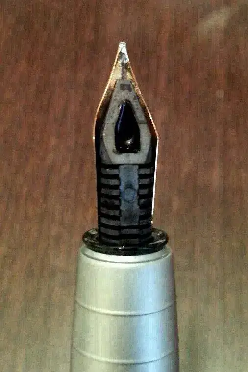

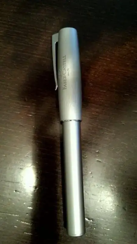

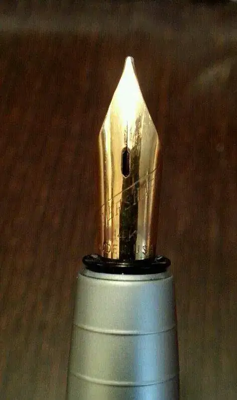

Me comentó mi amigo Justinsalvad que el primer viernes de noviembre se celebraba el día mundial de la estilográfica. Como coincidió con mi visita al odontólogo no estaba yo para muchas alegrías, no obstante, y ya por la tarde con todos los dolores más asumibles, me puse a pensar.
Tenía una Eversharp que compré en el Foro por aquello de probar el plumín flexible. Ni me adapté a él, ni el sistema de saco con carga por palanca eran de mi agrado (la limpieza es un calvario). Me habían regalado con muchísimo cariño una modesta Faber Castel muy agradable a la mano. Lo primero que hice fue dotarla de un convertidor y me la quedé mirando el viernes... Con un poco de cuidado vi que el plumín se desmontaba a rosca y, con la sensibilidad que se merece la yaya en cuestión, le desmonté el plumín. Vi que parecía que el alimentador era compatible por lo que hice una prueba sobre el alimentador de Faber. No utilicé el maravilloso de Eversharp pues no tenía el orificio para el convertidor (si a alguien s le ocurre cómo...). Viendo que escribía bien lo ajusté con cariño y sellé la rosca con la silicona que me quedó de la TWISBI. Así que os adjunto la Faber con un estupendo plumín de oro flexible y que me parece que se va a quedar así pues es muy agradable. Un saludo a todos y voy a seguir el tutorial de Quichito para las fotos.

Estupenda decisión. Yo tengo un plumín de Wahl (pero el manifold, que no soy yo de flexibles) y creo que es, si no el mejor, uno de los 5 mejores que tengo calidad-precio.
Como bien dices, el alimentador original es el ideal, pero si el Faber consigue mantener el flujo, pues que así sea ^^.

Mantiene el flujo, de hecho le he cambiado el Eclat de saphyr por tinta Montblanc más seca.

De cuerpo agradable al tacto, no se desliza (siendo metálica) ya que en la zona de agarre presenta unos anillos levemente resaltados. El plumín suave, se desliza sobre el papel como mantequilla; flexible, abre mucho los gavilanes. Lástima que mi escritura, estropeada por los años universitarios tomando apuntes, no sea capáz de sacarle provecho.

Globalmente el resultado es bueno; estéticamente excelente (en absoluto parece una “frankeinpen”) aunque para mí el flujo es excesivo.
