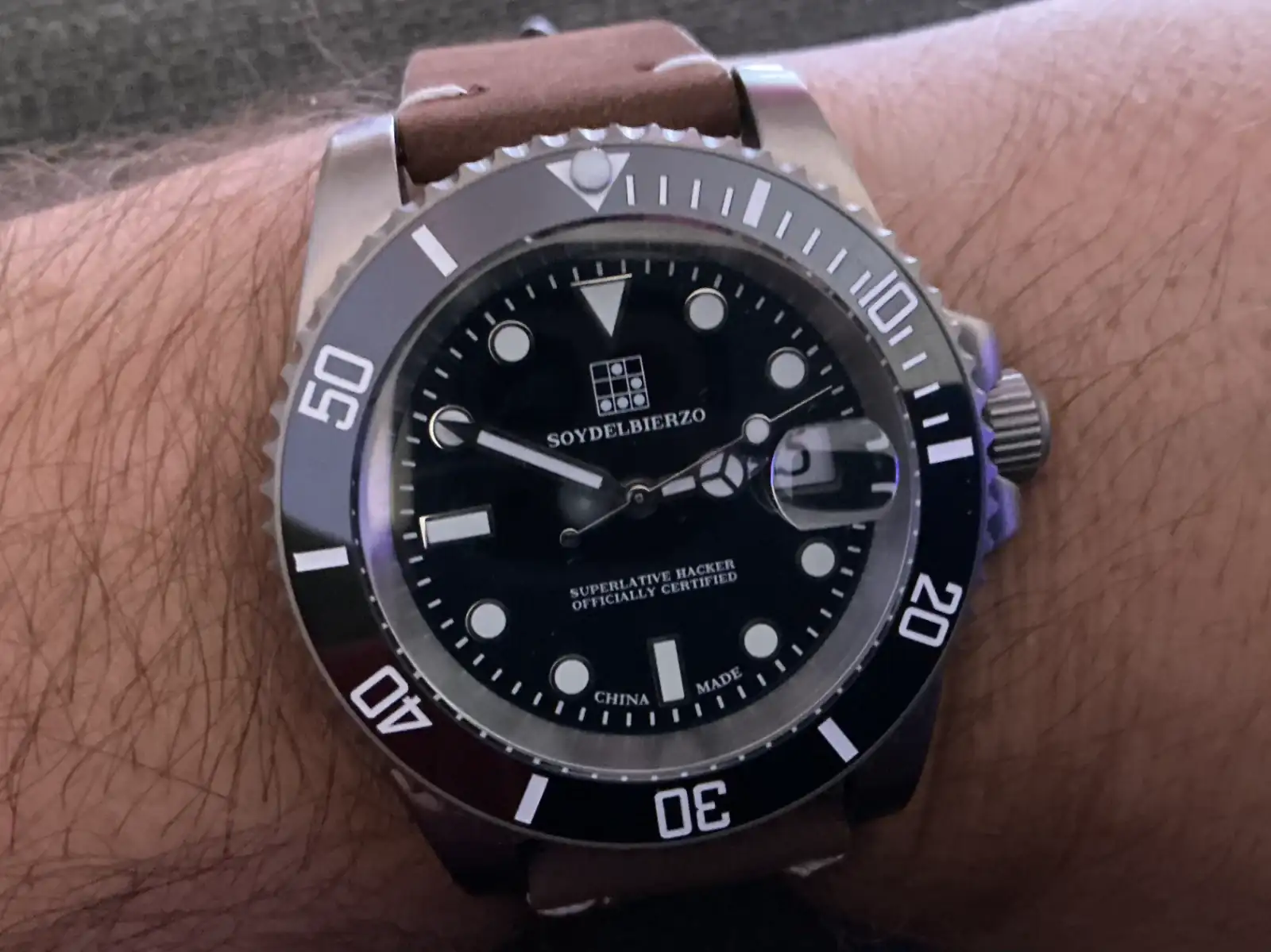

No sé si llamar mod a esto.
He pillado una caja presuntamente de titanio, un PT5000 y el diseño del dial se lo pasé a un seller que me lo ha mandado impreso y listo para colocar en el dial en una especie de calcomanía. Todo en Aliexpress.
El logo es un Glider del Juego de la Vida de Conway.
La "marca" es mi usuario en redes sociales y como se me conoce en el mundillo de las charlas de ciberseguridad.
Y lo de abajo me acabo de dar cuenta que me he equivocado de tipografía 🤦‍♂️
La correa es de Bellasanta.
Críticas bienvenidas, en breve intentaré hacer algo más original con un vk64 que acabo de recibir.

y cómo has hecho para que todo quede centrado perfecto?!
He usado film transparente, del de envolver alimentos a ambos lados para ponerle marcas con rotulador fino y usarlo de guía.
La calcomanía la he cortado en 4, logo y marca por un lado, la frase por otro y el China Made en dos. Los cortes con regla y cuter para hacerlos rectos.
Para el China Made he usado un compás para cortar el film en círculo.
El Made se me movió un poco y está más cerca del 6 que del 5.
Y la frase, fijándose bien con lupa está un poco más a la izquierda que la marca, la idea es que estuviesen en línea

Pues es un mod en toda regla y además muy chulo! Enhorabuena!!! todo un currazo además lo de la calcomanía voy a investigar porque me gustaría hacerme algo así...
Por otro lado, qué tal el PT500? Puedes pasar info del vendedor?? Ahora que los NH están más caros, me ha picado el gusanillo de hacer algún proyecto con el pt5000 o algún otro de los clones chinos que hay en Ali del ETA 2824, Pero me da cosa que me den gato por liebre porque los hay en mucho rango de precio..

joder, que destreza. para ser calcomanías esta todo perfectísimo.:ok:
de haberlo hecho yo hubiesen acabado en la esfera por detrás, en mi nariz o sepa dios
Reacciones: jorgesdb y itsmemario

Voy a ser sincero... pedí 4 juegos de calcomanías.
Las primeras acabaron en mi mano.
Me queda dos juegos sin usar para el siguiente que monte, unas para mi mano y otras para el dial 😅.
Destreza poca, me tiré más de 1h hasta que logré poner bien el film.
El próximo lo que haré es grabar el proceso para sacar después instantáneas

He optado por el PT5000 porque ya lo tenía en otro reloj chino comprado hace meses y va como dios.
Lo pillé aquí:
Calcomanías tienes un montón dependiendo de lo que busques:

No me he olvidado de esto.
Tengo una nueva caja que llegó ayer para montar un mecacuarzo VK64.
Este finde lo hago y está vez lo documento paso a paso

Pues creo que si le capas la lente de aumento y le pones una buena nato negra, se te va a quedar un reloj super chulo.
¿Eso sería cambiando el cristal?
Lo de la nato me lo voy a pesar, que no tengo ninguna aun.
las lupas siempre van pegadas, siempre que esté puestas en un cristal. si es acrílico, es más jodido, pero si tu reloj tiene cristal... de cristal, se puede retirar.
Te agradezco un montón la información, no tenía ni idea.
No es plexi, así que se lo podré quitar, voy a investigar lo que tardan en enviarme otro cristal por si me lo cargo XD
Reacciones: Doménico
yo sólo he quitado una, así que toma mis indicaciones con pinzas....
yo aproveché que tenía la caja sin movimiento ni bisel. le apliqué como 1 segundo y medio o 2 segundos de mechero a la lupa, la retiré con un palito de madera y quité el resto de adhesivo con alcohol. hay vídeos de cómo hacerlo en YouTube.
He visto un hilo aquí de hacerlo con agua hirviendo, le quitaré el movimiento por si acaso
sólo comentar que el tipo de adhesivo que une lupa + cristal... y bisel + inserto, si no el mismo, es muy parecido. ❗
Ok, voy a ver como aplico calor solo a la lupa. Gracias por los advertencia
si tuvieras un soldador de estaño, de los que se usan en informática, sería super-sencillo
Lo tengo... en algún lugar de la habitación de los trastos
