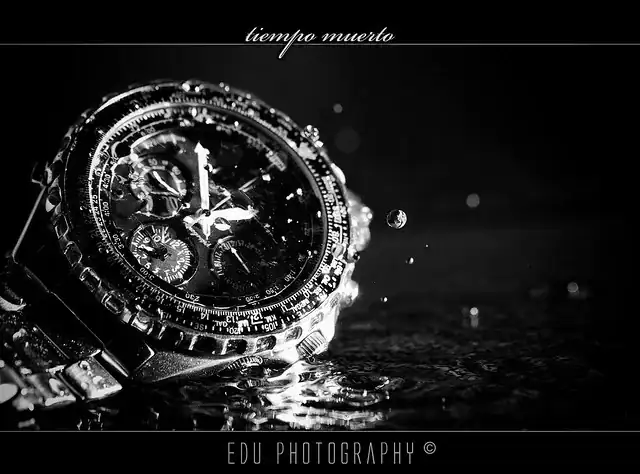

Presento mi Seiko (ahora ya está muerto)
  • Iniciador del hilo Iniciador del hilo diseno
diseno
diseno
Es un Pilot de hace muuuuuuuucho tiempo...lo compré cuando vine de la "mili"....que ya llovió...
Un saludo y espero que os guste
Gran foto..¿por que dices que esta muerto?
Le cambié la pila y se me paraba a los dos días más o menos, luego era al instante de cambiar la hora....lo lleve al la relojería, que me lo mandaron a seiko y me dijeron que había que cambiar una pieza que me costaba 150 euros y le dije que mejor me lo quedaba de pisapapeles.....al menos de momento....ese reloj no merece ese gasto
no tienes unas fotos menos "artisticas"?. Con tanto efecto no reconozco el modelo.::bash::::bash::::bash::
Buena maquina, si señor...yo tengo igual...desde el 93..y todavia funcionando. Lo tengo guardado en caja por ya tuvo su tiempo de trabajo. El único problema que le veo (el problema soy yo..) que no veo los números del bisel,......fecha..a no ser que me ponga las gafas. una pena...si señor....
Jajajajaja......pondré unas menos artísticas al llegar a casa...lo prometo
Otro problema que yo le veia es que para tener activa la alarma había que tener la corona sacada y al mover algo la m,uñeca ya entraba y t quedabas dormido, la alarma ya sse desactivaba...una mierda de sistema la verdad, o bien los ingenieros que lo idearon llevaban el reloj en la dcha

No me creo que un SEIKO este muerto.
Es lo que tienen estos relojes con tantos números. A mi, con mi vista cansada me pasa lo mismo. Por eso, este tipo de relojes los tengo prohibidos (si no, tengo que estar poniéndome y quitándome las gafas constantemente).::cry::

Hola, impresionantes fotos, por un momento no reconocia uno de mis relojes de la juventud. 60.000 de las antiguas pts. Yo sigo aun con el, lo tengo funcionando en una caja expositora. Lo tuve perdido mas de un año y aparecio en el frigorifico pasado ese tiempo metido en una caja de biomanan, esas barritas para adelgazar. Lo busque por cielo y tierra, todavia mantenia la hora el jodido.
De todos los relojes que tengo es el mas preciso con diferencia. Gran reloj, si señor. Yo en tu lugar buscaria la forma de repararlo, sin gastarme los 150 pavos.
Suerte, saludos.

Las fotos están bien tomadas y son impresionantes...
Pero te flipaste tanto con el agua que has tapado el reloj...

Vaya.....pues ya no se dónde ir, incluso uno de los relojeros que mejor me hablaron en Oviedo de él no quiso ni meterle mano...una pena....la verdad que me jode un rato!

Si, la verdd que me pasé 20 pueblos....jajajajaja

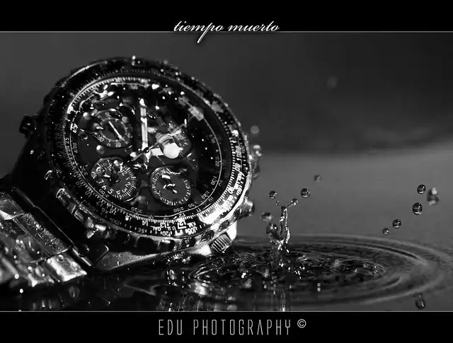

bonita foto sobretodo la segunda
