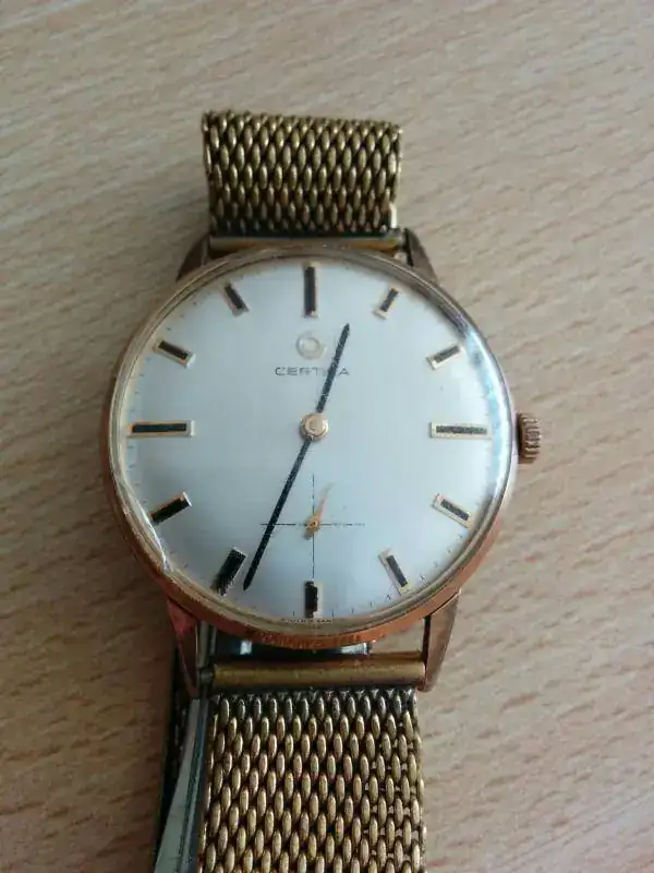

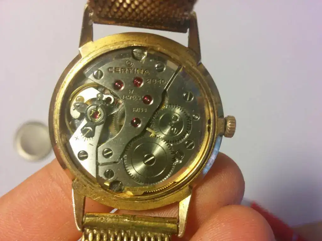

Buenas tardes! Ya me he presentado en el foro, y me han recomendado que presente aquí mi reloj (si alguien quiere leer la presentación, está aquí). Tengo un Certina calibre 28-10 que mi abuelo regaló a mi padre en el año 69–70. Tiene marcas de uso, pero funciona perfectamente. La cosa es que voy a ponerle una correa de cuero, y me preguntaba si hay algo que deba hacerle al reloj después de tantos años. Estuvo unos 20 años sin ser usado (en un cajón de casa).

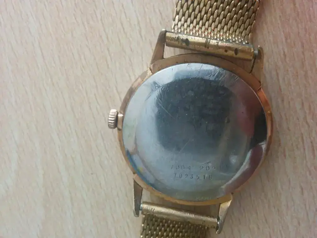

Por cierto, el modelo es 7004 202, pero no lo he abierto. Soy muy torpe para estas cosas :)

Estupendo reloj. Sin duda, si ha estado tantos años sin uso, deben estár secos los aceites. Es recomendable darle servicio al calibre. En verdad lo merece. Y una correa de piel le quedaría pero muy bien. En cuanto puedas, unas fotos al calibre para deleitarnos la pupila. Bienvenido!!

Los números del modelo significan: 70 el movimiento, 04 el material de la caja Redgold-Plated y 202 se refiere al modelo en sí.
El número largo indica el año de salida de fábrica: 1968-69

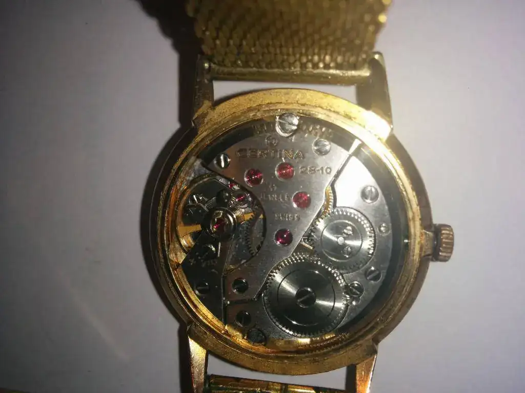

Es increíble lo bien que se conservan por dentro :)
Y la ruedecita esa que gira es hipnotizante jaj

Bienvenido Ivan , un reloj estupendo todo un clásico , esa rueda que gira es el volante impulsado por el espiral y el tren de rodaje , el volante es el corazón de tu reloj.
Como bien te han dicho los compis una limpieza y aceites nuevos es lo adecuado.

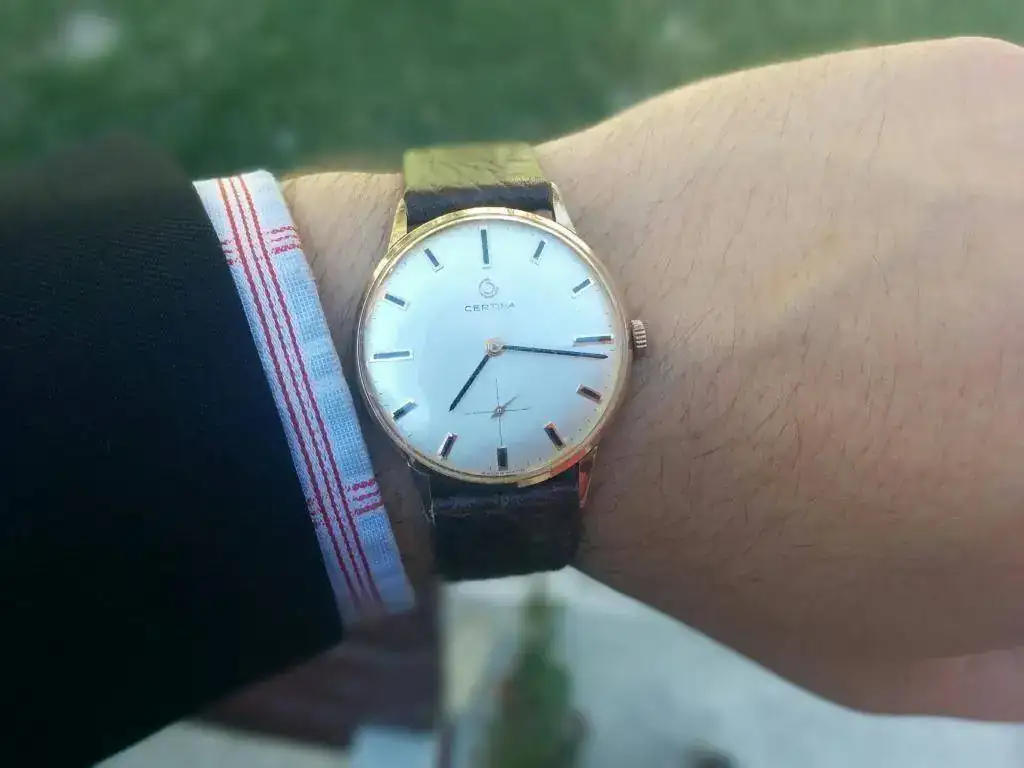

Ya tiene su correa nueva:worshippy:
    23,2 KB · Visitas: 288
muy diligente en todo. Te felicito.
Te queda como anillo al dedo con esa nueva correa.
Enviado desde mi Nexus 5 mediante Tapatalk
Le luce le luce.....

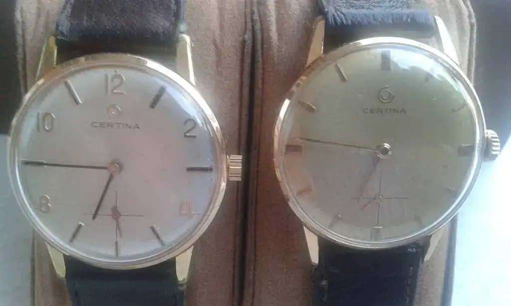

Según he aprendido en el foro, con los años los aceites se resecan y no cumplen bien su función. Imagínate un coche. Recomiendan por ejemplo cada 20.000 o un año. Por qué ?, porqué pierden eficacia y el aceite es la vida del motor. No es el mismo caso en los relojes, pero para que vayan finos y con garantía cada unos cuantos años conviene un servicio. Si lo tienes que usar, todos te recomendarán hacerlo. Pero no tengas prisa. No lo lleves corriendo al primero que encuentres. Léenos y aprende con nosotros. En este foro hay varios relojeros profesionales que te pueden hacer el servicio con garantias. El reloj se puede mandar a otras provincias sin problema. Una foto con mi parejita de Certinas con el 28.10. Los dos aceitados. El de la derecha era de mi padre y más de 20 años parado.
