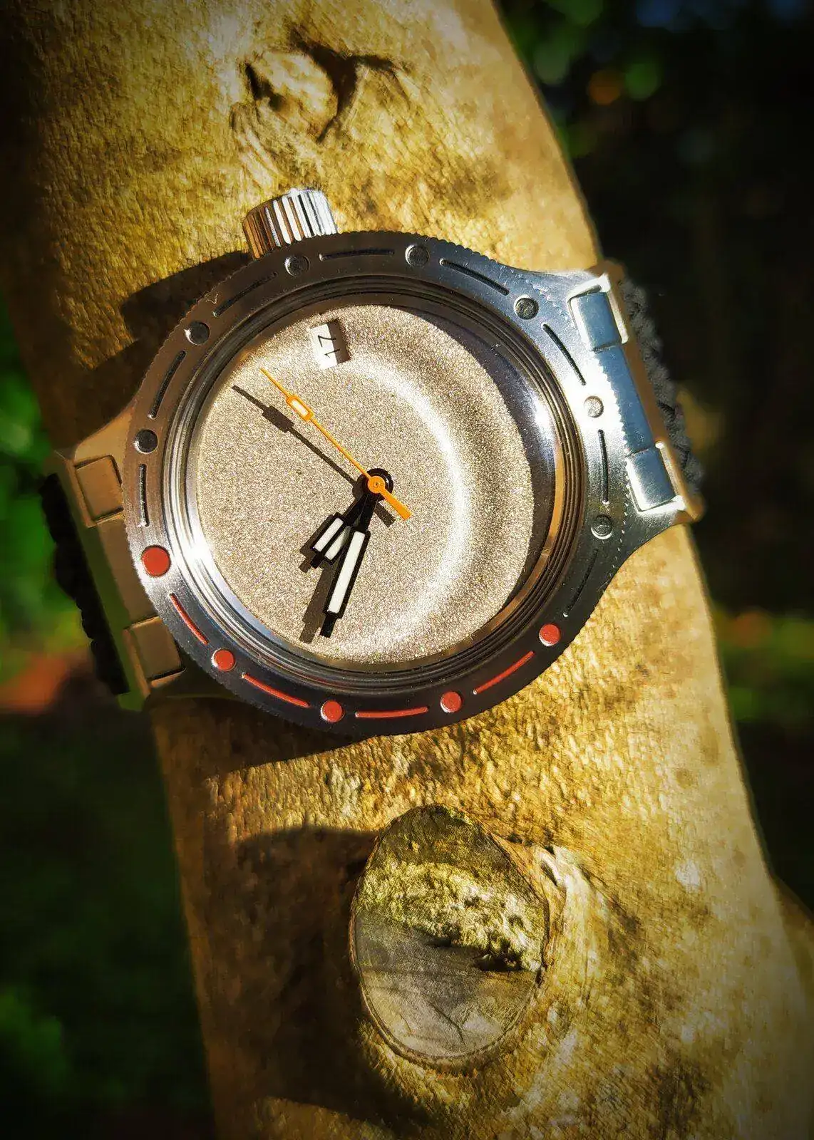

Buenos días compañeros rusófilos. Hoy me apetecía presentar mi último cacharreo.
Lo primero de todo agradecer al compañero Javi @Cuetos13 su colaboración con el arenado del dial. La verdad que da gusto tener compañeros así en este foro, ayuda mucho a mantener la ilusión en nuestra afición.

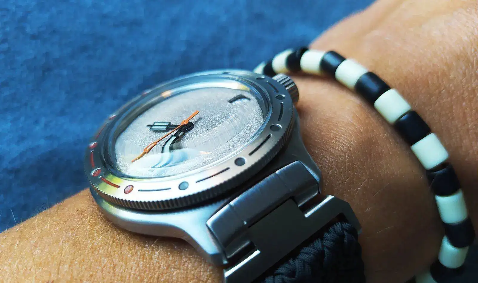

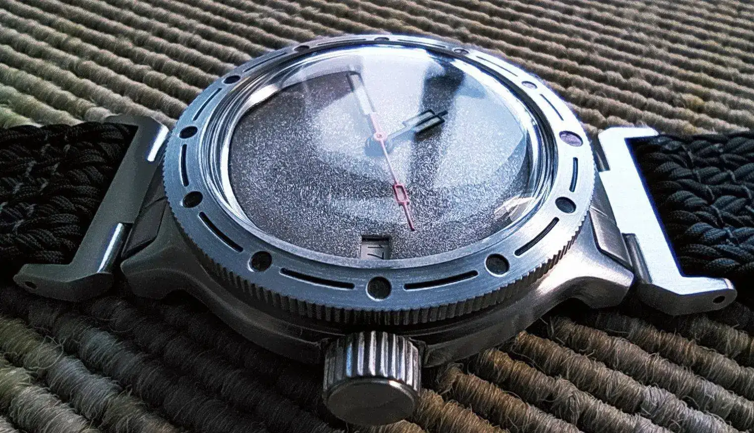

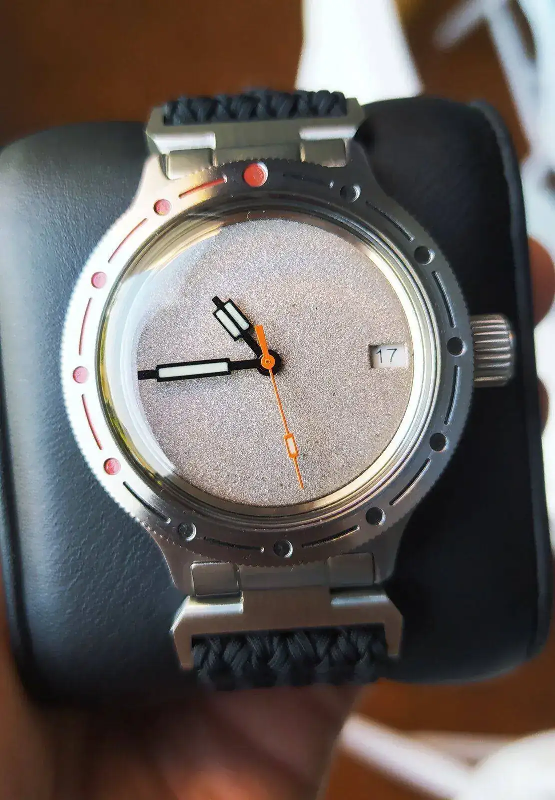

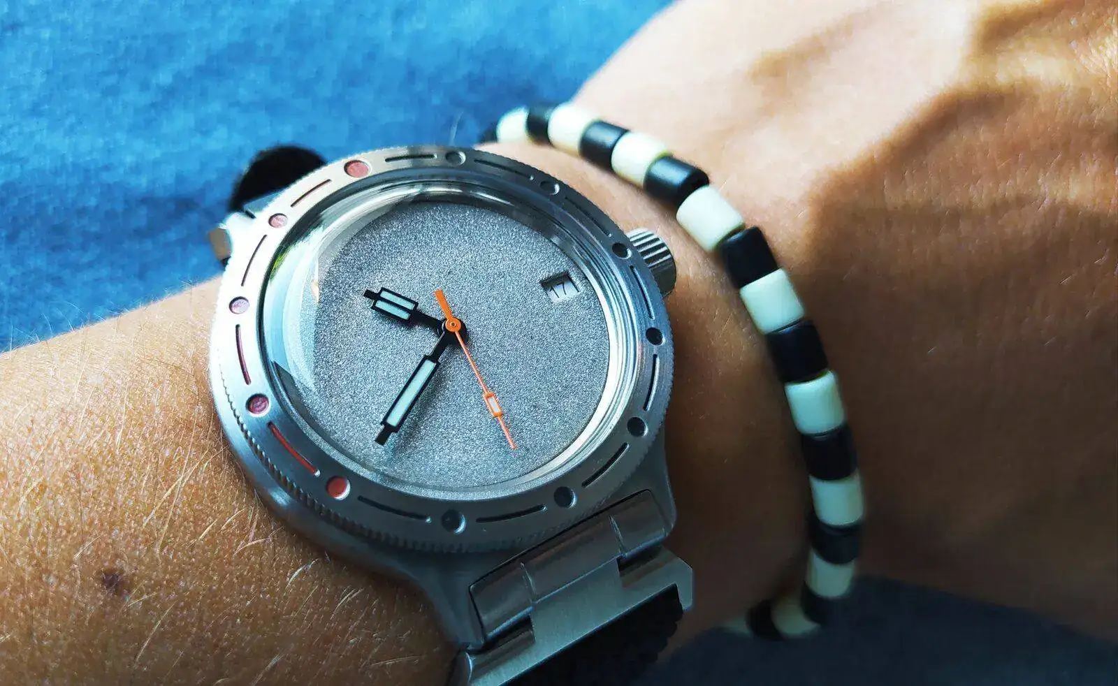

Pues partiendo de la clásica caja 420, amada por casi todos, excepto por su ancho de asas (esto por lo menos a mí) he incorporado los conocidos adaptadores para 20mm y un perlón de dos piezas ya que esto permite adaptarlo a la muñeca sin necesidad de agujeros. Uno de los problemas de los adaptadores es que sobra mucha correa y entonces habría que hacer agujeros extra. Así queda solucionado.
También es otro hándicap ponerle una nato ya que entonces quedaría bailando la caja, de ahí lo de las dos piezas.

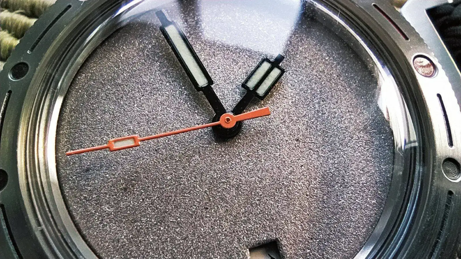

La esfera es el punto central del conjunto. No sabíamos cómo quedaría y la verdad es que nos ha sorprendido. A lo mejor a la larga puede llegar a cansar ya que soy amante de los mates en lo que a relojes se refiere. Y esta con el arenado proporciona muchos brillos según la luz, cosa que por otro lado tiene su gracia y es la clave del diseño.
La ventana de fecha rompe un poco la monotonía. Y sí, yo soy de los pocos a los que les gusta la fecha en sus Vostok, jajaja.
Las agujas tipo pala de corte clásico en negro para realzar el contraste con un buen lúmen. Y el segundero naranja para darle esa chispilla.
El bisel también es parte importante para la personalidad del conjunto. He probado otras cosas que quedaban muy bien pero quería que los elemento no se alejaran de la esencia Vostok.

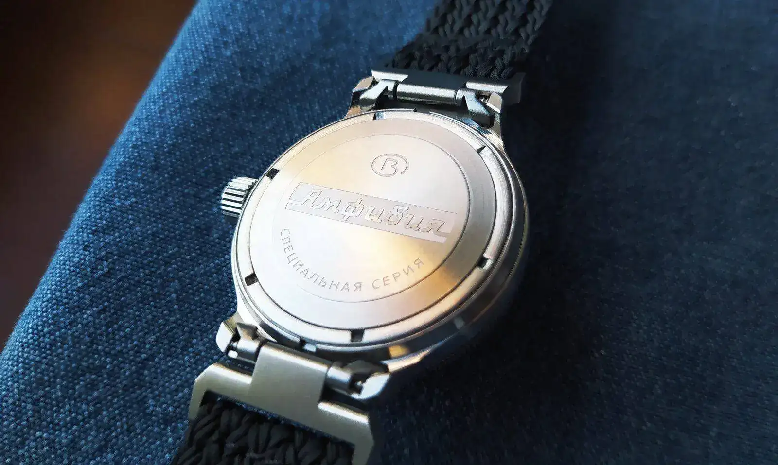

Otra de las cosas que mejoran el conjunto es la tapa plana que lleva. Le he quitado la masa oscilante y la verdad que gana en finura el perfil de la caja. Además, darle cuerda todos los días lo hace especial.
Y sin más, ya me contaréis que os parece. No suelo escribir en el foro y me he dado cuenta que he soltado una buena chapa.
