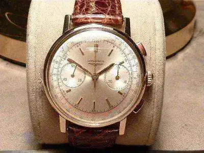

Hermosas piezas vintage... seguro que me acabaré comprando un dia un Longines de este tipo... o de
este:

Muchas Gracias rafiki, la foto que muestras es de un cronografo terriblemente hermoso, que justificaria hasta un crimen con tal de tenerlo.
saludos
