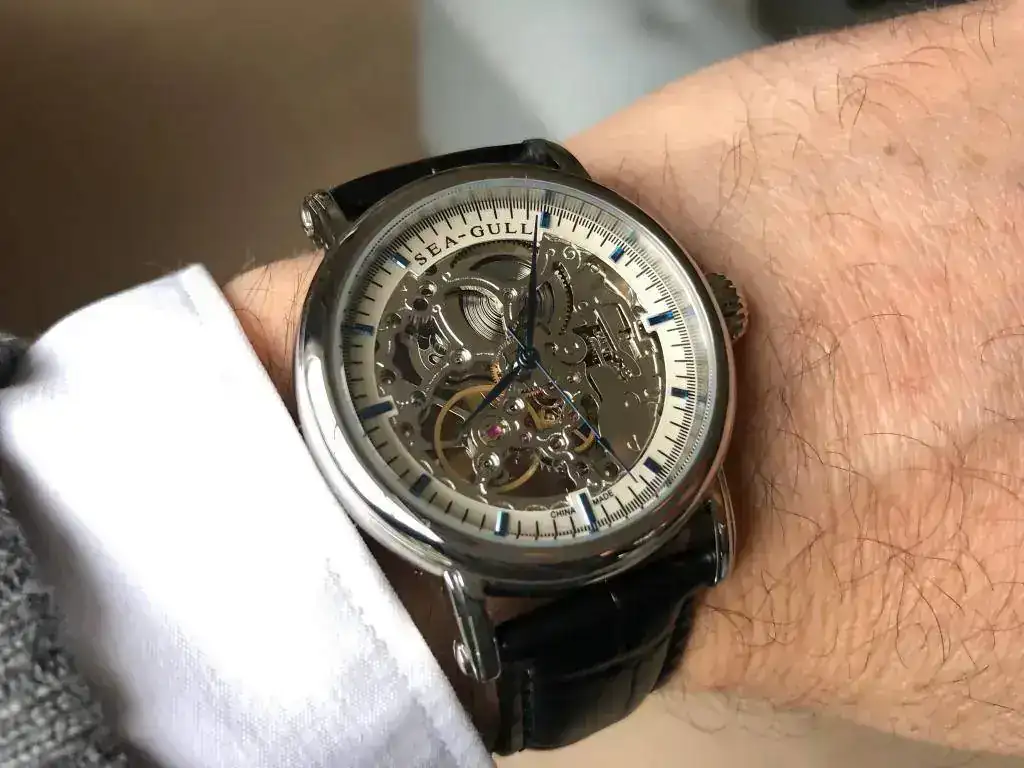

Ayer mi señora me sorprendió agradablemente en San Valentin con esta joyita que me ha enamorado.
Se trata de un reloj Sea-Gull M182sk . Es mi primer reloj esquelético, y me ha resultado fascinante ver las tripas del mecanismo dando vueltas y trabajando incansablemente. El reloj tiene unas dimensiones perfectas para mi muñeca de 17 cm. Mide 38mm de diámetro, 13 mm de grosor, 20 mm entre las asas y de asa a asa mide 46 mm. El cristal delantero y el trasero son de zafiro , aunque no lo he comprobado personalmente.

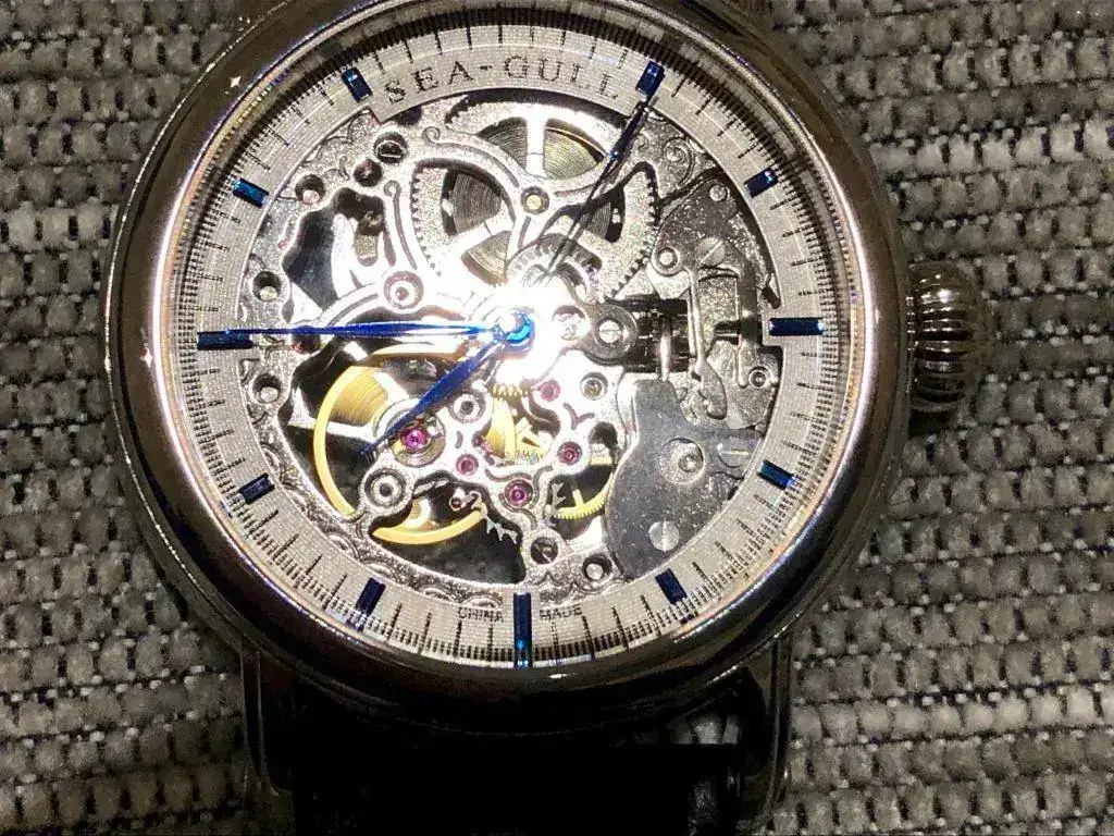

Delantera

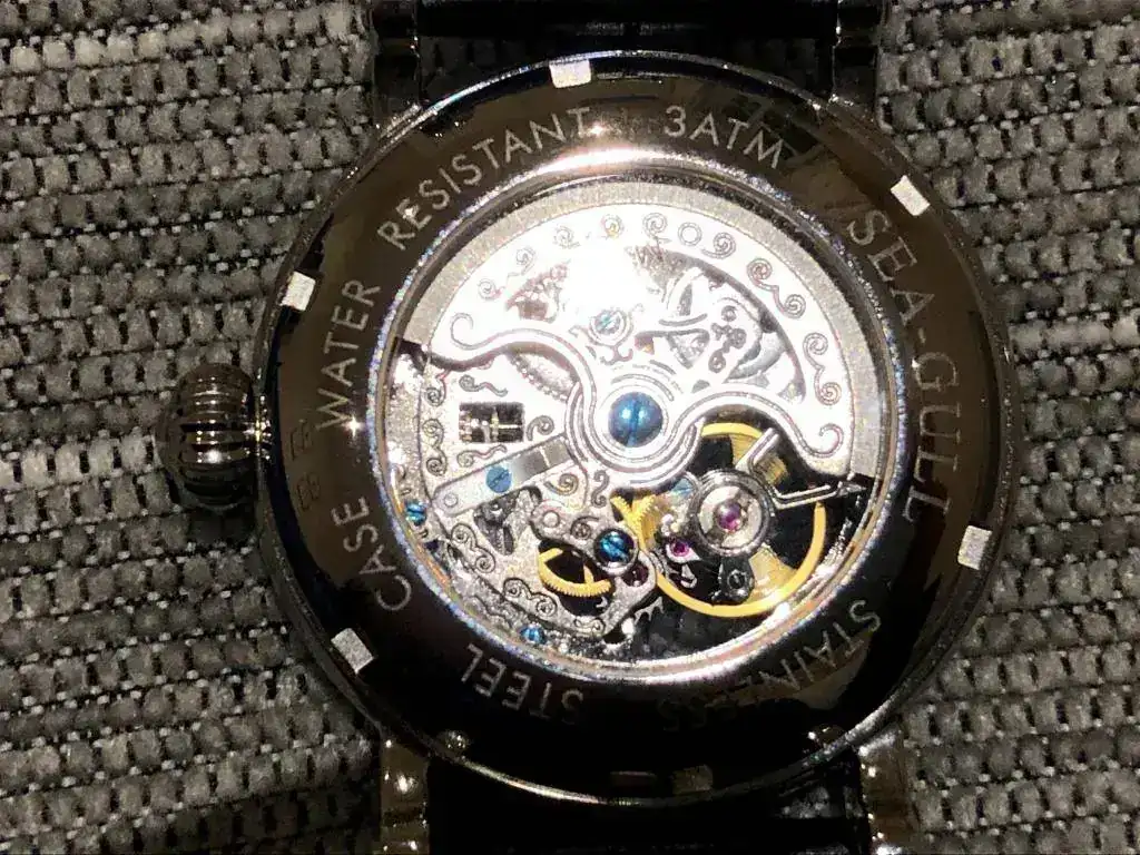

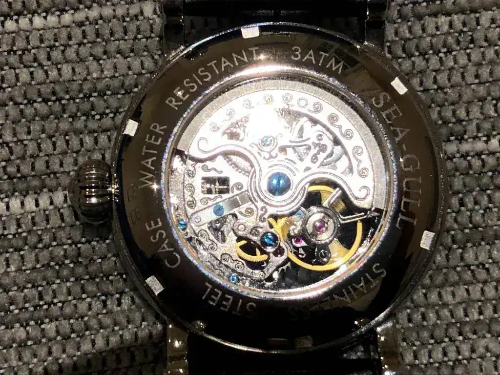

Trasera
El reloj lleva unas agujas azuladas muy bonitas, en especial la del segundero con final en punta de flecha. La correa de piel de 20 mm negra que trae es normal, ni muy buena ni mala. Como se puede ver el reloj tiene una resistencia al agua de 30 m , lo justo para lavarse las manos y poco más. La corona tiene forma de bulbo, como es frecuente en las relojes de Sea-Gull pero no está firmada. Los índices son aplicados salvo curiosamente el de las 12, con un metal azulado idéntico al color de las agujas. Como se puede apreciar en las imágenes el reloj está bellamente decorado en casi todas las superficies visibles y en el rotor con unas olitas, u onditas que me resultan muy "chinescas" a la par de agradables.Muy bonitos los tornillos azules que se aprecian en la cara posterior.
El mecanismo del reloj es un movimiento "in-house" ST 1601 con indicador de horas, minutos y segundos.

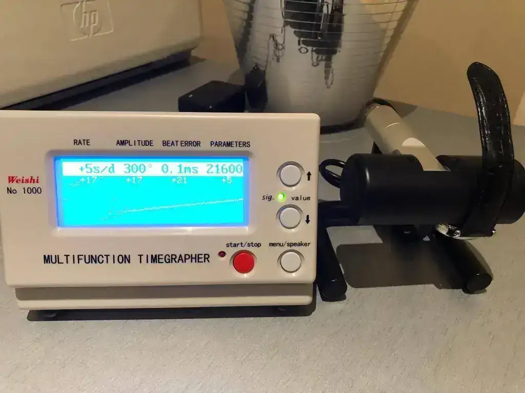

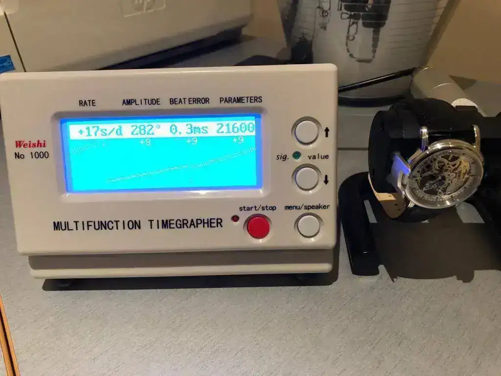

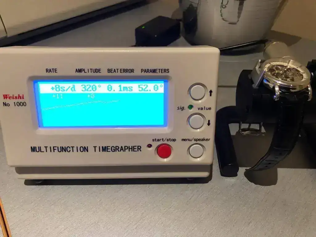

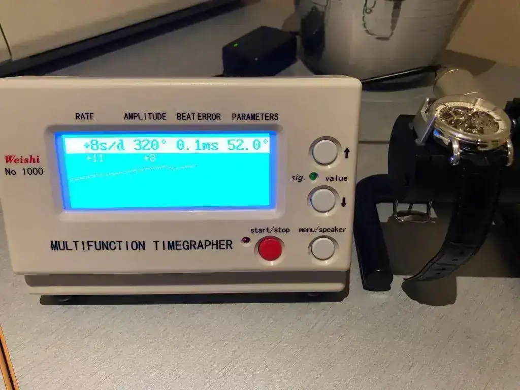

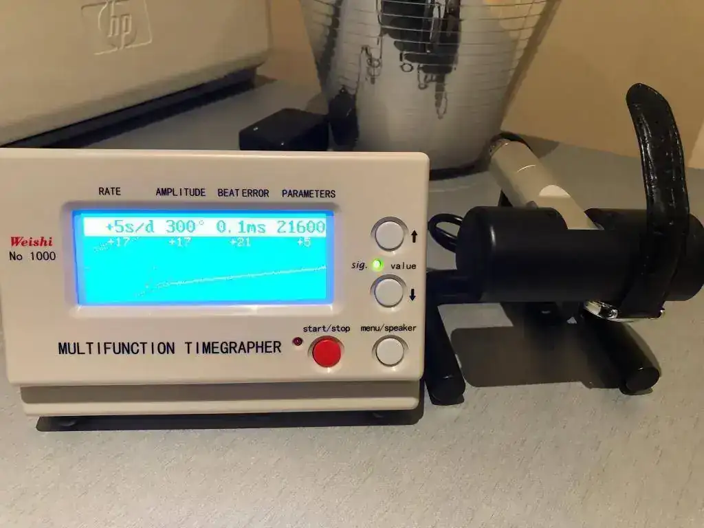

En el cronoregulador el reloj tiene un comportmiento aceptable en su primer día:
Boca arriba
90º en vertical
Boca abajo
El movimento ST 1601 , como se puede ver va a 21600 bph. Tiene una amplitud y un error de latido aceptables y va un poquito rápido. Lo voy a dejar unos días en marcha para que se asiente y si sigue así intentaré regularlo a la baja. La reseva de marcha es de unas 40 horas.

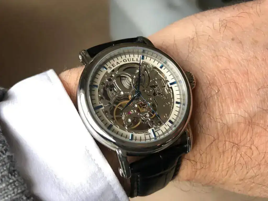

En definitiva es un reloj muy elegante, fascinante de ver con lupa para apreciar los entresijos de su mecanismo. De momento estoy muy contento con él y creo que piede ser un reloj muy ponible para ir al trabajo o para una ocasión más formal. Como suele suceder con estos Sea-gull su relación calidad precio me parece imbatible, con precios rondando los 130 a 150 € en Aliexpress.

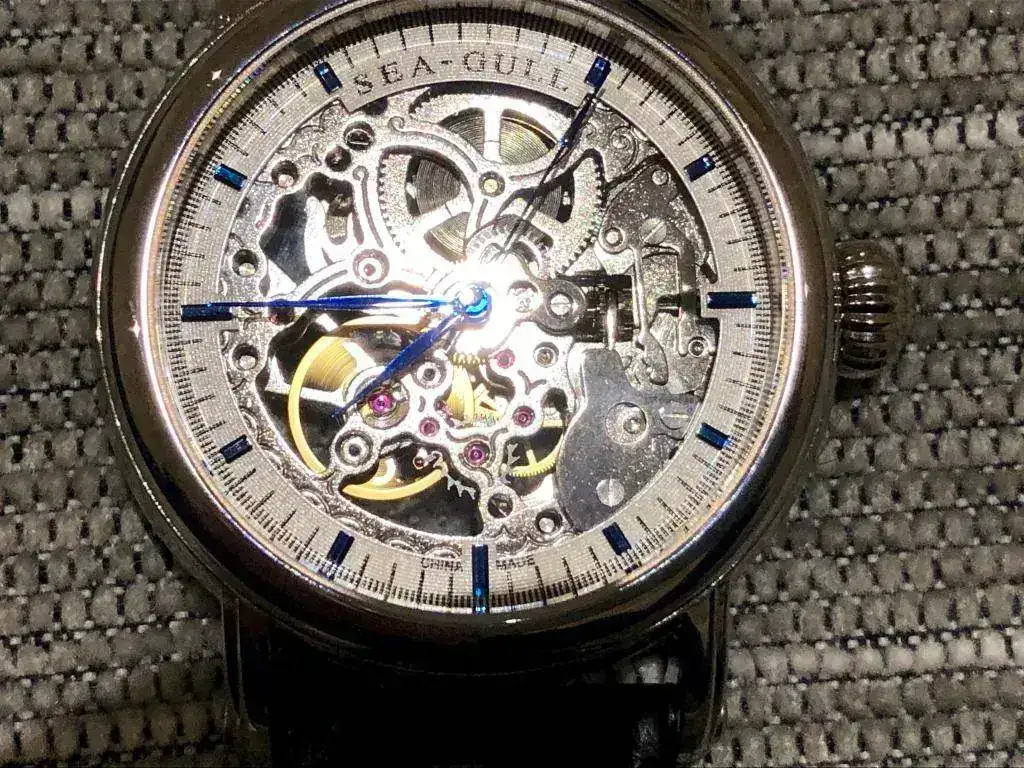

Delantera
Trasera
Boca arriba
90º en vertical
Boca abajo
