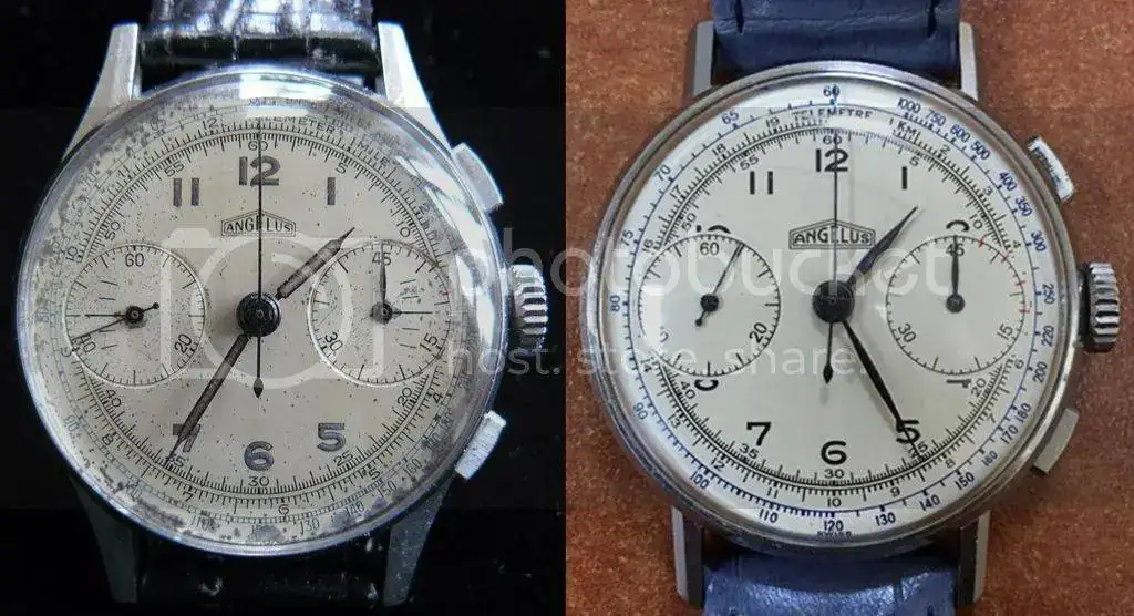

Un reloj cuya esfera ha sido atacada severamente por el sol, el agua o la humedad no tiene la esfera en su estado original; ha sido adulterada por una serie de procesos físicos. Si esa esfera se "restaura" y el resultado es prácticamente idéntico al original, no tengo claro en qué momento el reloj está en su estado original, si con la esfera "atacada" por la corrosión o con la esfera "atacada" por el restaurador.
Siguiendo con relojes y los cuadros:
La técnica de restauración de los cuadros nada tiene que ver con la de restauración de esferas de reloj.
Un Picasso resraurado sigue siendo un Picasso, ya que la restauración de cuadros se limita a reparar pequeños daños, retirar un barníz para rebarnizarlo de nuevo, evitar nuevas craqueladuras...
En cambio en los relojes se denomina "restauración" a pelar completamente la esfera para volver a pintarla; de ahí la negación de muchos -completamente justificable- a aceptar esferas restauradas.
Yo creo que no deberíamos comparar un reloj con un Picasso, sino con algo más parecido a un reloj, como por ejemplo un coche de época, que al fin y al cabo comparte con el reloj ser una máquina, ser industrial y estar sometido a desgastes mecánicos y a la corrosión del sol e inclemencias climáticas varias.
Sinceramente creo que está mas cerca de su estado original un coche del año 30 completamente restaurado, pero sin anacronismos ni piezas de otros fabricantes, que el mismo con la pintura completamente pelada... pero original.

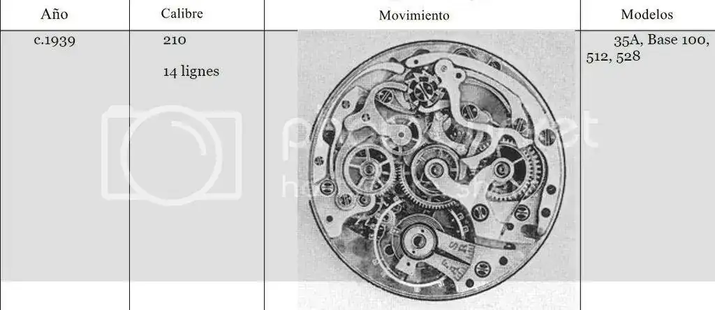

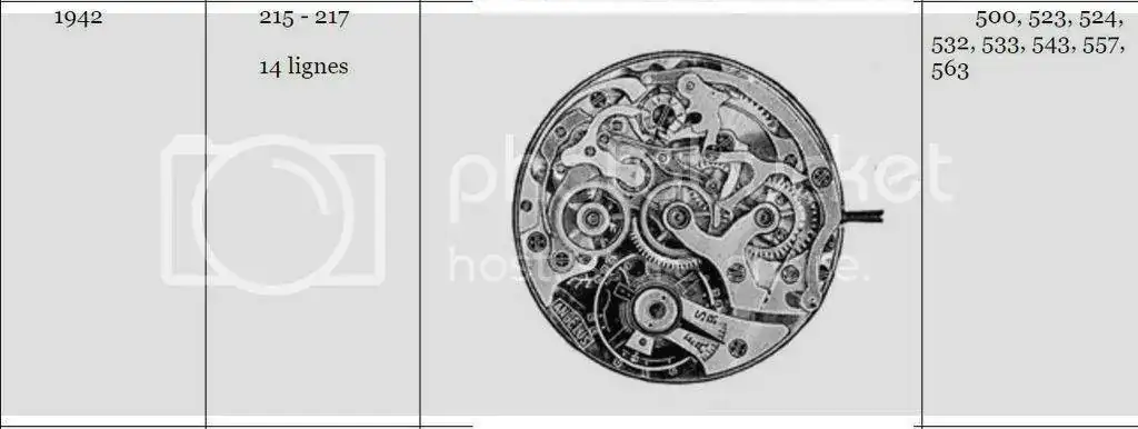

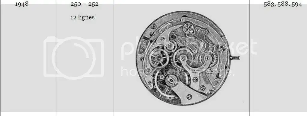

Vamos con los movimientos cronográficos:

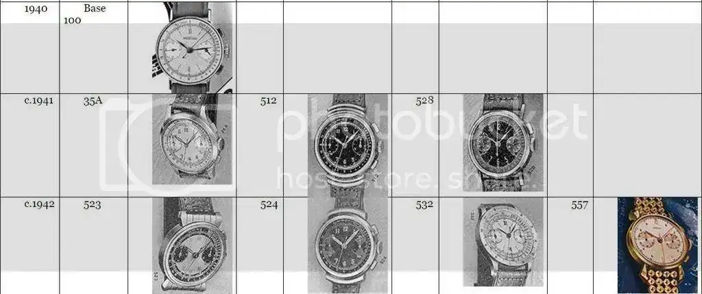

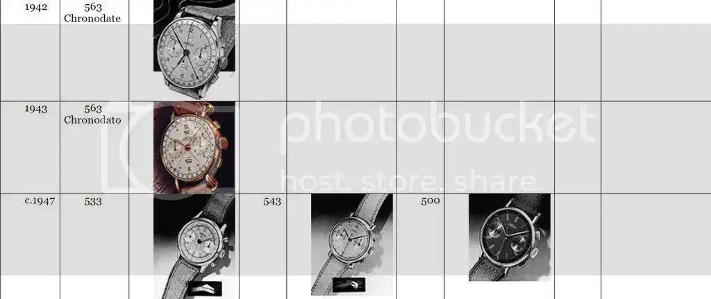

Ahora los modelos (ya sé, las fotos son horribles, pero es lo único que encontré ::bash::::bash::)
El modelo 500 es el mismo que el 35 A pero con movimiento 215.
El base 100 es denominado así debido a su particular escala telemétrica de 100 mts, hecha especialmente para atletas en el año 39

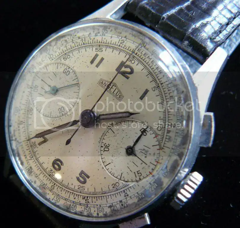

Ahora vayamos al reloj que nos presentó nuestro compañero :
Como dijimos, es un reloj de 1940, previo al famoso Angelus chronodato que salió a a partir de 1942
Lo que seria esperable es encontrar una esfera así :
Este reloj es de la misma época y el mismo modelo

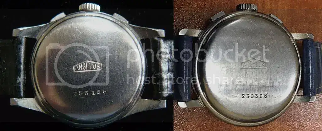

Ahora vamos a una comparación entre ambos
Vean los numeros de serie (posiblemente diferencia de 1 a 2 años)
Si bien las cajas son distintas, creo que es totalmente original ya que es muy difícil meter un movimiento de 14 lineas en otra caja y adaptarla.
De hecho, Angelus tiene muchísima variedad de cajas
Comparemos los logotipos de uno y otro
Sobre todo la A, la N y la E que tiene las 3 lineas iguales.
Seria muy raro que el logo de la caja no coincida con el de la tapa, no?

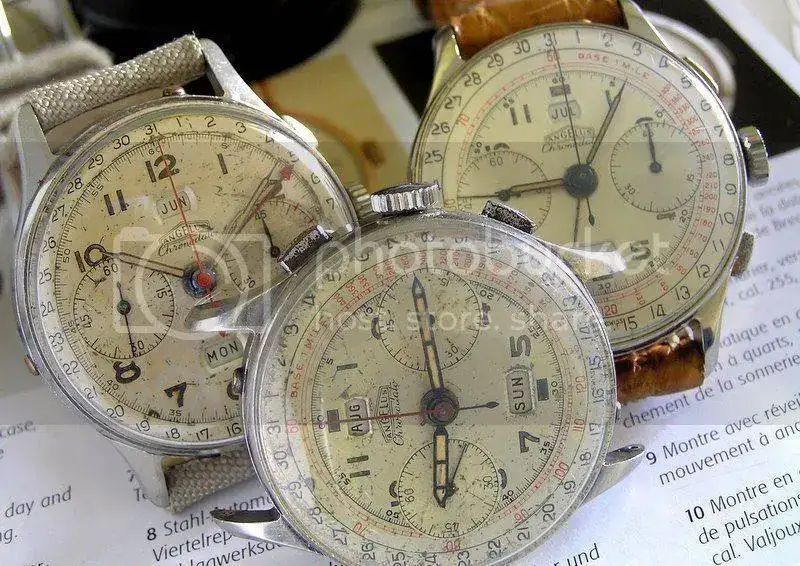

Como muestra, les pongo 3 relojes distintos del cual uno fue seguramente repintado pero respetando tipografía y diseño
