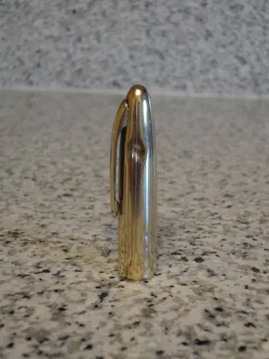

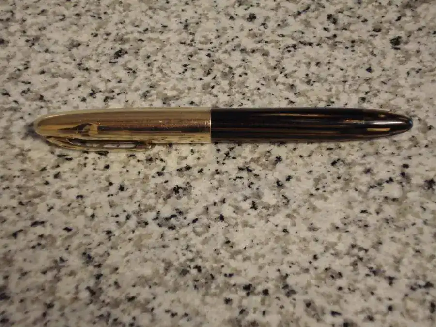

No es por matar un gatito que recupero el hilo, sino porque es bueno, y porque acabo de recibir una crest con un capuchón tal que así:
Muchísimas gracias por tan detallada explicación (tengo una igualita pero con el capuchón un poco tocado, hace tiempo en el foro Raul comentó la forma de quitar bollos con cera, agua y un congelador, a ver si me pongo a ello :D).
Y recordaba haber leído acerca de este método de meter el capuchón en el congelador, pero no encuentro el hilo, y no tengo claro cómo hay que sellarlo para que el agua al dilatarse empuje el bollo en vez de salirse.
Por lo demás, la pluma está bien, después de una limpieza, ha cargado tinta y, tratándose de una Sheaffer, escribe comme il faut.
Ver el archivos adjunto 122936 Ver el archivos adjunto 122933
Amic Albert
Dudo que con agua y al congelador se pueda solucionar bien. Además de que deberia hacerse un buen sellado, el riesgo a generar una fisura vertical en el capuchón es muy elevado.
Desconozco esa técnica, pero es que veo que el golpe está en la zona donde en su interior va encamisada, no? Si es así ni con esas.
Si se me ocurre algo ya te lo explicaré.
Rubèn
Rubèn, gracias por responder y por el enlace, yo no lo encontraba.
Antes de leeros lo puse en práctica, con nulo resultado, pues sólo taponé con cera, olvidando la cinta. El agua, al dilatarse, ha echo saltar el tapón de cera, que cede a la presión con más facilidad que el metal del capuchón.
Y si además lleva una vaina, aún peor.
