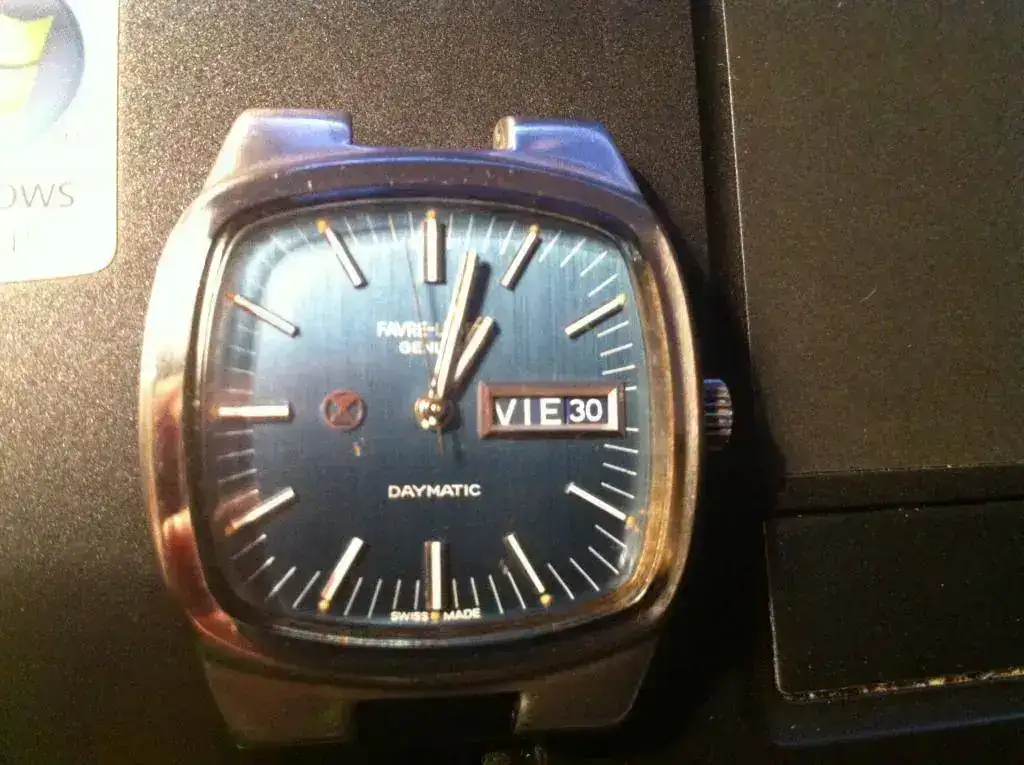

Hola a todos. El otro día pasé delante de un escaparate cerca de casa y vi un reloj que me llamó poderosamente la atención. Era un Favre Leuba daymatic. Estaba en condiciones bastante deplorables y acabé entrando y preguntando por él. El pobre andaba mal y se notaba pero incluso así me pareció un reloj precioso y decidí cogerlo para llevarlo al relojero y entre los dos devolverle parte de su esplendor.
Yo por mi parte le he hecho un pulido de la caja y el plexi y ahora está en buenas manos esperando ser revisado y reparado.
Este es mi segundo Favre Leuba primero tuve el Sea King y aunque era pequeñín era un reloj precioso ( eso y que fue uno de los primeros relojes de verdad que compré).

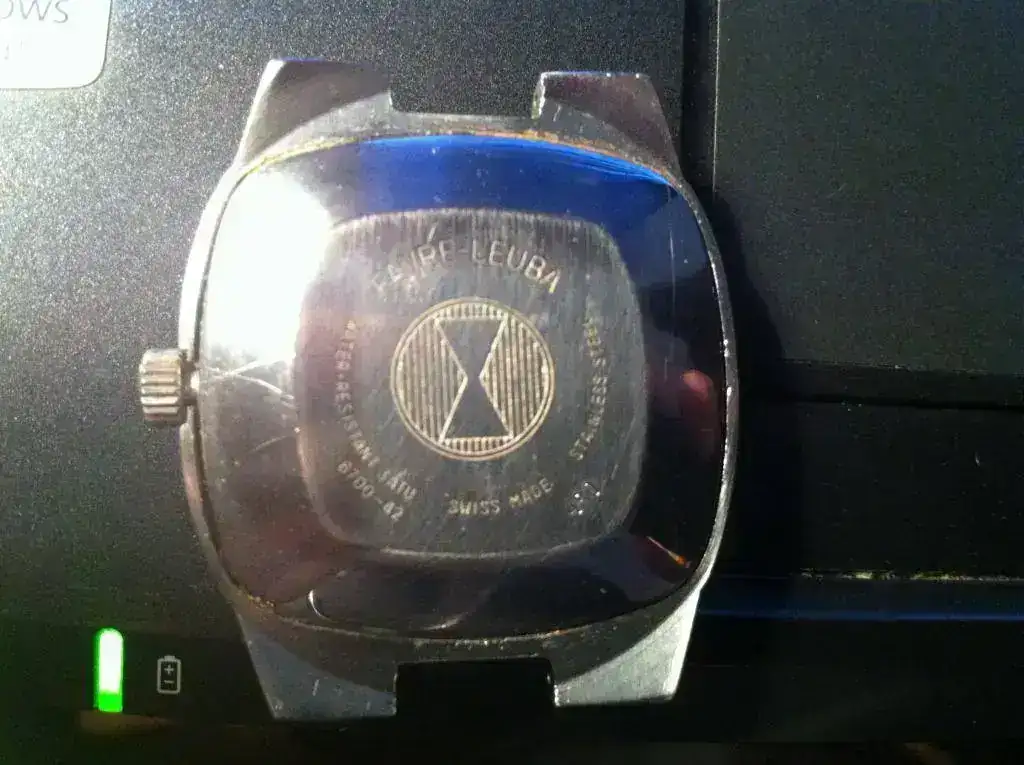

Bueno que me desvio, de entrada ya hubo una cosa que me chocó. Casi todos los FL que he visto llevan el logo pintado y a las 12 este lo lleva a las 9 y es relieve. Después de mirar mucho no he encontrado mucho del modelo que es el daymatic ( indicado en la caja) sino el más parecido el duomatic.

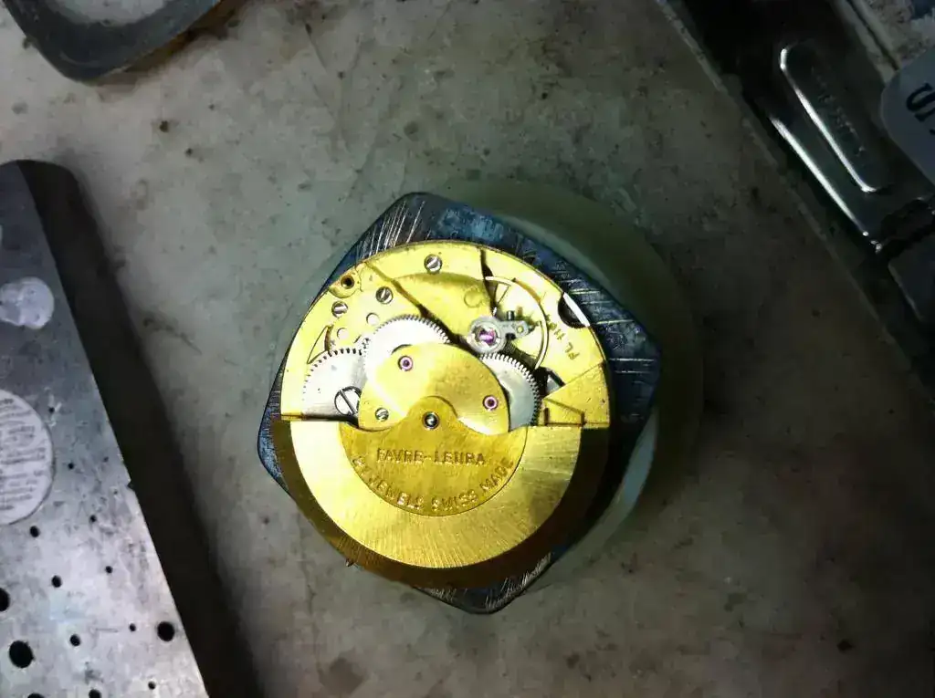

El segundo tema que me ha llamado la atención es el despiece de la caja. Se lo dejé a Alberto ( amigo y relojero) y lo abrió delante de mi para ver que calibre montaba ( que me tenía en ascuas). El reloj va montado sobre la base y lo primero que sale es la caja superior, luego se desmonta la tija para sacar el cuerpo de la caja y finalmente queda la maquinaria que va casi descansa sobre la trasera. Puede que esto sea normal pero nunca lo había visto y me dejó alucinado. Espero poder sacar fotos y enseñarlo.
Ahora viene cuando veo en la caja que el calibre que monta es un FL 1164. He estado buscando por la red y he visto que algunos de estas maquinarias van a 36.000 A/h. Es eso correcto? Va así en todas?. Y también que el reloj debe ser de los 70 ( a mi me cuadraba más de principios de los 80, aunque es una valoración de un ignorante como yo).

Hola amigo efectivamente, la caja es monobloc y el movimiento se saca por el cristal o plexi, tiene un sistema de tija partida.
El movimiento es una maravilla a 36000 alternancias.
Por el logo a la izquierda no le veo problema, es un reloj de los 70 donde los diseños y el acero primaba.
Para la pulsera tendrá que ir a un artesano que se la haga a medida o con paciencia buscar por la red.
Felicidades por la recuperación.

Hola. Gracias por ilustrarme un poco. El armys que tiene es el original aunque está pequeño incluso para mi muñeca de 16.5 cm. Estoy pensando en adaptarle una extensión de armys. Pierde un poco, pero ese armys firmado por FL la verdad que es estupendo. A ver si en esta semana saco un hueco para poder pulir el armys y veo que hago realmente con él ,si extensión o busco adaptar una correa/armys nuevos.
Respecto a lo que comentaba del logo a la izquierda simplemente fue una cosa que me llamó la atención.
Buen día uri y Kali; este FL 1164 es un reloj fabricado con complicidad de varias fábricas. Tomaron como base un cal AS 1687/88 - luego, entre la fábrica Doxa - Eberhard - GP - Zodiac y FL parieron esta flia de excelentes individuos.
En mi taller los tengo ubicable como la flia de Zodiac 86 - 88 y 88D de 36.000 A/H y otros aut. con distintos cal de Zodiac.
Son calibres con varios puntos débiles... y como siempre la duda...¿será por el mal mantenimiento?
Un saludo, Luis desde Argentina
Buen día uri; yo esperaría un poco para pulirlo por que todavía usted no sabe con que se encontrá el relojero. Es una máquina que suele darnos sorpresas. A ver sí las fornituras rotas...se consiguen y a que precio? Es una hipótesis de trabajo.
Este calibre suele romper las ruedas inversoras - la rueda y choussé de lado - el barrilet viene con una unidad sellada - las palancas de cambio rápido se rompen y el rotor le surgen problemas y etc.
Esta es una estadística que yo llevo hace varias décadas. Me gustaría conocer el estado de la máquina.

Buen día uri; el motivo de que la aguja minutera "no tira" - puede deberse a que la chousse de lado está floja y necesite ser ajustada o está quebrada y el relojero tenga que cambiar esta muy pequeña pieza.
El mantenimiento es necesario y más en este calibre. La falta de una lubricación ideal - daña mucho el mecanismo.

Hola uri, ¿es un armis NSA? Los FL solían llevarlos en los 70 y es un accesorio de alta calidad y muy apreciado. Hace poco me hice con un Sea Raider que tenía el armis incompleto pero que era (y es) una delicia. Conseguí lo que faltaba y estoy plenamente satisfecho. Si es así, busque los eslabones o (a lo mejor sucede como en mi caso) le falta el muelle para el extensor. Va a ser mucha mejor opción que hacerle un armis nuevo o ponerle un extensor no original. Cuesta un poco conseguirlo pero merece la pena. Te dejo el enlace a mi duda de hace unos meses:
https://relojes-especiales.com/threads/¿un-armis-raro-o-incompleto.314240/
Por lo demás, como te dicen, todo es correcto: 36.000 a/H se empezaron a usar en los 70 con la creencia de que eran más precisos y en cierto sentido así era pero tanta alternancia a la larga desgasta más la máquina. La estética es la correcta y sí, solían usar por entonces las firmas y logos aplicados o en relieve (un buen ejemplo es Rado) En definitiva tienes una pieza muy interesante y parece que no costará mucho ponerlo al día. Saludos.

Setentoso a rabiar, y bien equipado muy al estilo de la epoca , y de paso me gusta jajajajajaj

Nota.....La máquina no sale por el cristal, sino que sale todo para atrás, cristal y todo...eso sí después de sacar la tija, que es de dos piezas.
