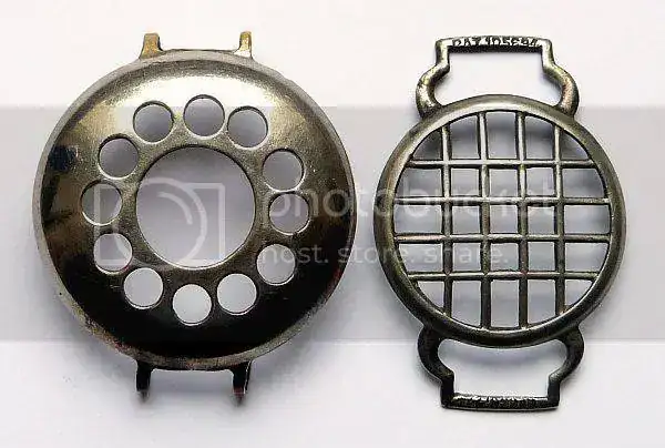

Incluso a lo largo de la contienda hubo empresas que desarrollaron accesorios para la protección de los relojes.

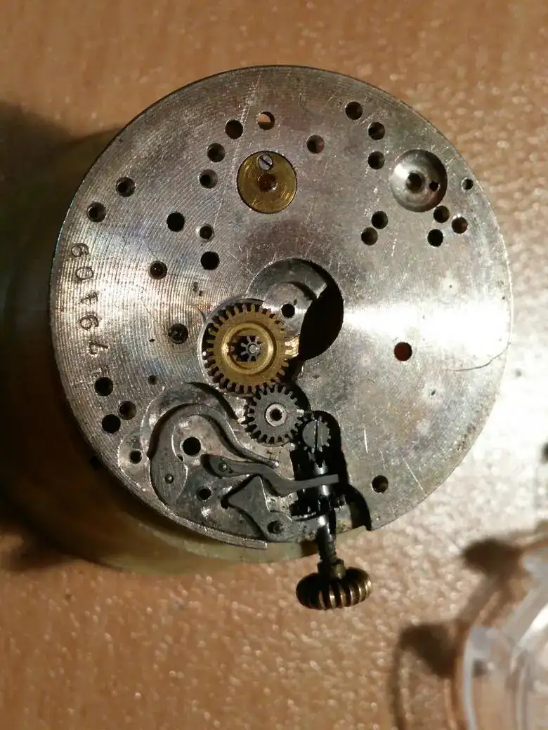

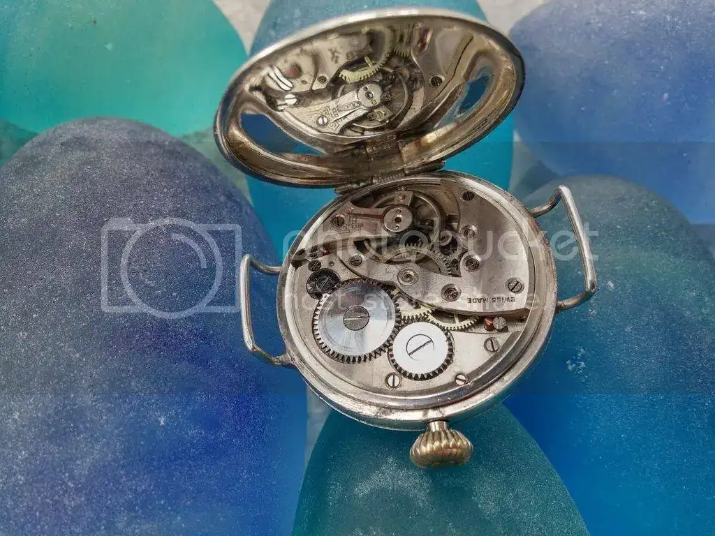

El adquirido es uno de calibre desconocido (si alguien me da alguna información seria de agradecimiento).
La caja es de plata de origen desconocido, con los cuños de importación de Londres de 1915 e importada por George Stockwell. La empresa Stockwell&Co. eran importadores de objetos de plata y no producían ellos ninguna de sus piezas.

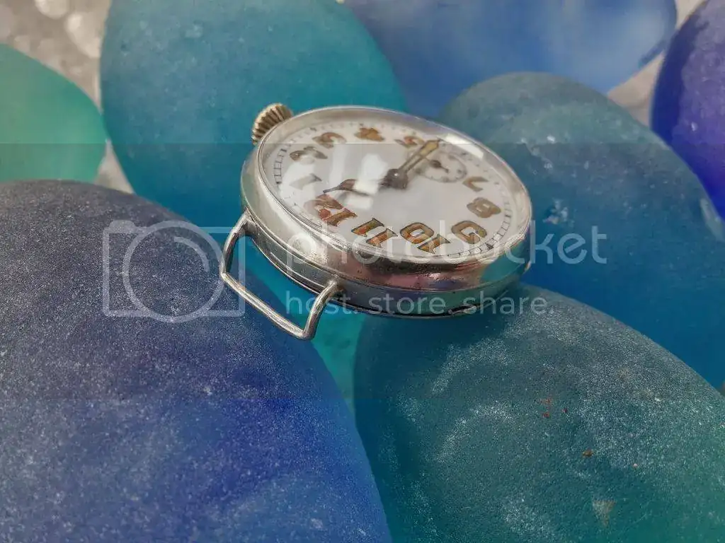

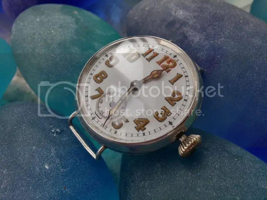

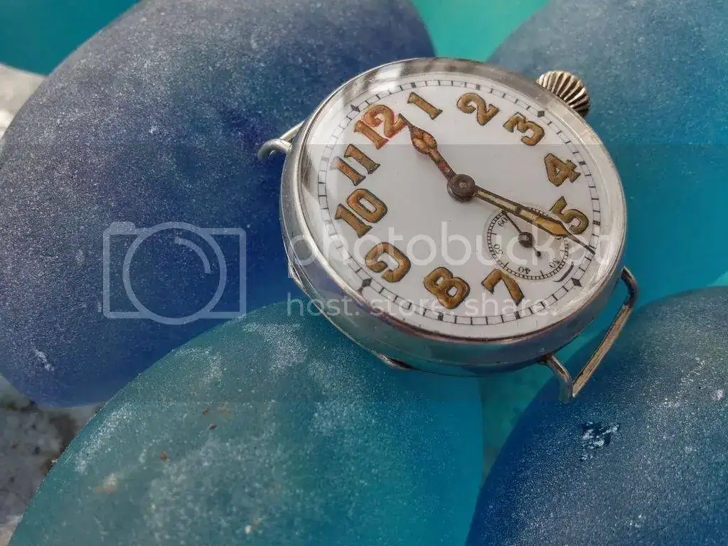

Después de limpieza de calibre, caja, pequeños ajuste y reparación de la pata, así es como ha quedado a la espera de una correa en condiciones.
También le he cambiado el plexy, la corona por otra igual en mejor estado y arreglado alguna pequeña falta en el lumen de una aguja y de algún número.

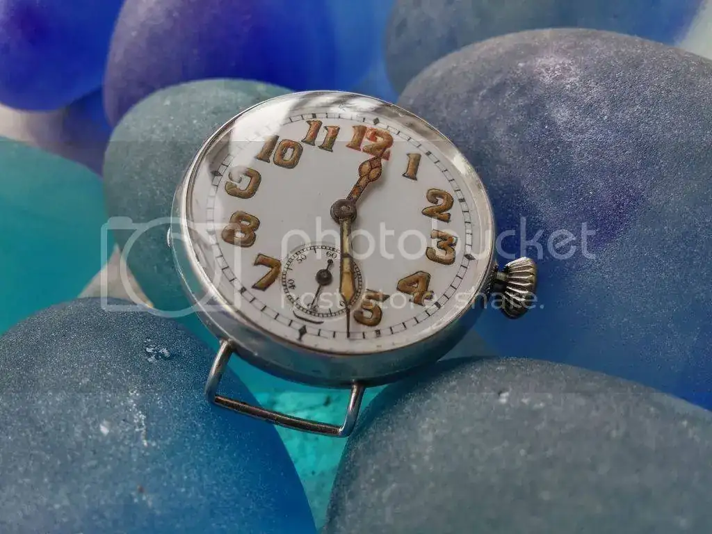

Gracias por la opinion El calibre es de 12 lineas.
Aqu va la foto del lado de la esfera.

Gracias Abde. Lo bueno de los relojes de plata es que son muy agradecidos al dejarlos limpios.
Que precioso lo dejaste:clap: esa esfera es una maravilla.
Estupendo trabajo, muy interesante hilo.
Precioso. Esas aguja horaria catedralicia o por decirlo menos fino, de punta de espárrago siempre me han llamado la atención.

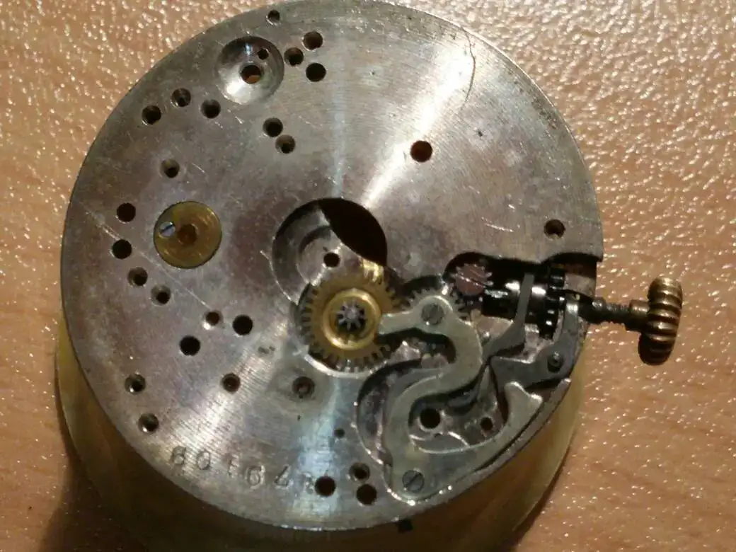

Hola gotzon. Creo que lo encontré.
Al final no me indicaste la medida y empecé a buscar a partir de 10 líneas y media. Bueno pues se trata de un “Locust” asociado a Henri Didisheim. Una empresa registrada en 1904 en La Chaux-de-Fonds.
Lo encontré en un viejo catálogo de fornituras americano.
PD.Si te interesa tenerlo más claro te lo escaneo cuando pueda.

Muchisimas gracias por el trabajo, Fernando.
Las lineas las puse editando el mensaje anterior, pero puse 12 en vez de las 13 que son.
Si que me gustaria tener una copia un poco mejor para guardarlo en la carpeta de calibres.
Reitero. Muchisimas gracias.
De nada, es un verdadero placer. El número de movimiento es simplemente "Locust 13 lineas", si encuentro algo más de esa marca que también esta asociada a la fabrica de Marvin lo escribo aquí.
Cuenta con la copia. Te la mando en unos días por MP.

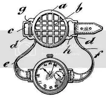

Es curiosa la evolucion que este tipo de relojes tuvieron a lo largo de la contienda. De los primeros, que eran relojes normales adaptados a la muñeca,se paso a relojes especificamente diseñados para las condiciones extremas a las que se veian sometidos los contendientes.
Se puede observar la transición que se produjo entre el estilo de guerra napoleónica que se practicó al principio y su cambio hacia la guerra total del siglo XX.
