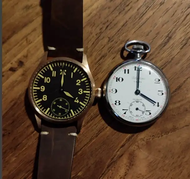

Hola a todos!! ya publiqué un hilo en su momento cuando me planteaba si comprar el reloj en inox o en bronce, al final lo he pillado en bronce:

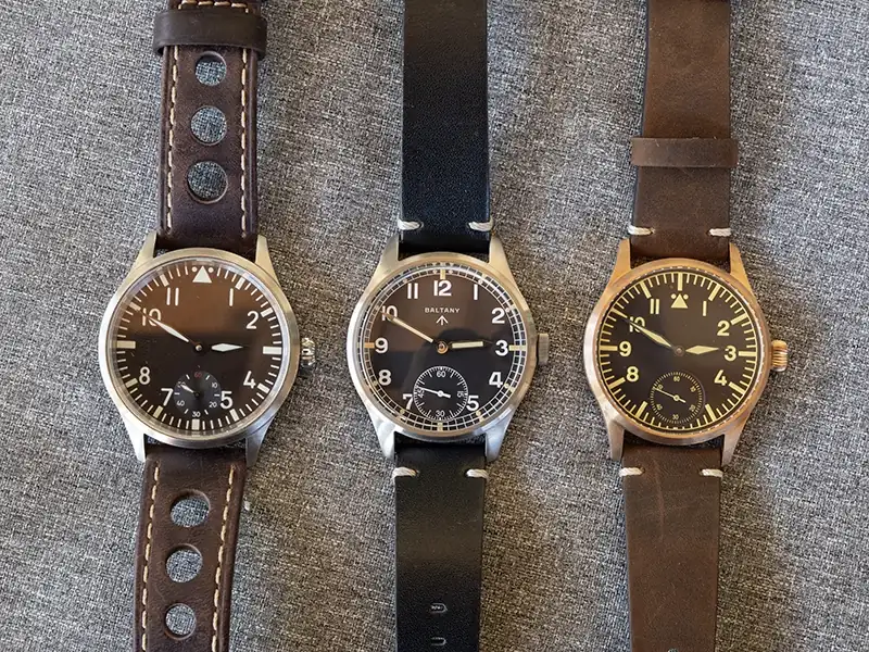

Es el de la derecha, junto a otros dos que comparten calibre Seagull ST3621.
El del centro en sun Baltany, que viene a estar a la par en cuanto a calidad en los acabados y el de la izquierda es el primer reloj que me hice parte a parte, aun que se vendía tal cual mas barato que montarlo por partes..... me hacía ilusión! no se cuantos años debe de tener, pero supongo que unos 8 años o mas.
Aquí lo veis junto a otro de similar estilo y también en cobre, pero con un poco de patina que me gusta mucho mas.

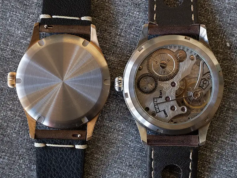

A la derecha el engendro chino que monté hace años y a la izquierda el San Martín que con muy buen critério ha decidido que no era necesario enseñar este mecanismo con una tapa transparente a parte de aumentar el grosor del reloj.

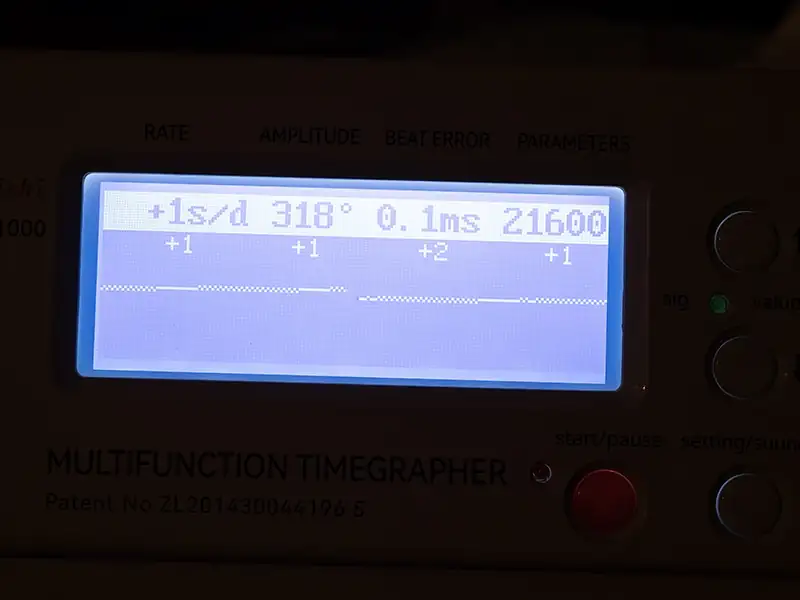

No os dejeis engañar por el aspecto cutre del calibre chino, este es el valor del timegrapher:

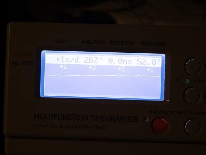

Me puse el reloj ayer a las 4 de la tarde y hoy a las 14:30 daba este resultado, que es fiel a la realidad porque no se ha des-sincronizado ni un segundo en casi 24 horas. Para los que tengan la duda, este otro valor es el del chino que si enseña orgulloso el mecanismo:
Una amplitud peor, pero ninguna queja del ajuste después de 8 años no? para ser justos diré que al par de años de tener este reloj, lo usé como cobaya para hecer mi primera limpieza y engrase de calibre..... como podéis imaginar estuvo muy lejos de ser un trabajo bién hecho y sólo usando 2 tipos de aceite, pero aun así ya veis los valores que está dando, El Baltany por su parte va iguál de fino que el San Martin, aunque atrasando unos 3 o 4 segundos/día.

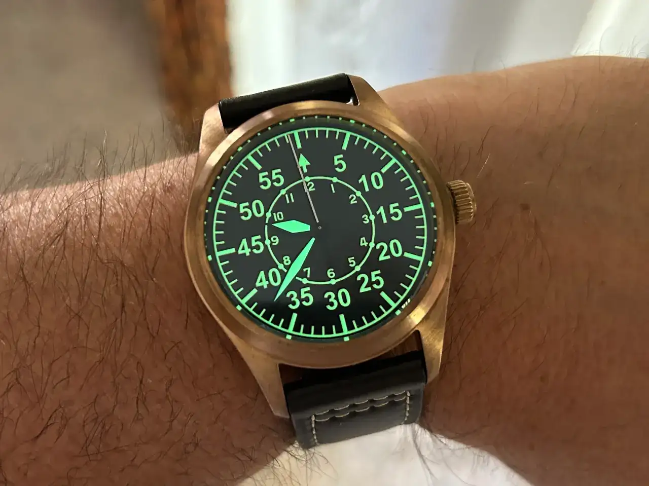

Así se ve en mi muñeca de 18cm.
En princípio no muy exagerado, hay que decir que últimamente me siento muy cómodo con relojes de diametros cerca de los 36mm. parece que no llevas reloj y al poco ya no te los ves pequeños, de ahí que me resulten un poco incómodos los relojes grandes, sin embargo vuelvo a elogiar a SM. por meter ese calibre de reloj de bolsillo en una caja de 41mm. de diámetro y sólo 10mm. de grosor, aun que sea un calibre de remonte manual, no es fino para nada, mide 4,5mm. de grosor, que es prácticamente lo mismo que un ETA 2824 automático, sin embargo el otro reloj de bronce que sale mas arriba lleva un 2824 (clon) y mide 11,5mm. de grosor, así que repito que es un buen trabajo!

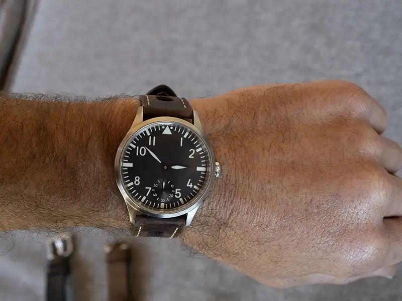

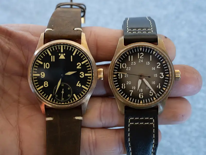

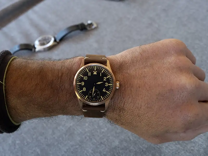

Por último una foto con el chino montado de 43mm. de diámetro y 52 entre asas:
A lo mejor en foto no se aprécia, pero de 41 a 43 hay bastante diferéncia, sobretodo en la sensación y comodidad al llevarlo puesto, de ahí que me enamorase de ese San Martín! hace ya tiempo que tenía ganas de hacerme con un flieguer con ese calibre pero que fuera llevadero, y al final elegí el bronce por tener ya el Baltany en inox. y también porque los índices medio amarillos me gustaron mucho.
