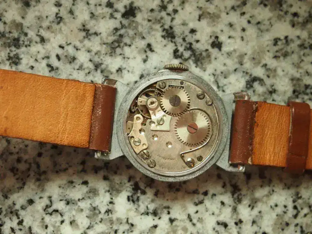

Buenos días a todos,
Os presento un reloj que me pareció curioso y compré barato:
Me lo vendieron fechado como de 1930, aunque no sé el criterio de datación y tampoco me importa demasiado. Creo que es del tipo "pin-pallet escapementt" (¿un Roskopf? Aquí ya estoy perdido). Perdón por el inglés, pero no estoy seguro de cómo traducirlo correctamente al castellano.
No tiene marca ni nada más allá de lo de Swiss Made.
Aquí una foto del movimiento tal y como lo compré:
Nótese la correa, la cual me creo que fuera original de los años 30, cuero cutre agrietado que huele a cuesco. Es la primera vez que veo una correa "pegada", nótese que las barras de la caja están soldadas.
Googleando, describen este tipo de relojes como relojes baratos que no estaban pensados para ser reparados, cuando se estropeaban se tiraban y punto.
Mi relojero, Quiroga (cada vez me gusta más este hombre), describió el movimiento como "endeblito", lo cual me cuadra con esto.
Ahora las preguntas:
  • ¿Alguien tiene algo más de información sobre este tipo de relojes? Me llama mucho la atención que no tenga marca, no se me ocurre ningún otro producto, en general, que no tenga algún tipo de marca visible que identifique al fabricante.
  • ¿Hay alguna forma de identificar el movimiento, datarlo o algo así?
Muchas gracias por todo y espero que os guste ;-)
Como bien te dice tu relojero, es un reloj simple, casi sin rubís y escape de espigas. Limpios y bien engrasados son muy fiables de ajuste en su hora y duraderos siempre que no se les den golpes. Su mayor pega es que los engrases le duran mucho menos que a los más complejos lo que quiere decir que hay que estar más encima de ellos. Todo lo demás en ellos no es demasiado importante ¿que más da?.
El movimiento es un Ebosa. Yo tampoco creo que sea de los años 30, más bien de finales de los 40.

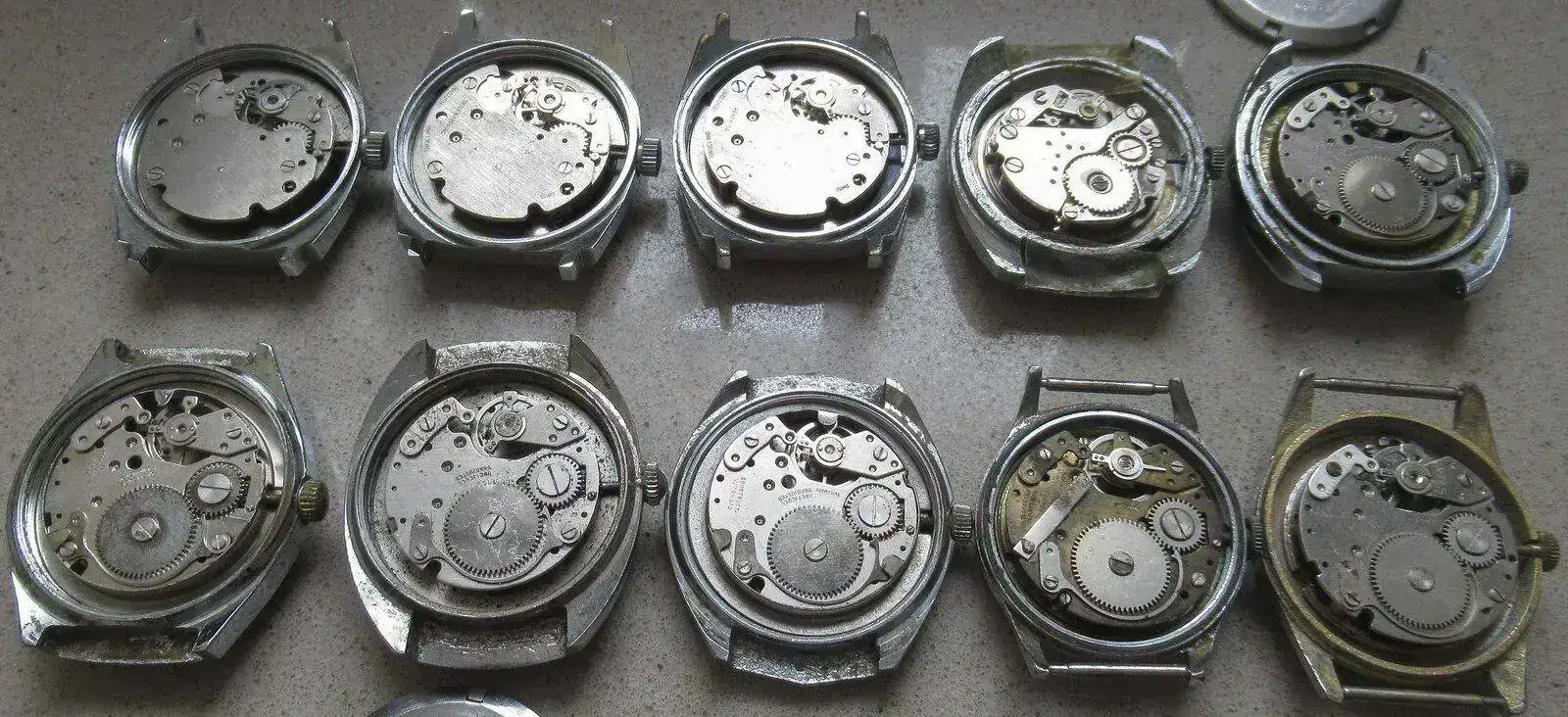

Del estilo de ese reloj hubo unos cuantos, todos con características similares, que a mi me gusta "arreglarlos" pero que no pierdo ni un segundo en tratar de saber algo de ellos; posiblemente se fabricaron durante bastante tiempo pero es como querer saber en que año se fabricó el martillo que tienes en casa. Ahora que si algún día necesitas alguna fornitura avisa, que entonces si rebuscaré en toda la bolsa (ni siquiera los tengo en cajas) porque sólo he sacado la primera que se ha venido a las manos
No hay ninguno igual al tuyo pero seguro que los habrá por ahí dentro; bueno, casi seguro ... je,je,je.
Ver el archivos adjunto 934118
Ten cuidado con los ofrecimientos que haces, que te los pueden aceptar :D

Ha sido a ojo. Ebosa 119. No te puse el modelo, porque hay ligeras variaciones, pero yo creo que es o por lo menos una variante.
