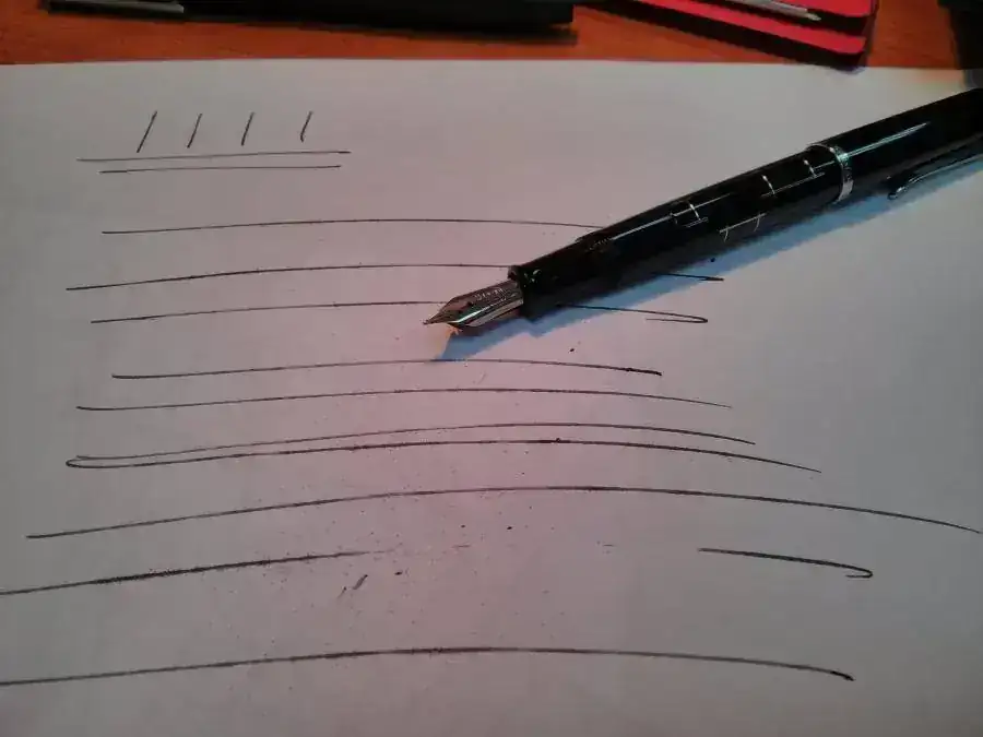

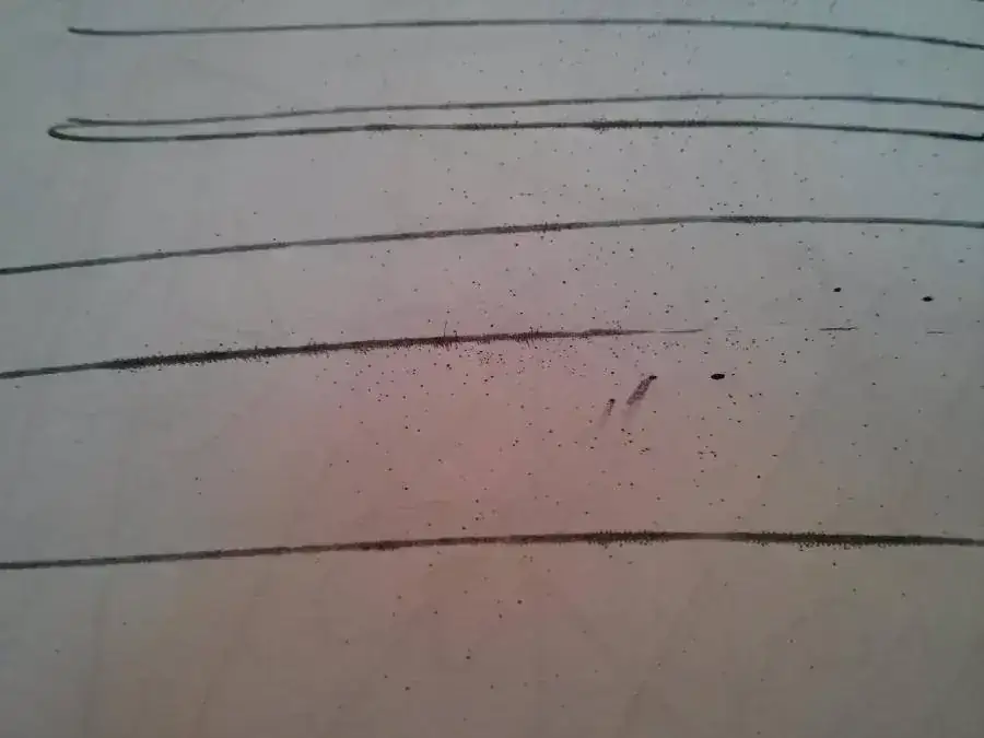

Aprovechando la resurrección del hilo, a ver qué os parece lo que me hace a mí este plumín de una M215 F. Disculpad la calidad de las fotos (móvil).
Y esta otra:
Lo hace con los trazos de izquierda a derecha rápidos horizontales. Parece como sin retemblara.. no se.
Con todo tipo de papeles que puedas imaginarte... lo hace con todos. ::bash::
manzano ¿la has lavado? Quiero decir... Su bañito con agua y fairy o una gotilla de amoniaco. Es que parece que sea porque tenga el plumín o el alimentador obstruido o sucio...
