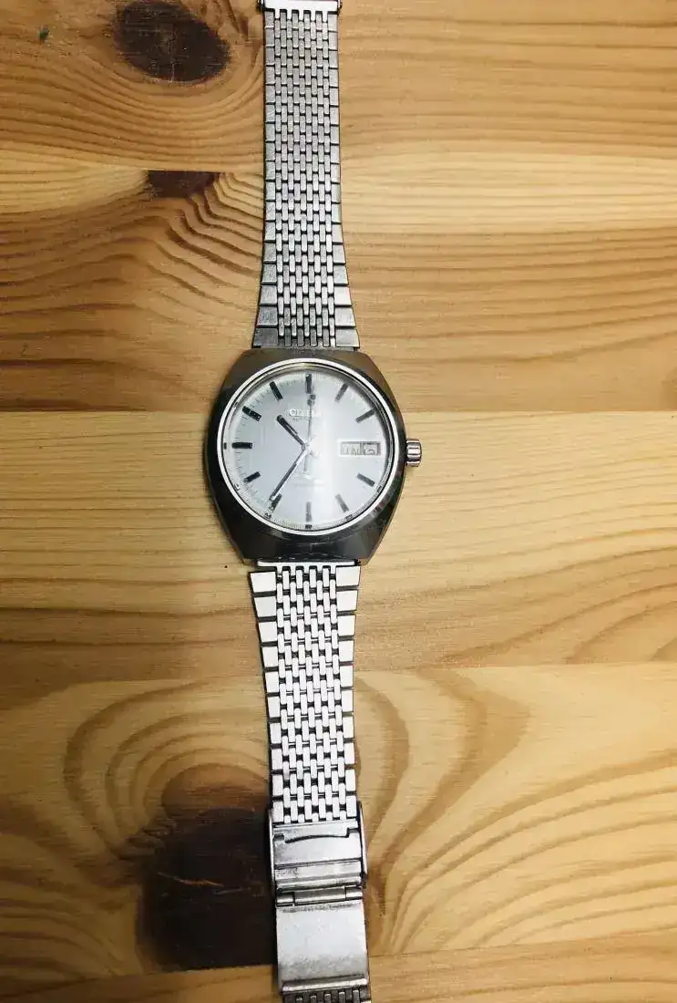

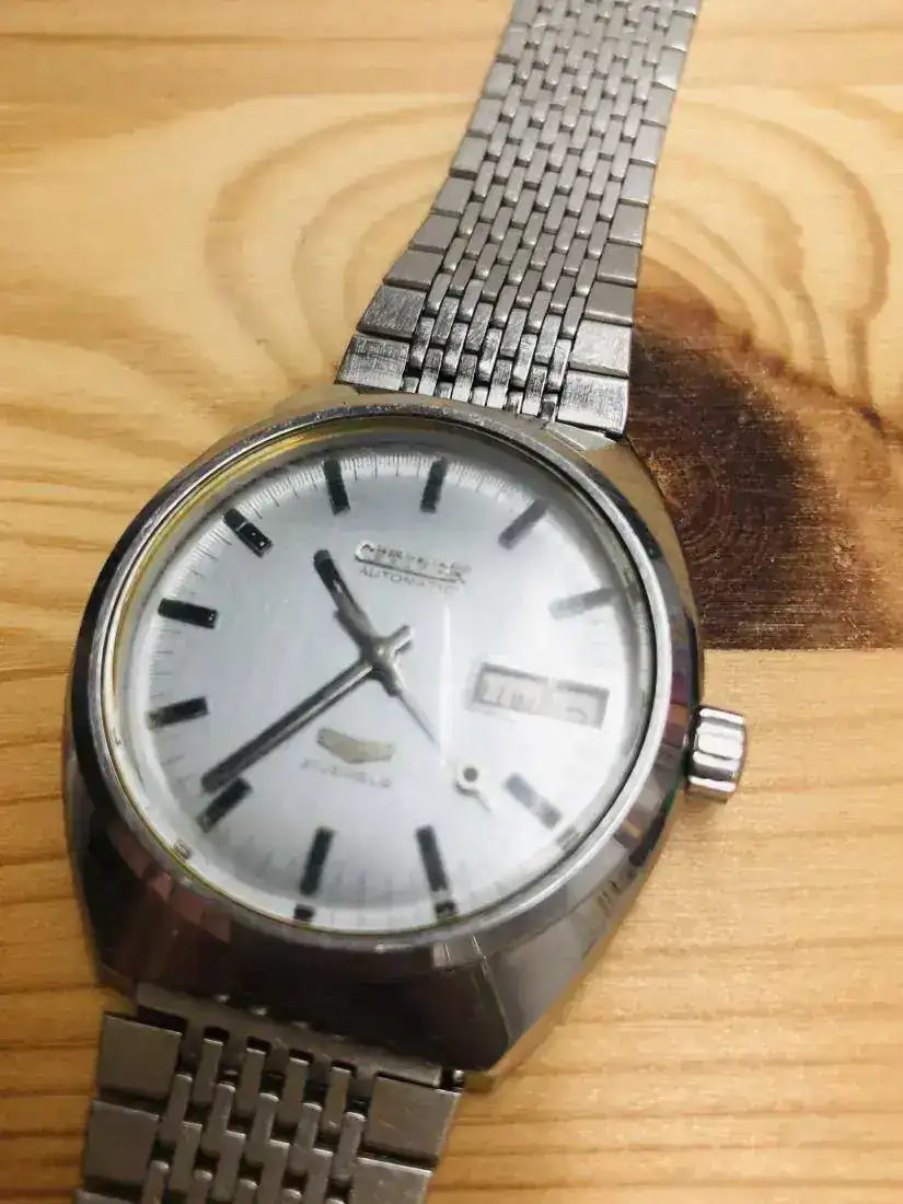

os presento una nueva incorporación: Citizen 21J
en principio el reloj tiene buena pinta, mi idea es darle un buen pulido de armis (no es original no?) y de caja, tambien pulir el cristal ya que está un poco nublado (creo que le ha pasado alguna lija).

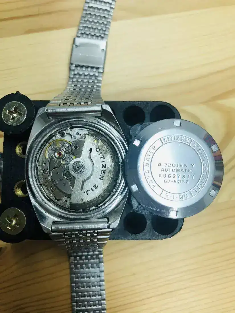

Por dentro se ve bonito pero el mecanismo del automatico tiene unas manchas! Se puede limpiar? O Mejor dejar?
muchas gracias por vuestra ayuda de antemano!!
Hola compañero,si el armis no creo que sea original de la época,siempre esta firmado por Citizen, lo veo mas de los '80s en cuanto al reloj creo segun veo el logo a las 6 es un seven star parawater de entre lis '60s y principios de los '70s creo hasta el año 73 traían esa referencia después colocaban water resistent, fijate abajo de las 6 en el dial traian algunos modelos las letras japan y el numero del calibre 6501 por darte un ejemplo.
El plexi con pulirlo con pasta dental y el limpia metales brasso qyeda muy bien en cuanto a la maquinaria creo necesitaría un servicio de limpieza con gasolina blanca desmontar la, masa oscilante limpiarla sin lijar ya que se borrarian las,letras impresas.
Esta muy linda la,pieza pero lo mas importante es que a vos te guste y disfrutes lo demás no interesa, lo primero es funcionamiento y lo ultimo la parte estética esa es mi forma,de mantener y coleccionar mis piezas.
Un saludo desde Argentina[emoji1033] ,
Enviado desde mi SM-G570M mediante Tapatalk
Muchas gracias por tu respuesta!! Estaré atento s tus consejos y miro lo que me has dicho de la esfera!
