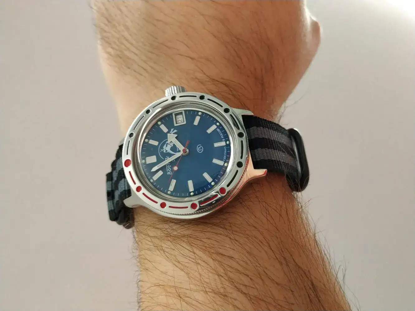

Muy buenas a todos.
Aunque lo he recibido hace 1 mes, es ahora cuando me he registrado en el foro y me gustaría presentar mi primer reloj automático (comprado por mí, ya que tengo otros que son heredados).
Se trata de un Vostok Amphibia 420059, al cual le he puesto una correa NATO:
Al recibirlo, lo estuve midiendo unos días con la app WatchCheck y estaba en -22 s/d.
Le abrí, lo estuve regulando mediante la app Tickoprint y conseguí dejarlo en -3 s/d. Ha estado así hasta hace 3 días, que ha empezado a coger algo de carrerilla, ya que aunque la media de WatchCheck me pone -1,2 s/d, creo que se irá facilmente a los +3 ó +5 s/d.
Un placer
P.D. Sé que el virus ruso es malo malo, ya que ya estoy pensando en hacer un mod, pero no me decido con la nueva compra. Mi ideal sería una base con la caja 020, pero es imposible pillarla en stock o a un precio razonable. Así que mi segunda opción es un dial 927 con un bisel liso. Es aquí donde me surgen varias dudas: ¿le quedaría mejor una 420 o una 120?, ¿qué diferencias hay entre los biseles lisos de Kom y Mera (no me quedan claras las medidas y me gustaría que el bisel no fuera mas alto que el cristal)?, ¿las cajas 020 de los Komandisrkie actuales son iguales a las Amphibia?

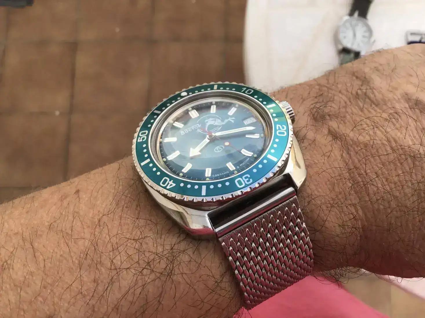

Me gusta mucho este dial en una caja 420. Yo tengo ese mismo dial con una caja 710 al que le puse un bisel de parecido color al del dial comprdo en Meranom:
Lo que no sé si en este caja te irá bien o si quedaría muy grande.
