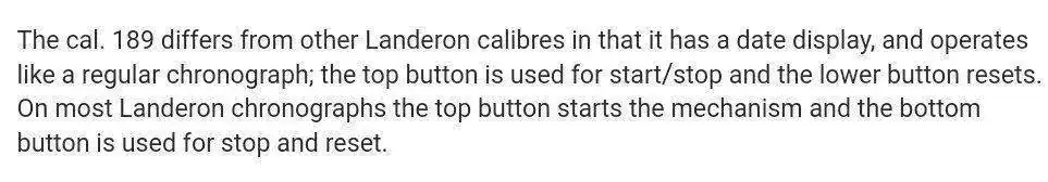

Giro inesperado de última hora, como en los buenos thrillers: leo en https://thewatchspotblog.com/?tag=landeron lo siguiente:
Resulta que mi Guymo tiene botón superior con start/stop... luego no puede ser Landeron 189, aunque sí quizá otro Landerón.
Entiendo que de momento no tenemos una solución firme que cierre el debate 😅
Perdonad, que lo he dicho al revés: este Guymo tiene stop/reset en el botón de abajo...

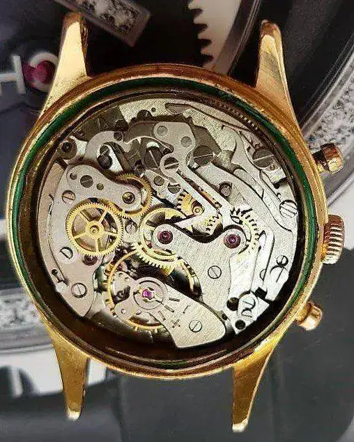

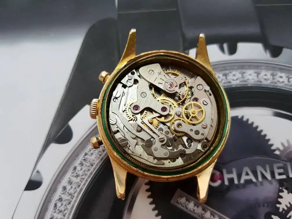

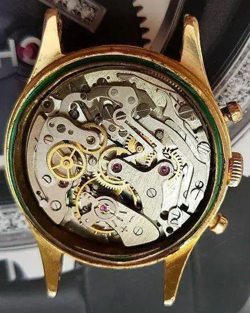

Aquí unas fotos por si son de ayuda:
Ahora que veo en detalle la esfera, yo en lo personal SÍ LE HARÍA UN MAQUILLAJE. El crono me encanta, buen calibre el Landeron 189, utilizado también por HEUER, cuando no era TAG... ;-)
Tomo nota del consejo 👍 Estoy empezando en esto y cualquier apunte es más que bienvenido!
Cuando me habláis de que es un buen calibre y con una historia interesante, eso me hace apreciar cada vez más al pequeño Guymo 😆
Muchas gracias por esas fotos! Primera vez que le veo por dentro 😃
Lo único que no sé si soy yo o están a muy baja resolución... podrías volver a subir la de las tripas a mejor calidad? Please?
Otra cosa: entonces descartamos el tema de que tiene stop/reset en el botón de abajo (en vez de start/stop arriba y reset abajo), y le asignamos Landeron 189?

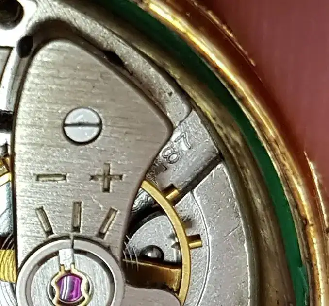

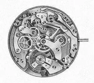

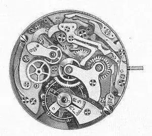

Después de algún tiempo por fin queda aclarado el tema del movimiento del Guymo. Los que os inclinabais por Landeron ibais bien, pero es 187 como se puede ver en las fotos que le acabo de sacar:
Landeron 187

Landeron 189
First production: c. 1955Version: 1963
13.75″‘ (31.00mm)
Height: 6.82mm
Two pushers
Counter: 30 or 45min
Date
End of production: c. 1970
Landeron 187
First production: c. 1963
Version: 1963
13.75″‘ (31.00mm)
Height: 6.82mm
Two pushers
Date

Vaya... muchas gracias por este aporte cesccat! 😮
El caso es que aun habiendo visto que lleva la marca de 187 algunos componentes se me parecen más a los del 189...
El caso es que la teoría del 189 se me cayó cuando leí que éstos tenían start-stop en el botón de arriba, y el mío lleva stop-reset en el de abajo.
Os dejo a los expertos el diagnóstico final, yo no tengo ningún criterio de autoridad: 187 o 189?

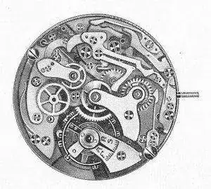

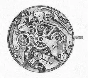

[SIZE=+1]Landeron 187 / Landeron 189[/SIZE]
Entiendo que los únicos componentes que varían son los que aparecen duplicados en el despiece, ¿correcto?

"que aparecen duplicados en el despiece"
cuales son ?
el calibre 189 de 13,75 líneas (31,00mm) deriva del calibre 149, sin fecha, que deriva del 148 de 1949.
el calibre 187 es prácticamente idéntico. Se deriva del calibre 248, sin fecha, también sucesor del 148. La diferencia es incluso mayor simplificación del mecanismo de cronógrafo.
Tan pronto como fue disponibles muchos établisseurs (fabricantes de relojes que no producen sus propios movimientos) lo han utilizado. Las configuraciones más comunes están representados por la ventanilla de fecha a mediodía y las 6 horas. La posición de la fecha 9 es poco frecuente, pero muy buscada porque se ha equipado una gran versión de la Carrera Heuer Carrera Dato 45, segunda versión, ref. 3147.
El apogeo del cronógrafo fue claramente la década de 1950, cuando Landeron actualizó cuidadosamente el '48', su versión estándar se convirtió en el 148 y, finalmente, el 248. Algunas variantes incluyen calendarios (187, 189) y incluso había un '48' Rattrapante (I Nunca lo he visto, pero Lang / Meis lo muestra en su libro)
https://www.watchuseek.com/threads/history-of-le-jour-landeron.1017661/
