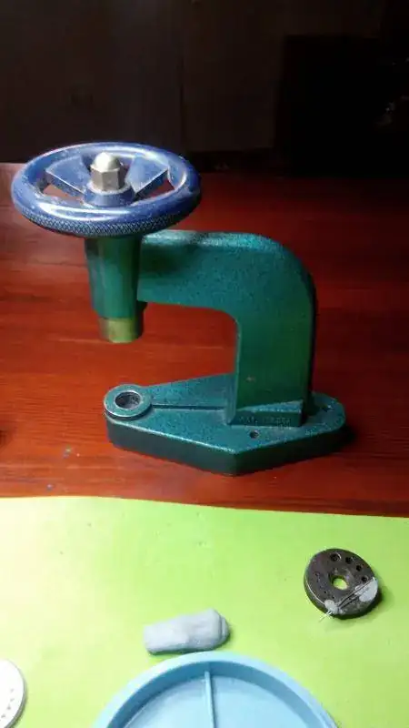

Buenos días compañeros alguien sabe donde se pueden comprar tases para esta prensa, si todavía se puede. Creo que son de madera

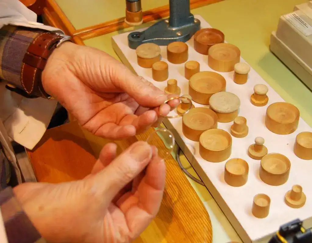

Buen día Razzi; me puede decir sí los tacos de madera los quiere para colocar los plexis?. Un saludo, Luis desde Argentina
Si,para los que no puedo meter a mano
Con permiso del maestro
Buen día razzi; encontré un juego de tases (tazes) de madera pero - este no sirve para cerrar las tapas de los relojes quartz ya que estos llevan tases de aluminio?? Estos tases de madera son para colocar los plexis de acrílico.
El plexi se toma sin apoyar el dedo sobre el. Este se toma con los dedos alrededor del plexi así no lo mancha y/o no lo ensucia!!
Es una sugerencia de alguien que lleva colocado varios miles de estos plexi en su vida de relojero!!!
Sí tiene un amigo o familiar en Bs. As. pongasé en contacto por el privado así le digo mi direción y el precio que tiene el juego de tases. Un saludo, Luis desde Argentina
