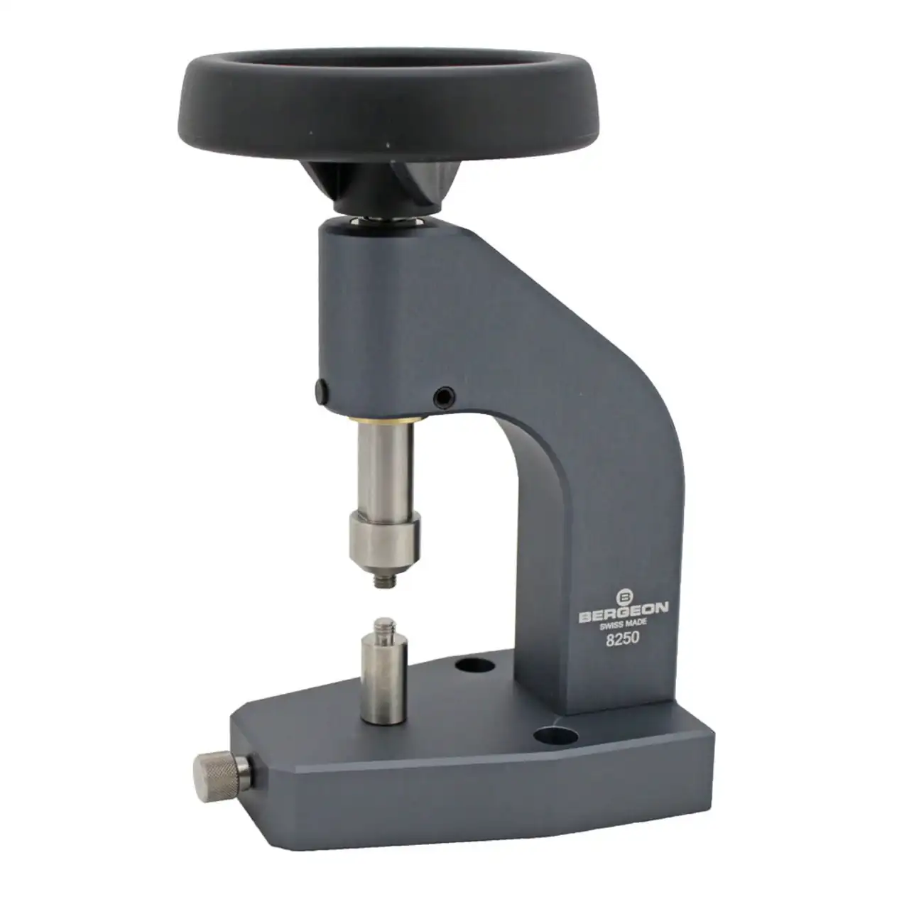

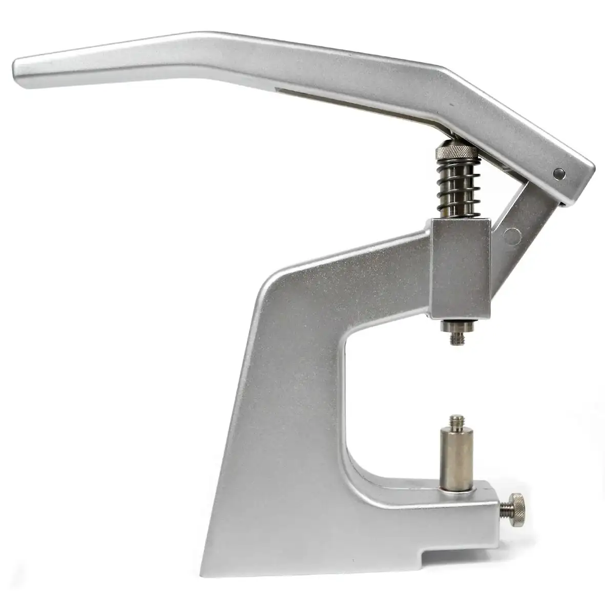

Lo primero que he visto buscando opciones e información es que hay de dos tipos, "a presión" como la Bergeon 5500 o "de tornillo" como la Bergeon 8250. Es preferencia personal o una es "mejor" que la otra? Por lo que he leído la segunda puede ser más interesante ya que tienes más control.

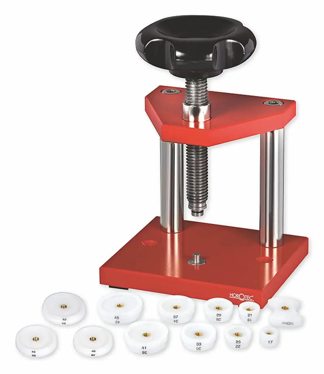

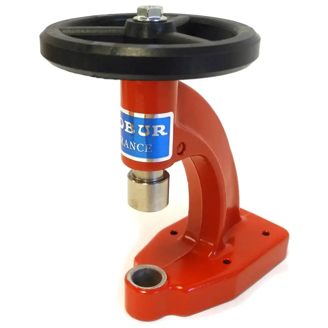

Algunas de las que estoy considerando son la Horotec 07.131, en una web de Lituania que parece fiable la venden por 240 euros y viene ya con algunos troqueles. Otra opción es la de la casa Robur, más o menos por el mismo precio pero tendría que comprar los troqueles a parte (y no son baratos). La Bergeon 8250 también la estoy considerando.

Aunque aún no la he pedido, me he decidido por la prensa de Horotec (07.131), alguien la tiene o la ha tenido?
Yo soy mas fan de las de palanca a presión, pero con la Horotec de tornillo tampoco se falla nunca.
Estuve investigando para ver si había un tipo de prensa "mejor" que la otra pero ya vi que es más preferencia personal que otra cosa. Creo que me puede ser más útil de tornillo ya que puedo ir revisando que el bisel o la tapa esté alineada mientras voy bajando la prensa.
