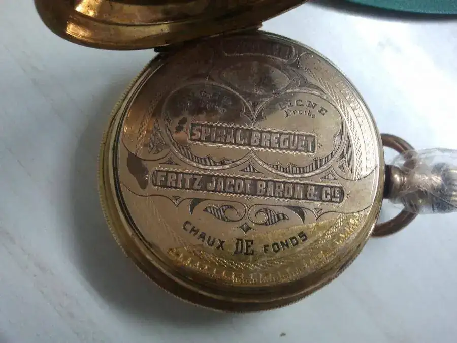

Hola:
Este es mi primer mensaje con imágenes. Este reloj de bolsillo lo pongo en mi mesa de despacho y lo miro sin cesar. Hace ruido y retrasa más de 10 minutos al día, pero, para mí, no puede ser mas bello. Necesita una restauración. Además de lo ya dicho debe tener roto el resorte que abre la tapa principal (la de la esfera) con lo que no hace ese efecto tan bonito de abrirse al toque de la corona. Al dar cuerda se salta algún piñón, pero se le da la carga completa y dura hasta el día siguiente. Las tapas traseras no cierran bien debido a abolladuras por golpes.
Ya me conformo con verlo funcionar en esas condiciones; pero, si alguien me puede ayudar, os pregunto:
1º De que reloj se trata: Año, marca, nombre del modelo...
2º Si merece la pena acometer una restauración. Me refiero al coste aproximado de la misma relacionado con el valor aproximado del reloj.
3º Si mereciese realizarse la restauración, necesitaría una cadena adecuada para el modelo. Leontina creo que se llama. A ver que me aconsejais.
Bueno, si podéis orientarme os lo agradecería mucho.
Gracias por vuesta atención.

Hola, Alov:
De acuerdo con NAWCC, Fritz Jacot Baron nació en 1832 y murió en 1891. Sus relojes tienen con frecuencia un aspecto característico, bello y serio a la vez, con esferas decoradas en oro y plata, como la de tu reloj. Es un buen reloj, pero no hay mucha información sobre la obra de Fritz Jacot Baron. Mikrolisk no lo registra, tal vez porque murió apenas tres años después de que la oficina de patentes comenzara a operar en Suiza y no sabemos si ya se había retirado de la relojería. Tampoco lo registra WorldTempus, aunque incluye en su lista de relojeros célebres 22 relojeros con el apellido Jacot. Es posible que su obra no sea extensa.
Puede estimarse que data de entre 1880 y 1891. Pero solo un experto familiarizado con la relojería suiza de ese período podría darte un año de fabricación más aproximado a la realidad. Sin duda alguien en el foro reconocerá el movimiento y a Jacot. Ten paciencia.
La revisión de la máquina es necesaria, si acusa tanto retraso. Seguramente necesite limpieza y engrase. No conviene que un reloj que no ha tenido mantenimiento por muchos años se eche a andar sin limpiarle la maquinaria, porque podrían desgastarse los pivotes y los piñones. Consulta con un buen relojero si arreglarle las tapas para que cierren bien es posible, sin lastimarlas más. Pero no pretendas dejarlo como nuevo porque perderá más de lo que gane.
Es interesante la raqueta que se gradúa sobre el puente vecino con una gran amplitud de desplazamiento. El relojero podrá ajustar la espiral fácilmente, creo.
Lamento no poder ayudarte más. Pero ya te responderán otros foreros con conocimiento y experiencia suficientes para absolver tus consultas.
Jaime

No hay de qué, con mucho gusto. El reloj es bonito y creo que vale la pena hacerle mantenimiento. Una restauración de baja intensidad no te costará mucho y preservará la autenticidad de la pieza. La leontina, su buena, mejor. Depende del color real de las tapas. Por lo que se ve en las fotos, de plata le caería de perlas.
