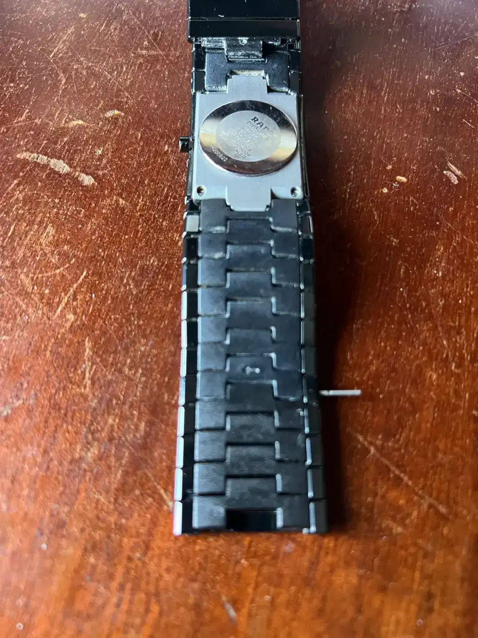

Buenas tardes, alguien de uds.me podría indicar como se ponen eslabones en un armis RADO?
Solo veo un pasador con una flecha y la otra parte de los pasadores no veo forma.

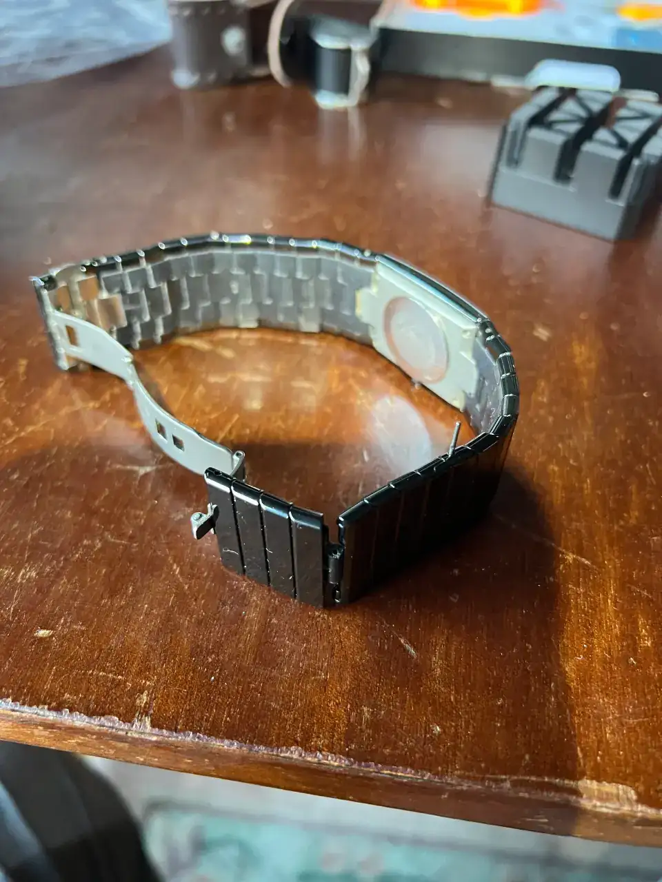

El otro lado del eslabón, mañana estaré en casa y haré foto.
Gracias
Las fotos no son las mejores, pero se puede apreciar que en la parte suelta no tiene agujero para el pasador.
