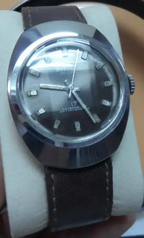

Buenas tardes.

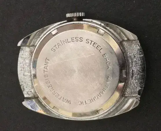

Agradecería información del siguiente reloj en el que estoy interesado.
Les dejo unas fotos, ya que me ha sido imposible localizar información de la marca Rottery.
Dimensiones 45,2mm x 36mm
Espesor: 12,8mm
Gracias de antemano.

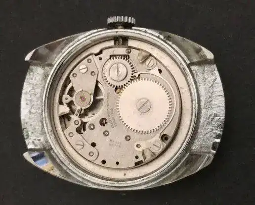

Lleva un calibre Bfg de calidad más que discutible.
Gracias por el dato.

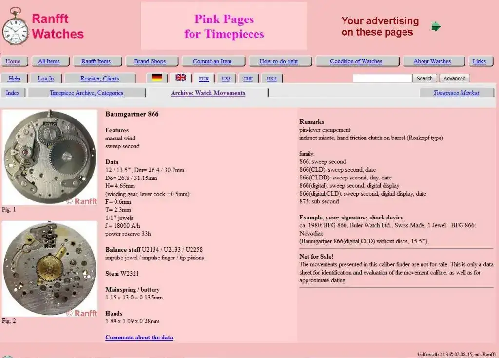

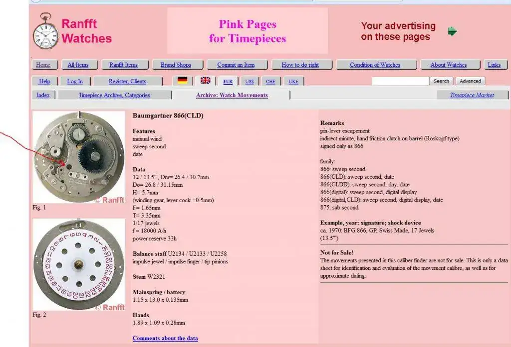

Siguiendo su dato, he buscado en Ranff y he encontrado similitud con este que es el que tiene el orificio como en la foto.
Aunque lo que me extraña es que al reloj no le veo fechador?
http://www.ranfft.de/cgi-bin/bidfun-db.cgi?10&ranfft&&2uswk&Baumgartner_866_CLD
así que debería llevar este otro
No obstante cuando me indica que el calibre es de calidad más que discutible, se refiere usted a que es bueno o que no lo es?
La verdad es que la marca ni idea, no la habia escuchando nunca. De los años 70 por la estetica
El calibre... muy muy basico
Un fantástico Bfg, de un solo rubí, nada más y nada menos. Un calibre muy humilde, pero decirte que tengo uno igual en un Ferrel, y marcha con una precisión más que aceptable. Con una bonito correa te quedará majo :ok::
Perdona mi ignorancia.
¿ Un solo rubí ? pone 17 Jeyels en el calibre. No son 17 ?
O es que no se leer yo esto de los datos en la Ranfft.
Uno de los temas principales en esto
es observar, observar, observar.
En Ranfft dice 1/17,
lo que quiere decir que hay variantes con un rubí y otra variante con 17.
Si tuviera 17, te darías cuenta,
se pueden ver fácilmente como cojinetes del rodaje
en muchos relojes que nos muestran los compañeros a diario.
Sin embargo, en la imagen que nos mostrás, brillan por su ausencia.
Lo único rojo se ve sobre el puente de volante,... ése es el único rubí del movimiento.
Eran movimientos muy económicos,
y lo siguen siendo al día de hoy.
Y hay muchos.
En el calibre no pone "17 jewels" si leés con una lupa,
tu reloj dice "one jewel" estampado sobre el puente principal.
Sobre el dial dice solamente "17",
lo que no significa que tenga esa cantidad de rubíes,
.....era una forma de hacer creer a la gente
que se trataba de un movimiento de mejor calidad,
que el que en realidad albergaba.
Si todavía estás interesado, deberías pagar bien poco.

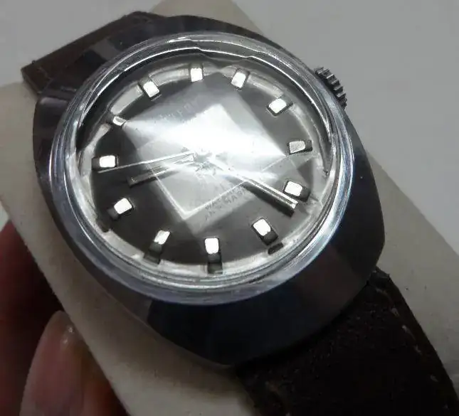

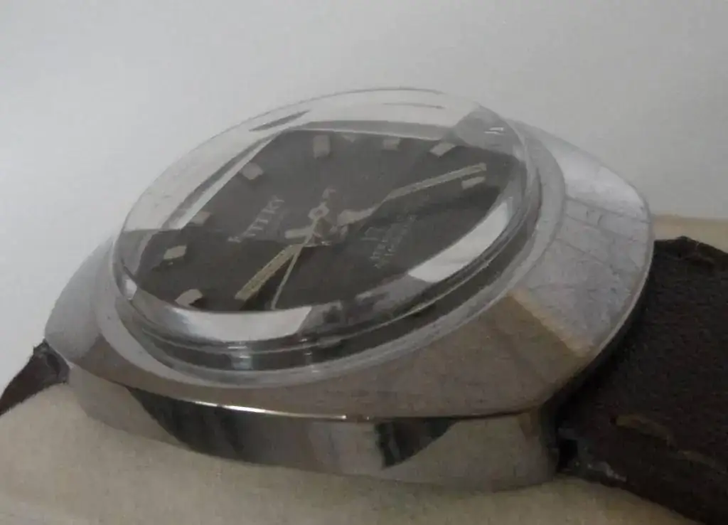

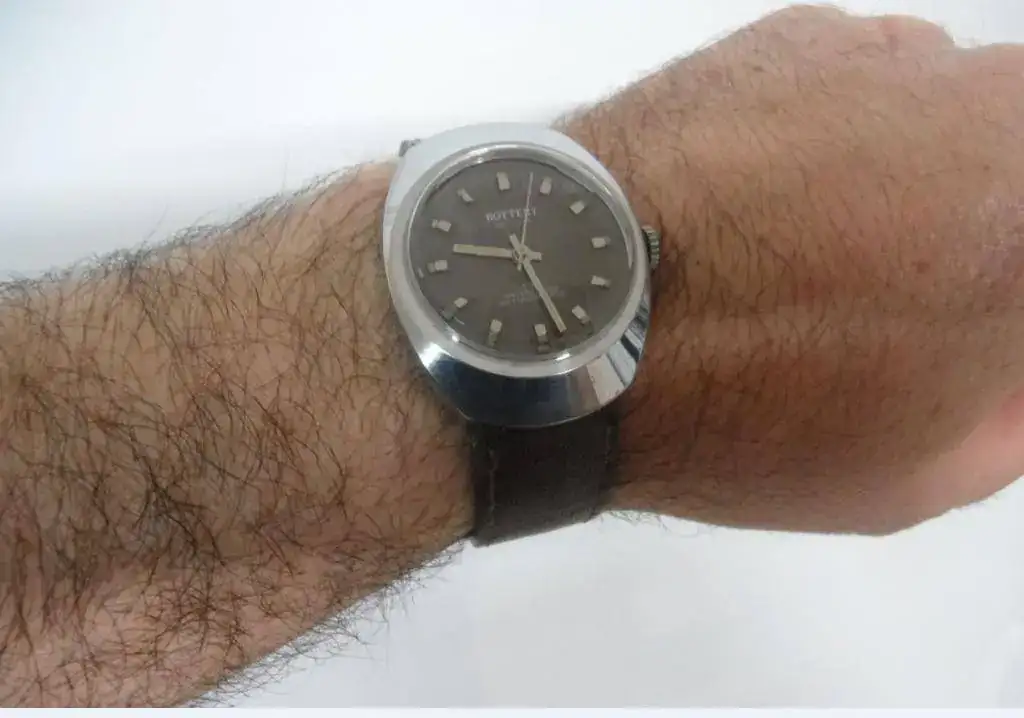

Ya me ha llegado, aunque un poco desaliñado....
Le he dado un pulidito por encima al plexi que curiosamente viene tallado con varias caras pulidas y queda muy original.
Le he puesto una correa que tenía por el cajón y le he limpiado un poco la esfera que la tenia con pelusa...
Ahí van unas fotos
El mecanismo es sencillo y se ha puesto a trotar al darle un poco de cuerda, aunque lo he visto un tanto sucio.
Así que si veo que no va bien tendrá que coger número para el esteticista....
