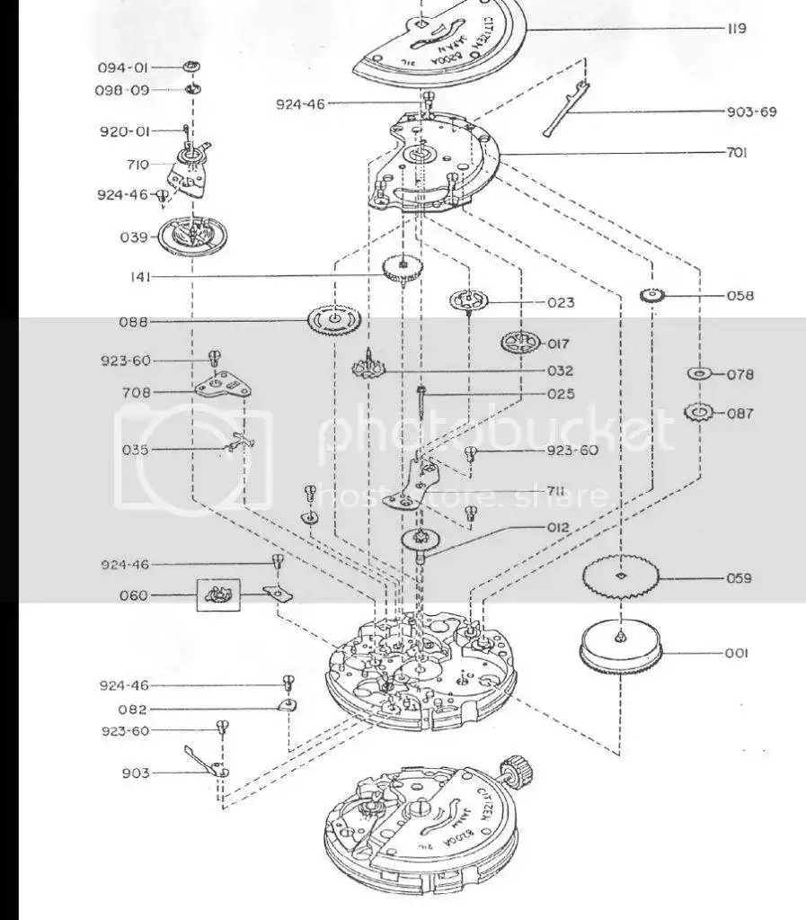

Va dicho trinquete en el "teñon" de la izquierda, el que esta mas proximo a la rueda rochete, fuera del circulo que has marcado ( en el paint de la maquina). El numero de pieza original Citizen es: 060-40
La pieza es trinquete y muelle a la vez.
Cuelga una foto con todas las piezas que tienes sueltas y te indicare cual es el dicho trinquete.
El despieze que ha puesto SReloj es el del CTZ 8200, aunque son la misma base, la pieza a la que nos referimos no tiene nada que ver entre los dos relojes.

Lo siento, no toco demasiados movimientos de esos, y buscando entre la información que tenía encontré esto, y ponía 82xx series incluyendo el 8260 y 8260A y , por lo que supuse que la base sería la misma a excepción del puente del automático.

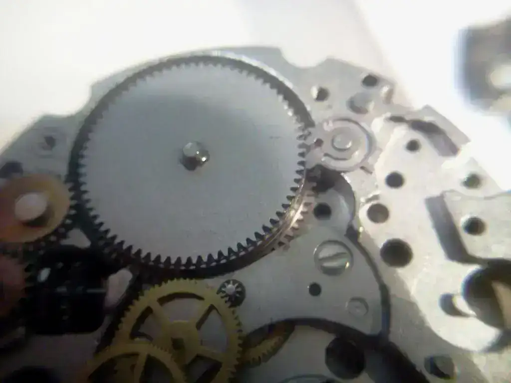

Bueno ,la cámara de fotos llegó de nuevo a mis manos y me pongo a intentar poner unas más claras.
Ahí está el piñón deslizante con los dientes que engranan con la siguiente rueda un poco gastados aunque sigue sin apreciarse bién, la rueda intermedia, el rochete y el barrilete.
A continuacióm el puente, que por los mecanizados que tiene, parece indicar el alojamiento de un trinquete. Se ve un fleje que no sé tampoco su misión. Puede que para sujetar el tren de rodaje o algo así. La tija y la corona, como se puede apreciar, han sufrido la humedad.
La máquina una vez desmontado el sistema de remontar y el barrilete. Aparte de dos ruedas del tren de rodaje, desmontadas y guardadas para evitar pérdidas (que no sería la primera vez) al levantar el puente, no sale nada más.
En ésta se ve el fleje al que me refería antes, mejor.
La esfera, póbrecita ella, también ha sufrido con la humedad. Si la sumergo en algún detergente, ¿se le borrarán las divisiones de los minutos?
Por el lado del calendario. Funciona bién salvo que al montarle el piñón corredizo de nuevo, ponga mal alguna pieza. Este movimiento tiene una posición para dar cuerda, otra para el paso rápido de los días y otra para poner en hora.
Resumiendo, espero que las fotos dejen ver algo más que las anteriores porque no se hacerlas mejor y espero que me digáis cómo es el dichoso trinquete y su posición (mejor si es con foto mejor que las mías), y si en caso de decidir comprar repuesto para hacer funcionar éste reloj que si es caro no lo haré porque la finalidad de desmontar, es entretenerme con él a la vez que aprendo de vosotros, dónde lo conseguiría. Gracias a todos y saludos.

Aunque no se mucho de japos (ni de los otros), hace poco estuve enredando con un Orient-Seiko -no se que calibre era- y recuerdo que el trinquete es una lámina que ajusta verticalmente en el borde del rochete del barrilete y que evita el retroceso, y por el croquis que ha puesto SReloj, -aunque no sea el mismo calibre si es muy parecido y también tiene el fleje-, yo he intentado ver si había algún rastro de trinquete convencional y no he visto ninguno, así que me da la impresión que el fleje desconocido que está en el puente, debería ajustar contra los dientes del rochete y hacer la función de trinquete. Me ha parecido por las fotos que tiene un poco de torsión hacia abajo y que está justo al borde del vaciado que aloja el cubo¿?
Tal vez está un poco torcido y no ajusta contra dichos dientes, dejando escapar la fuerza.

El trinquete es redondo, con una pestañita que es la que penetra en el rochete.
El trinquete no va sujeto con ningun tornillo, va en el eje o teñon que te indicaba y lo sujeta ( por asi decirlo ) el puente del rodaje.
Gracias, voy a tratar de hacer uno que aunque sea chapucero, me servirá para saber si el movimiento coge carga y funciona. Por lo que dices, no parece llevar muelle. Ya veremos si soy capaz de hacer algo porque los dientes del rochete son muy finos. Saludos.
He mirado esa posibilidad, pero los dientes del rochete son muy finos y la punta del fleje, en ambos lados, está redondeada. No sé para qué servirá pero no parece ese su cometido. De todas formas, me seguiré entreteniendo y montaré el puente con el barrilete y rochete en su sitio aprovechando que parte del tren de rodaje está desmontado y será más fácil meter sólo un pivote y miraré a ver. Gracias y saludos.
