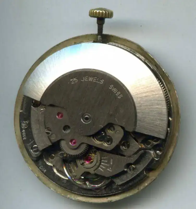

Quería hacer una pregunta, ya que me he agenciado este Radiant con calibre "F" 4462 automático, pero no tengo ni caja ni bata.

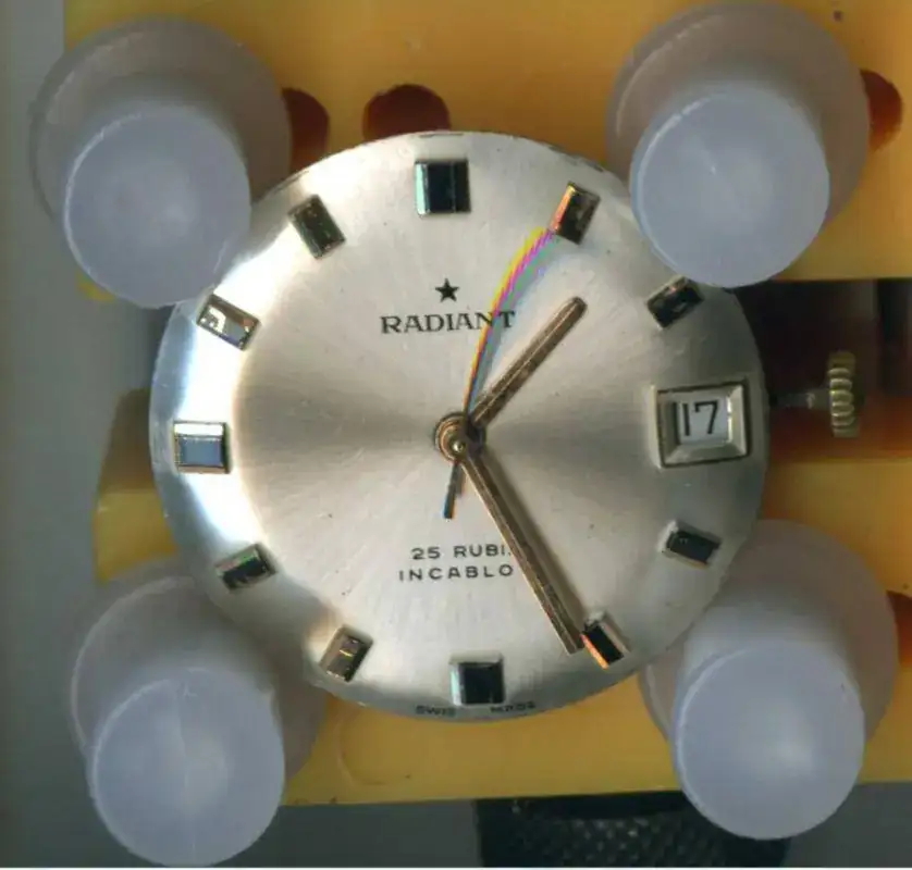

La Esfera es de 28,4 mm. y el mecanismo tiene unos 26,5 mm de diámetro.
Cómo he de buscar la caja?
Quiero decir, ¿ tengo que buscar una caja para un interior de 29 mm ? y... sabiendo que el conjunto con la esfera y las agujas tienen un grosor de aproximadamente 7 mm, qué caja le vendría bien.
Gracias
Pongo fotos del mecanismo.
A bote pronto y como regla no escrita y evidentemente no salomónica : caja 2mm más grande que la esfera.
FELSA 4462
De no tener un surtido de cajas para ir probando te serás dificil encontrarla. Una posible solución es comprar un reloj entero a buen precio con este calibre y uno de los dos te servirá para fornitura del otro si procede y así tendrás y podrás escoger caja. Ejemplo
:( 50 leuros ::Dbt::
El mecanismo me ha salido por 5..
Iré mirando... Gracias
Tendrás que buscar una caja que tenga el diámetro interior de la medida del movimiento y con el diámetro de esfera de la tuya; éste último tiene que ser sí o sí, no admite modificaciones. El diámetro interior podría ser algo más pequeño y habría que limarlo para llevarlo a lo necesario, pero esto no siempre es posible.
Le esfera es bonita...Y bien conservada
