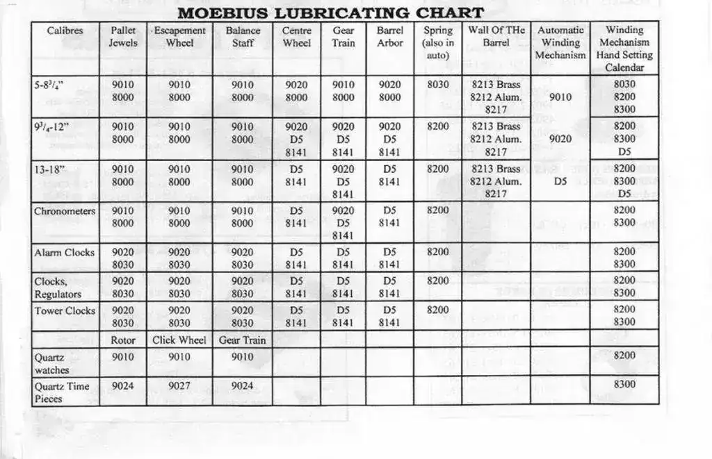

Yo, desde mi punto de vista de aficionado medio/bajo, te recomendaría trabajar con solo dos tipos de aceite: la grasa 8200 para el muelle real y la parte del remontuar y el 8000 para el resto.
Y son caros, si. Pero es tan poca la cantidad que se requiere en cada intervención, que antes de acabar un bote de 10 ml., la parienta ya te ha echado de casa. :laughing1::laughing1::laughing1:
Para empezar y atendiendo a tus expectativas la opción que te da Bito me parece la más adecuada.
Lo que te ha planteado el compañero Bito es lo correcto, te adjunto una tabla de Moebius con el los que aconsejan para cada uso, con el 8000 y el 8200/8300 tiene para todo.
