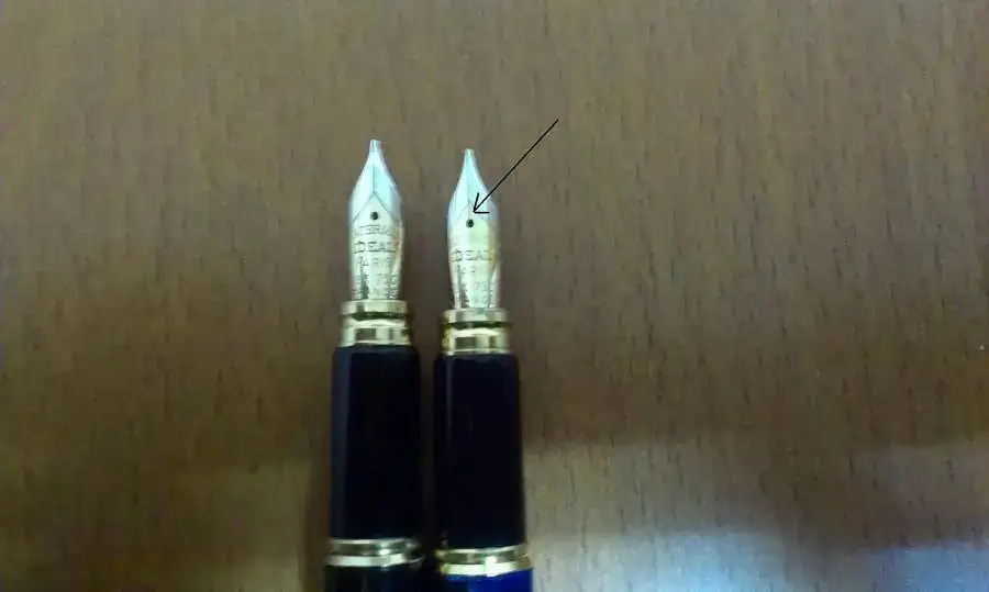

Buenas a todos, un saludo. Pues eso...que observando detenidamente mi man 200 negra y la minerals azul que he comprado recientemente observo que ambos plumines, aunque la inscripcion es la misma...Waterman Ideal, Paris, 18K 750....veo que en la negra el canal de tinta se para en el rodio (o platino, no se que recubrimiento será) y en la azul....llega hasta el agujero....::Dbt::. Ambas escriben, segun mi opinion sorprendentemente bien...de hecho la azul aun mejor...Existe alguna razon para ello?...diferencias? Lo mismo es una chorrada...pero...no sé...o algo que debería de saber :pardon:. Foto explicativa.... IMAG0101.webp Gracias de antemano.
Buenas a todos, un saludo. Pues eso...que observando detenidamente mi man 200 negra y la minerals azul que he comprado recientemente observo que ambos plumines, aunque la inscripcion es la misma...Waterman Ideal, Paris, 18K 750....veo que en la negra el canal de tinta se para en el rodio (o platino, no se que recubrimiento será) y en la azul....llega hasta el agujero....::Dbt::. Ambas escriben, segun mi opinion sorprendentemente bien...de hecho la azul aun mejor...Existe alguna razon para ello?...diferencias? Lo mismo es una chorrada...pero...no sé...o algo que debería de saber :pardon:. Foto explicativa....Ver el archivos adjunto 144820 Gracias de antemano.
Es curioso lo que comentas, porque lo usual, o lo que veo en todas mis plumas, es que el canal de tinta siempre parte del orificio de ventilación, lo cual es lo lógico.
Tu foto no permite ver con claridad, pero no entiendo cómo funciona ese canal. Tal vez alguno de los compañeros más entendidos pueda explicarlo.
¿Estas seguro que no tiene al menos una linea muy fina, que queda disimulada por el rodiado?
Miraré cuando pueda mis Le Man, para ver si se observa alguna como dices en las mias,
Cordialmente, Tonin.
Coincido con Tonin; No tiene sentido que el agujero de ventilación no llegue hasta el canal del alimentador, porque se rompería el flujo de tinta.
Saludos,
Por desgracia no dispongo de macro para mi canon, sino verias claramente que la man 200 negra NO llega el canal hasta el agujero de ventilación, de hecho termina perfectamente en el rodiado. Es mas, tengo varios oculares de un telescopio que uso como lupa de alto aumento (el que menos 15x) y os puedo asegurar que no tiene nada. De hecho ....como la man 200 negra fue la que he tenido años, yo pensaba que Waterman los hacia asi esos plumines...::Dbt::Pero tambien decir que problemas de flujo NUNCA. Es mas...ningun problema. De hecho era mi preferida por su rapidez...
Que raro...me habeis dejado un poco así....????
Además de lo que dicen los compañeros, el taladro circular del plumín sirve para impedir que la ranura entre los gavilanes progrese hacia atrás al aplicarles presión. De hecho es la mejor forma de impedir la progresión de una fisura, haciendo un taladro al final de la misma.
Yo tampoco lo veo lógico que el canal se acabe antes ::Dbt::
No sé...en las Man 100 sé que hay tres plumines diferentes dependiendo del año de fabricación, uno de ellos creo que no tiene agujero, pero en este caso no sé si podrá ser un defecto de fabricación en que el corte no haya llegado al agujero. En todo caso, si escribe bien no hay mayor problema. Estudia el tema porque a lo mejor tienes una rareza precisamente por ese "fallo" de fabricación, si realmente lo fuera.
Escribir, escribe divininamente, desde el 96 o así que la compré. El que sea una rareza, no sé, parece hecho ex-proposito el llegar solo hasta la linea del rodio.

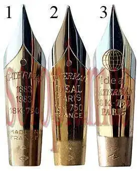

En la Waterman Le Man 100 solo se hicieron tres tipos de plumines desde su lanzamiento en 1983 hasta 1999 en que se dejo su fabricación.
1.- Plumín que se uso por primera vez con motivo del lanzamiento, que lleva las grabaciones "WATERMAN", "1883-1983", "18K-750" y "MADE IN FRANCE", y que solo se uso en ese año de 1983.
2.-
Plumín con grabaciones "WATERMAN", "IDEAL", "PARIS", "18K-750" y "FRANCE", utilizado entre los años 1984 y 1989.
3.-
Este tercer plumín que cierra la serie, lleva grabado el globo terráqueo e "IDEAL", "WATERMAN", "18K-750" y "PARIS", y se usó entre 1990 y 1999, en que se abandonó la fabricación de la Le Man 100.
