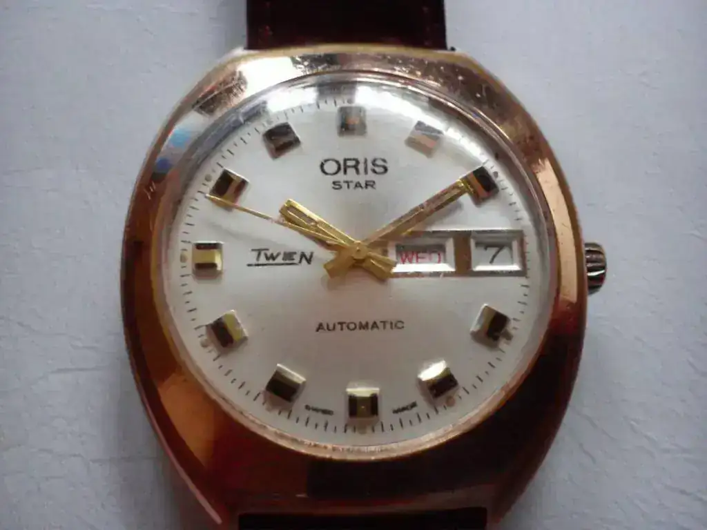

Buenos días:
Un amigo me vende este reloj; lo tiene en un cajón metido hace siglos, y me aparece con él, y me dice que me lo vende...No voy a decir el precio, ya que aqui no se tasan relojes...
Os pongo unas fotos malas, a ver qué me dicen los expertos por aqui del modelo, año aproximado de fabricación, lo que sea...no tengo ni idea...
Por ahora me lo he puesto, y lo voy a llevar puesto unos días a ver qué tal va de marcha...Si sabéis o me aconsejáis cosas a ver o tener en cuenta, os lo agradezco...Ya se que debería abrirlo y enseñaros la maquinaria...pero me lo acaban de entregar, no he tenido tiempo aún...de ir al relojero...Por cierto, la corona está firmada oris.
Gracias de antemano por vuestra ayuda para decidirme a quedármelo o no...
Saludos, ahi van dos fotos malas

Pues habría que verlo por dentro para decirte que movimiento tiene. El caso de Oris es un poco extraño en la relojería, durante años los movimientos de Oris eran la mayor parte de escape de paletas, es decir, movimientos de baja calidad. Pero por allá de los sesenta les dió por fabricar movimientos propios de calidad que incluso se llegaron a presentar a los concursos de Ginebra con buenos resultados, es la época dorada de la marca y cuando produjeron relojes muy apetecibles, si buzeas por la red verás algunos diver que quitan el hipo. En los setenta creo que fueron absorbidos por algún grupo y esto junto a la crisis del cuarzo hizo que empezaran a montar movimientos ajenos, sobre todo Etas. Sobrevivieron como más o menos pudieron los siguientes años hasta que en los ochenta/noventa empezaron a ascender a la categoría media de los relojes mecánicos que son los que ahora admiramos en los escaparates de las relojerías.
Sin ver el movimiento poco podemos decir, pero por el estilo yo diría que el tuyo ya es setentero.

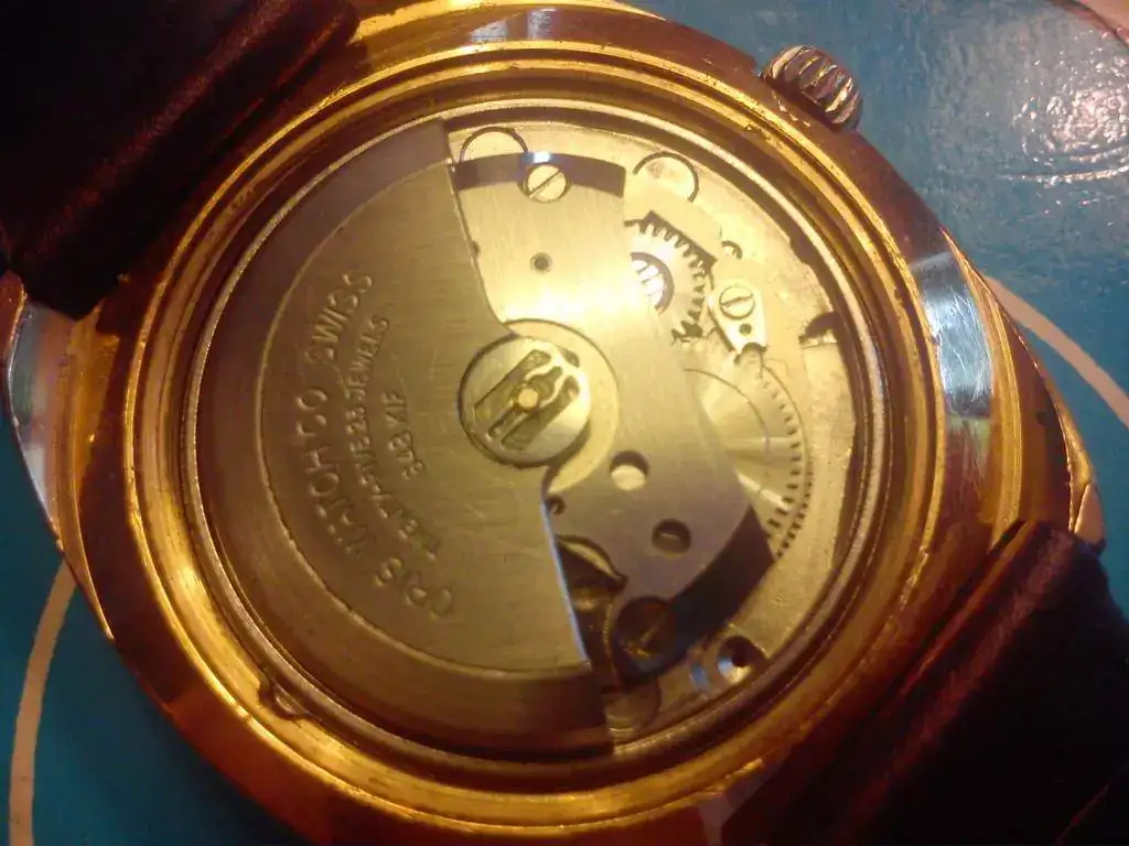

El rotor pone 25 jewels 648 kif.
mañana pongo las fotos
Entonces es calibre propio de Oris.

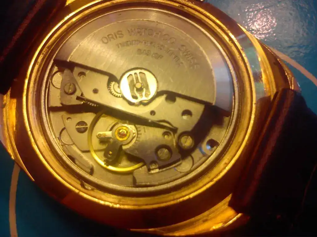

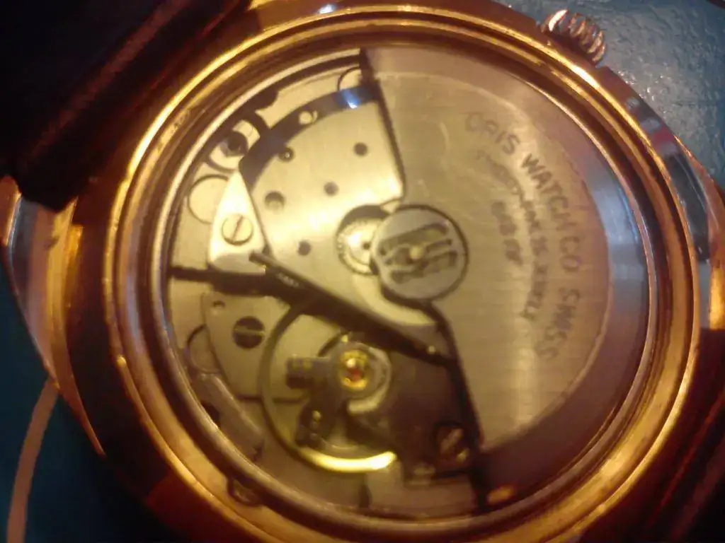

Buenos días:
Ahí van dos fotos de la maquinaria; a ver si ahora obtengo datos y más comentarios...
No aparece óxido ni nada sospechoso, parece todo muy limpio...

Saludos Amigo Morgazh, efectivamente un Oris de manufactura, y con las especificaciones del compañero papageno, calibre 648 , 25 jewels, sistema kif shock, entiendo que dan un poco de dolor de cabeza a los relojeros, pero es un digno ejemplar para tener en cuenta y máxime en las condiciones que se encuentra, yo tengo uno y la verdad que me va muy bien con el....... Si el precio es bueno dale que se queda en tu caja.
