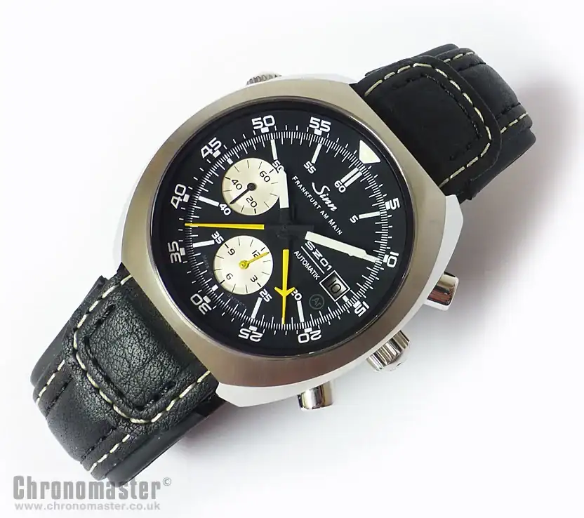

Sinn hace treinta anos tambien tenia este calibre, Frank Muller tambien y otros.

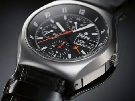

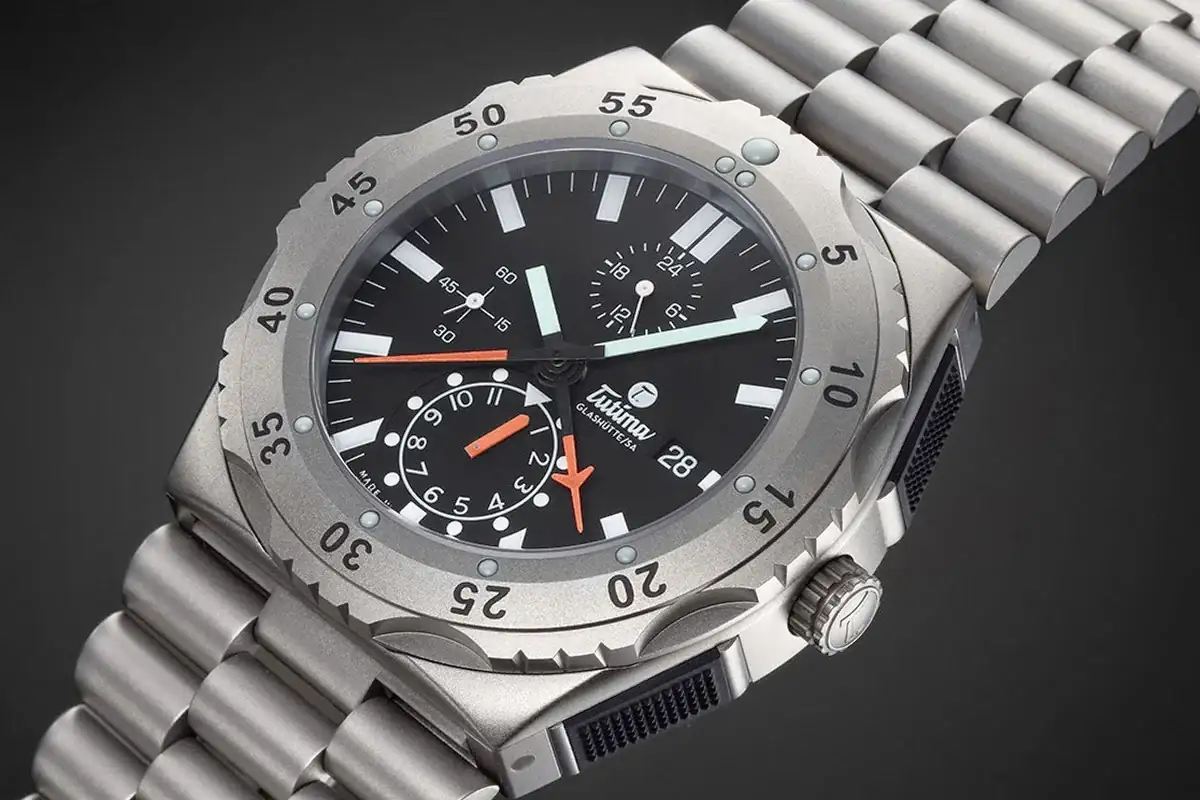

Aparte de los Speedmaster de Omega la firma alemana Tutima comercializó al menos tres versiones con Lemania 5100, con y con biseles.
tenían un contrato con el ejercito aleman y suministros de movimientos mucho después que el resto de marcas.
Un crono convencional:
Otro crono bastante peculiar con dos subesferas eliminadas:

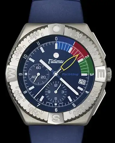

Y el más chulo, un regata, de este he visto unidades a la venta:

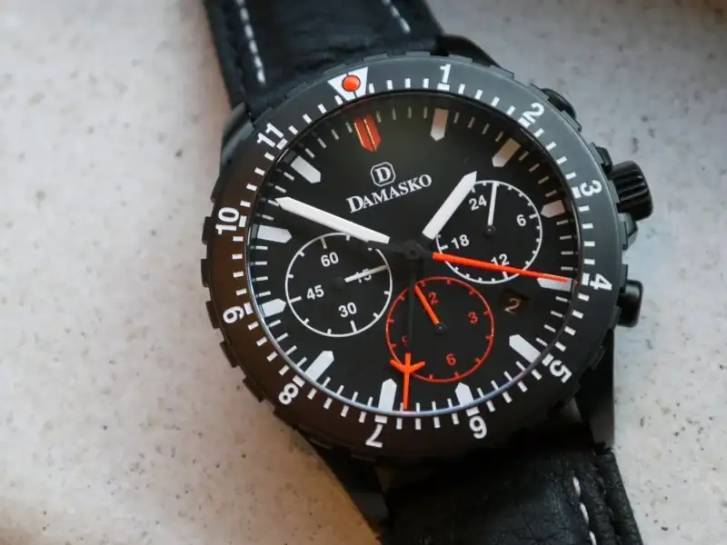

Desde hace pocos años Sinn, Damasko y Tutima modificaron cada una a su manera los 7750 para mover el contador de minutos del crono al centro, copiando la funcionalidad del 5100.
Y una versión como el caso del Tutima y Sinn quitando subesferas.
Un crono conventional.

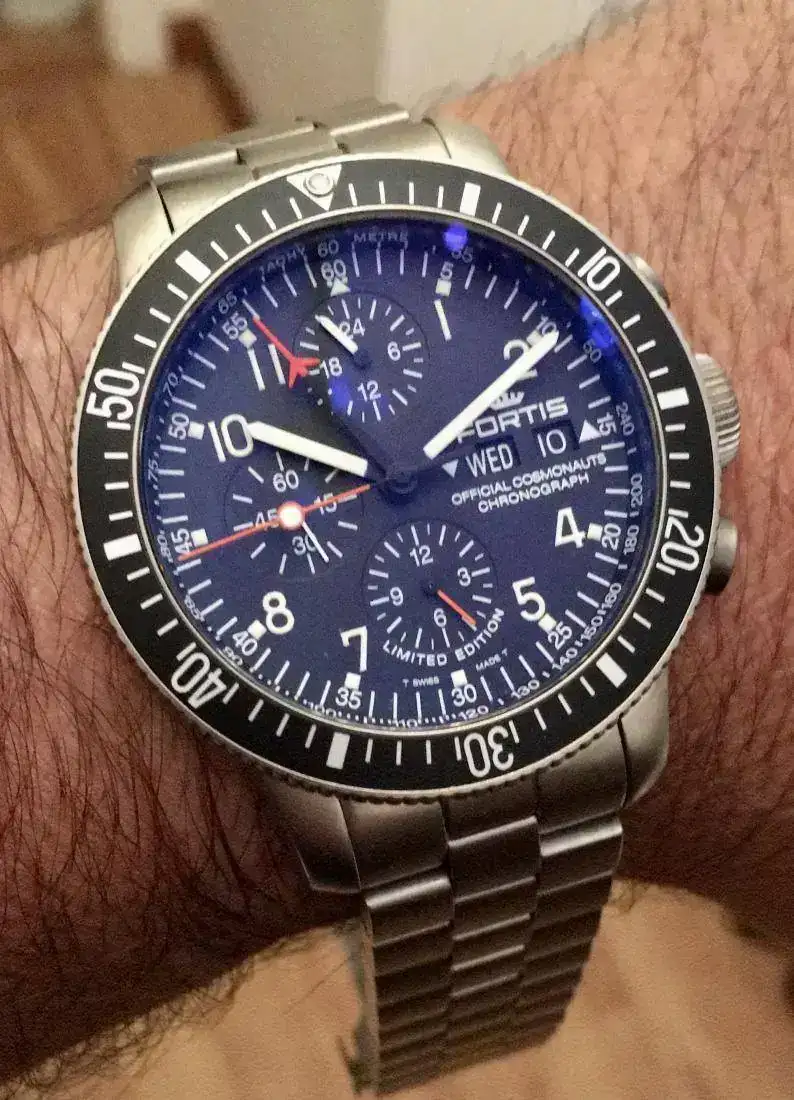

Te pongo una foto del mío , utilizaron los últimos 5100 que quedaban.
