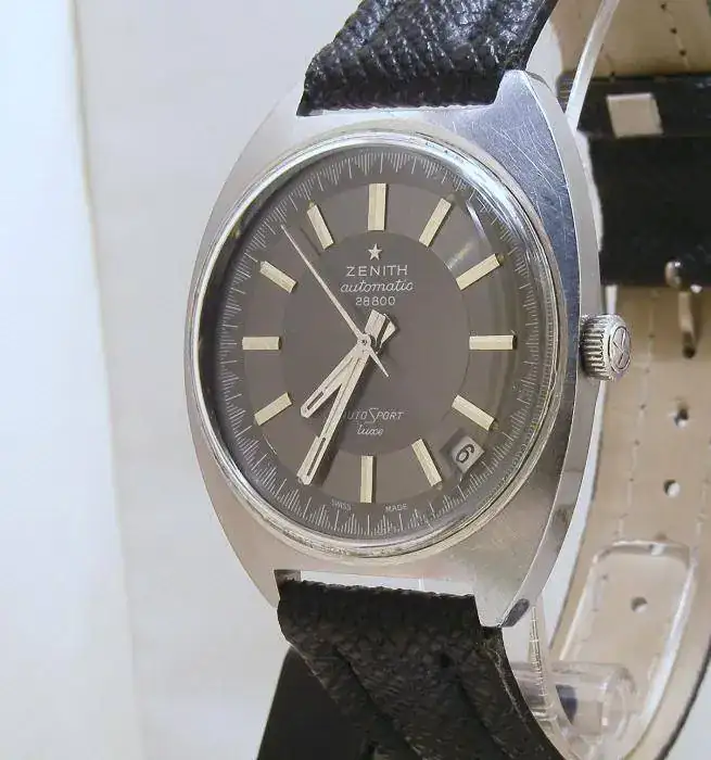

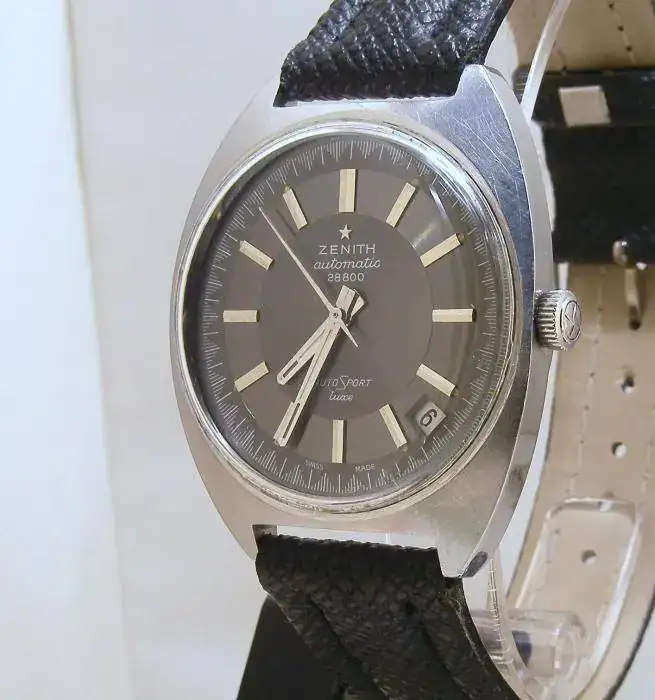

Se trata de un Zenith auto sporto luxe de los años 70. No sé mucho de él, y quisiera saber algo más, ya que tengo la oportunidad de comprarlo. No sé qué calibre lleva, solo que oscila a 28800, como viene reflejado en la esfera. Me gustaría ver si realmente merece la pena la compra y qué cosas miraríais para saber si se está haciendo una buena compra. Y si no es mucho pedir, por cuánto puede andar el precio de un reloj así? imagino que todo depende del estado de conservación, pero claro, solo veré lo de fuera...

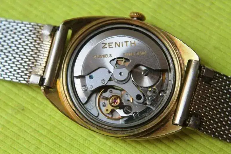

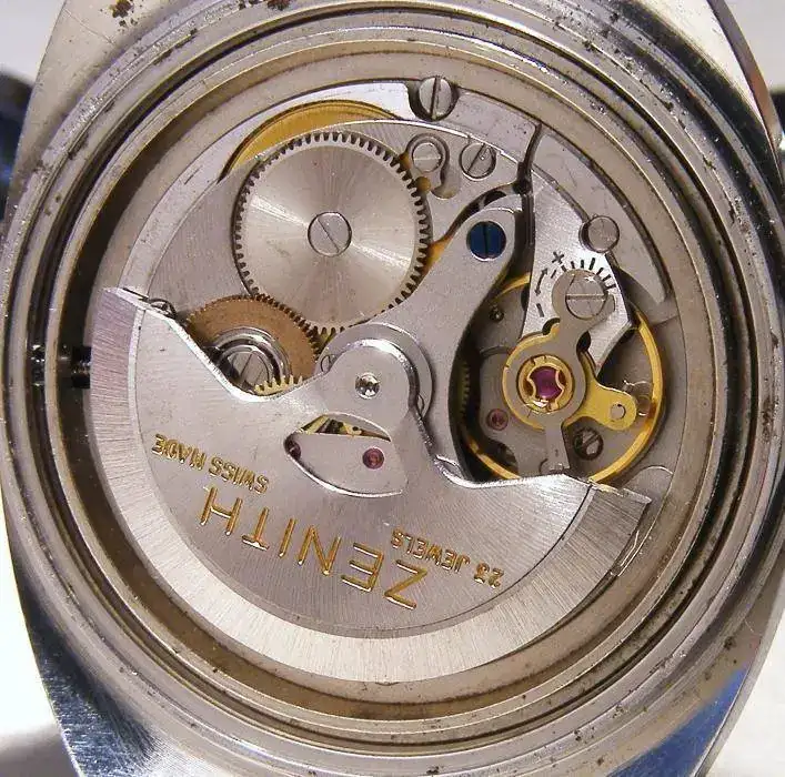

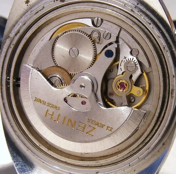

Hola , el modelo de Zenith que mencionas , AutoSporto Luxe , suele montar un calibre Zenith : (2572pc , 2562pc , 2542pc)
No sé si monta alguna más , yo lo he visto con estos calibres , automatico 23 rubis , es un reloj que a mi me gusta mucho y yo lo tengo con este calibre :

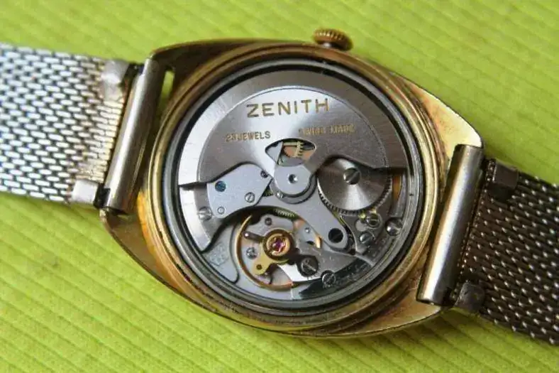

Ver el archivos adjunto 193481

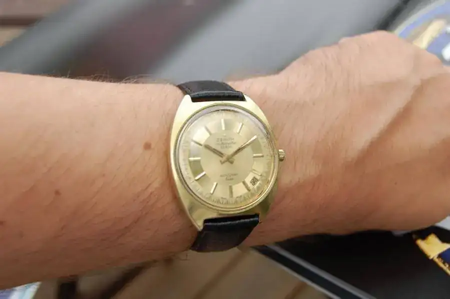

Muchas gracias por la información. El que me venden tiene también milanesa dorada, porque la foto que he puesto es una que he encontrado por ahí. Vamos a la caza y captura de este ejemplar, lo único es que no sé en qué estado estará y lo peor es que yo tampoco tengo mucha idea. En fin, probaremos suerte, porque me lo dejan baratito...

Hola tempus....el 2542PC que mencionas late a 21600A/h...por lo que no puede ser...por cierto muy bonito el del compi Piano. Los zenith son maquinas estupendas...ya contaras. SalU2

De aspecto el reloj está formidable, muy muy bien conservado. La esfera y el armis dorado parece que fueran casi nuevos, el plexi sin nada, conserva todo su brillo, no tiene nada de óxido, en fin, estupendo. La única pega es la tapa trasera, que está muy rallada. Se ve que algún bestia ha intentado abrirla, me atrevo a decir que con unas tijeras o algo así, por lo que tiene unos rallajos importantes. No sé si eso se podrá pulir.
Luego la marcha. Funcionar funciona. He estado un rato comparándolo con mi reloj, y no se ha retrasado en 10 minutos. El segundero va bien, en cuanto lo he movido ha echado a andar.
Y ahora los problemas. La corona está como demasiado blanda, parece mantequilla cuando pasas la hora. Y lo peor, la aguja del minutero está como suelta. Avanza bien, pero cuando he agitado fuerte el reloj para que se cargara algo más, la aguja ha retrocedido unos minutos hacia atrás. No sé si el problema será gordo.
He intentado describirlo lo mejor que he podido, así que...
¿creéis que merece la pena o me costará más el arreglo que el reloj?
Bienvenido Piano, Las rayas de la tapa no son un problema, lo importante es que funcione y parece que lo hace bien, los detalles que mencionas obligan a preveer otros 50 Euros para el repaso de un buen relojero. Haz numeros, Te acompaño el mio en esfera negra. Un saludo
La máquina es 2562 a 28.800 a/h.

Por favor, qué bonito, este negro es el que he buscado por todos lados, pero se ve que es más complicado encontrar uno, casi no los he visto, y lo tienes tú!!!. Jajaja, qué bien, es precioso. Me gusta mucho más que el dorado, aunque ambos sean bonitos. Éste es más ponible. Creo que lo compraré, y reservaré, como bien me recomiendas, unos eurillos para ponerlo a punto.
Muchas gracias tantdetemps,
