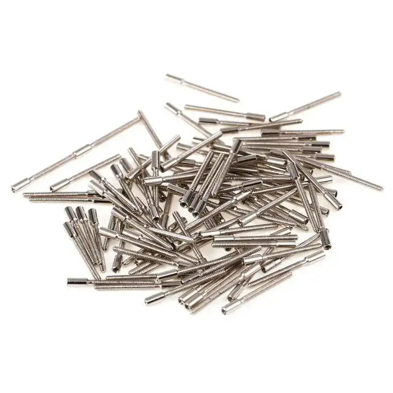

No se decirte, pero siempre puedes utilizar un adaptador
Normalmente el Zenith 120, rosca 100,
pero como dice Paco, hay adaptadores de uno a otro tamaño de rosca.

Vaya... entonces a las malas si fuese de 90 sólo necesitaría un adaptador de rosca. Entonces tendría que preguntaros por los tipos de adaptador je je.
Supongo que de eso ya se podrá encargar mi relojero y en cualquier caso, a las malas si la compro y no me vale podría venderla, porque hay que ver lo complicado que es encontrar una, la madre que las parió...
