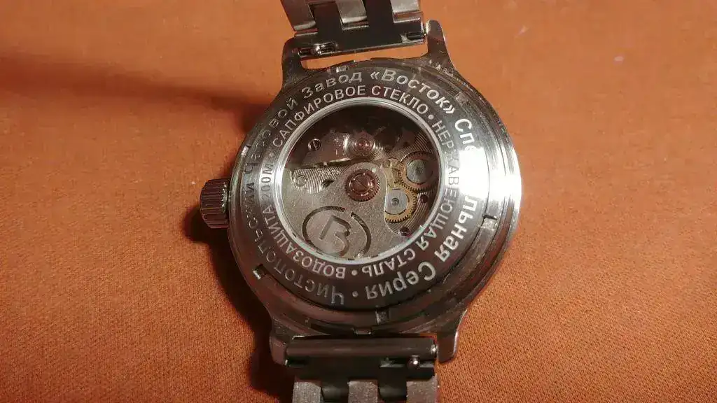

Llegó de fábrica con una desviación de +16 +19 segundos dias, con lo que en tres o cuatro dias se iba al minuto de adelanto. Comencé a "jugar" con él, siendo la segunda vez que jugaba con un reloj mecánico, habiendo jugado previamente con un viejo Duward que había sido de mi padre para practicar. Después de varias veces retocando la raqueta, había conseguido ajustarlo a +1 +2 segundos hasta que le cambié la tapa trasera por otra tapa con cristal de Zafiro de Komandirskie y, curiosamente, se volvió a desviar de nuevo a unos +10 +13 segundos/día. Algo que sinceramente, no entiendo que por el simple echo de cambiar una tapa, se desvie de esa manera

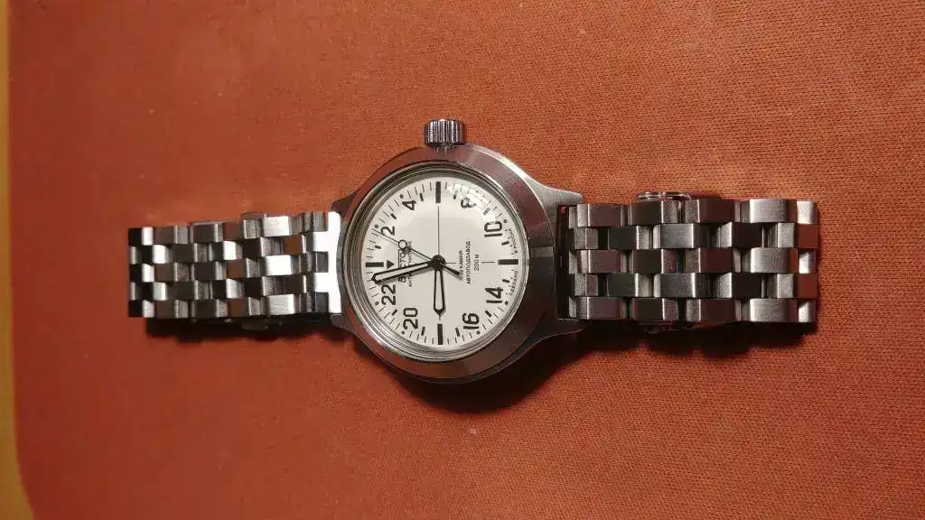

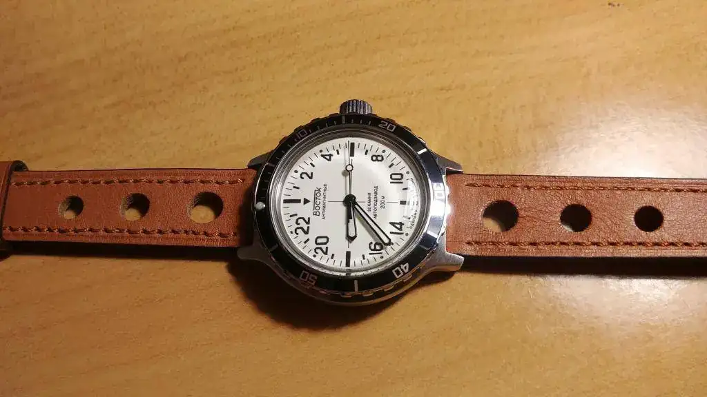

Gracias por leer hasta aquí y, os pongo unas fotillos, que ya había puesto en otro hilo, de la pobre víctima de mis "experimentos".....al final cojeré complejo de doctor "Frankenstein" o de "Einstein" de tanto jugar con el tiempo y su relatividad.... ahora lo atraso, ahora lo adelanto, que si un tornillo por aquí, que si un tornillo por allá!!!
