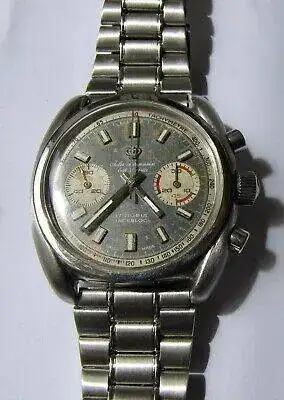

Tras leer el hilo del compañero Mazel sobre Roamer, y como ya comenté allí, pues me puse a buscar Roamers en Ebay....y acabé comprando 2 cronografos: un Jules Jürgensen que hoy ha salido de EEUU (foto mala del anuncio):

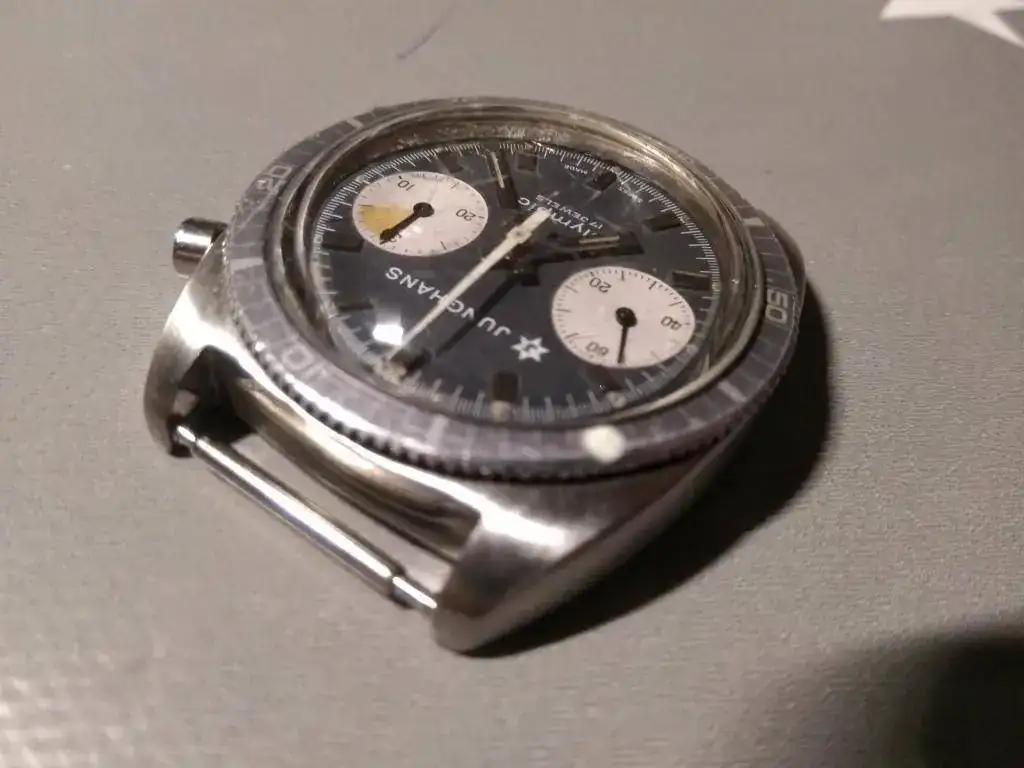

Y el Junghans que hoy ha llegado y ahora os pre-presento. Ambos Valjoux 7733 y 38mm de caja, que es lo mínimo que me queda bien con mis casi 18,5cm de muñeca.

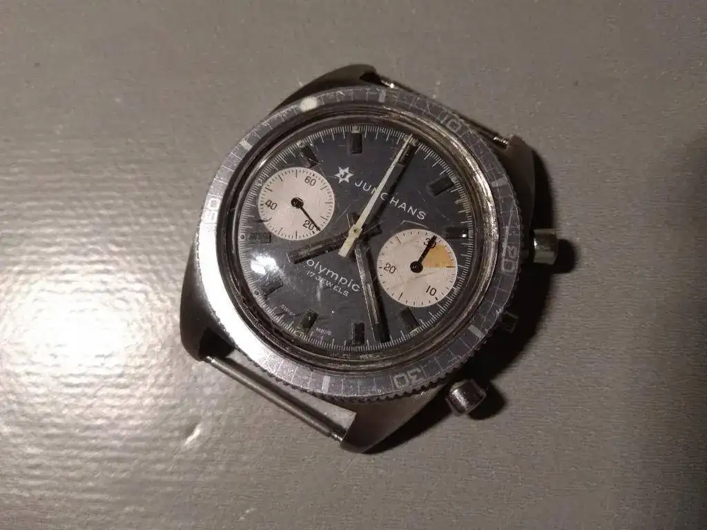

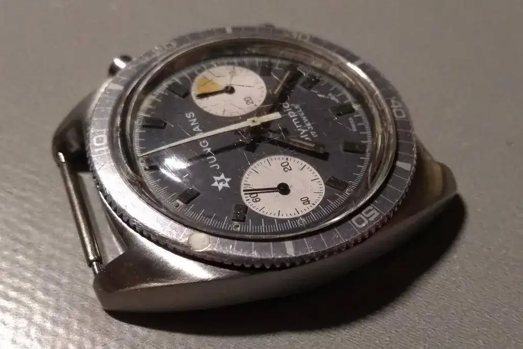

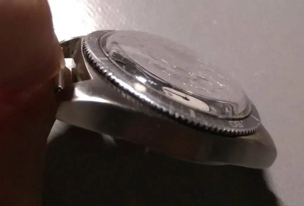

Lo de pre-presentar es por que me hubiese gustado presentarlo con su plexy pulido y una correa racing nueva. Pero me veo obligado a presentarlo tal cual está ahora ya que me he topado con 2 imprevistos. El primero es que lo que parecían rayadas en el plexy, en realidad parecen grietas, que no arañazos, profundas. No se si debido a un golpe o algún tema de calentamiento del plexy en algún momento:IMG_20190424_211023.webpIMG_20190424_211007~2.webp
Ya le he dado con Polywatch y nada. Tocará poner plexy nuevo, ya que resultam bastante molestas esas grietas.

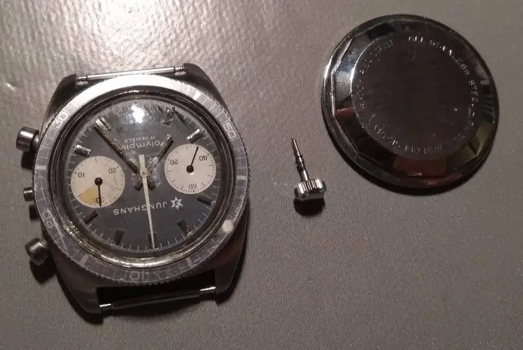

Y el otro problema que tengo es que es sacado la corona pulsando ese pitorillo:
....y ahora cuando vuelvo a colocarla, no se queda fija, sino que puedo extraerla sin necesidad de presionar el pitorrillo y no puedo ajustar la hora si no se queda bloqueada. Alguien me puede echar un mano? Gracias de antemano.

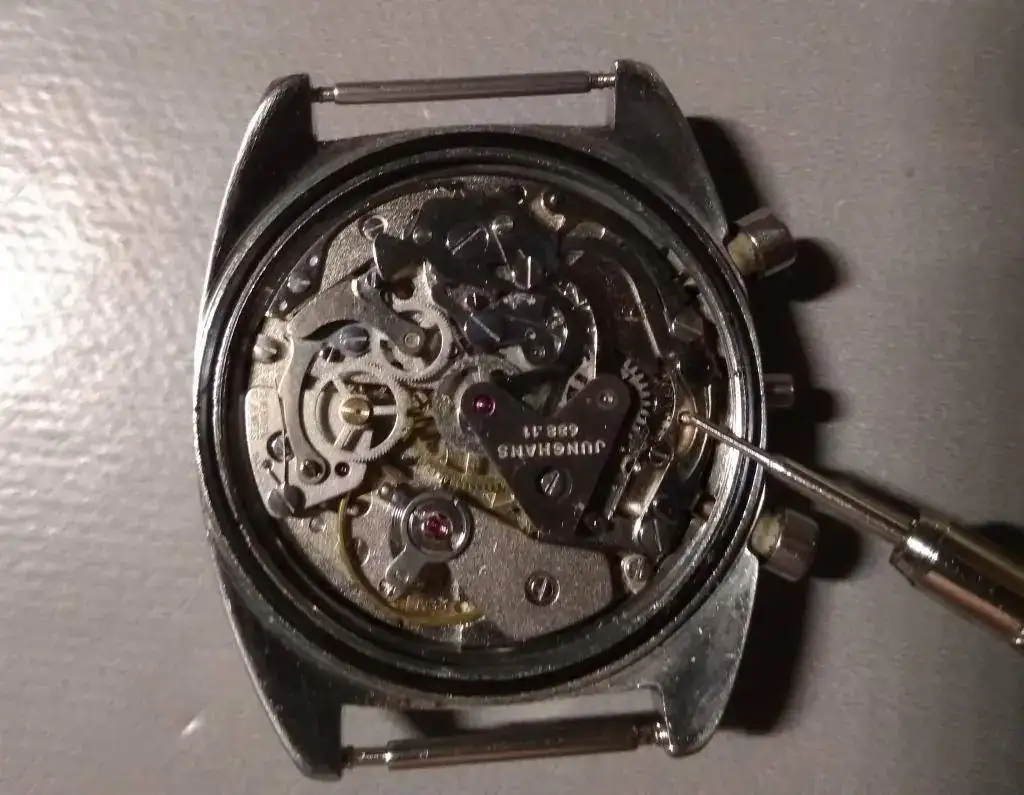

Me imagino que irá como en los Seiko. Presionas en una patilla y sale la tija.
Me temo que se habrá quedado trabada y tendrás que desmontar
Enviado desde mi Aquaris V Plus mediante Tapatalk
Es correcto. Se salió de su posición la transmisión. Hay que retirar la esfera para llegar a la muelle y regresar a su correcta posición.

Lo del pitorro a veces se soluciona con una gotita de aceite y pulsandolo varias veces.si no es así te toca quitar la esfera.

Una vez gané y pagué la puja del Jules Jürgersen, al releer la descripción me dí cuenta de mi error: entendí 41mm de caja cuando son 41mm con corona, así que básicamente son modelos demasiado similares entre sí, por lo que uno de los 2 seguramente saldrá.

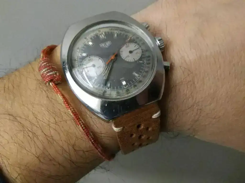

Básicamente por que ya tengo otro Valjoux 7733 que seguro que se queda conmigo:
El problema es bastante común en las 7733, si sacas la máquina en su totalidad con esfera y te fijas con la máquina de canto justo en la parte donde se introduce la tija verás como parte del tirete asoma y con algo finito (aguja por ejemplo) vuelves a pulsar con cuidado para introducirlo para evitar así desmontar esfera y manecillas...tienes que tener cuidado de que no te vuelva a pasar al minupular porque como ya te dije es algo común en estos calibres.
Pues no han funcionado los intentos de arreglarlo. No quiero sacar la maquinaria por que tengo malas experiencias desmontando y no saber volver a montar los pulsadores de cronos. A ver si mañana con la luz del dia me atrevo a desmontarlo.

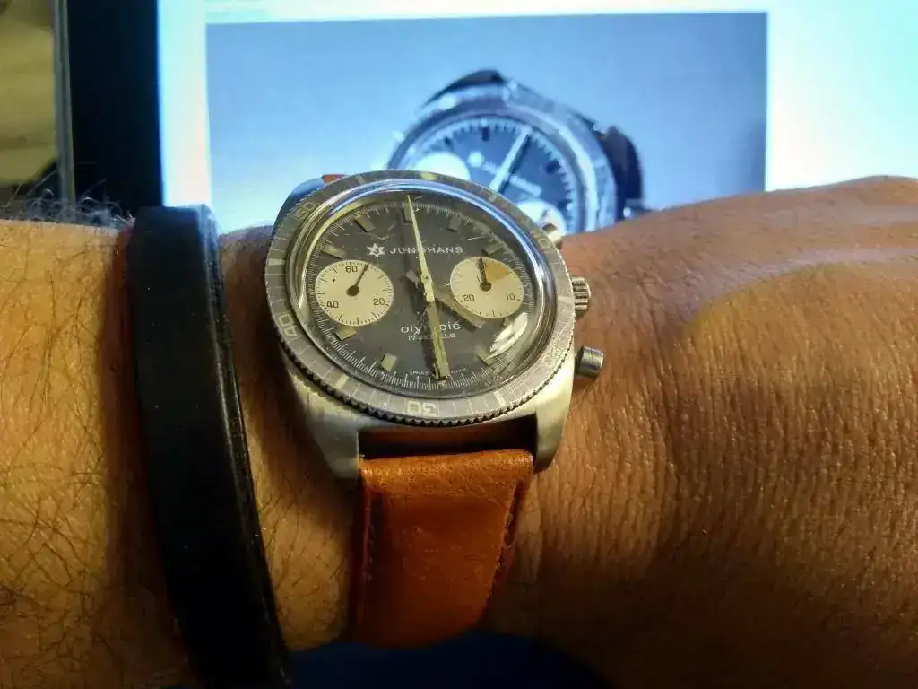

Así que con corona suelta y sin poder ajustar la hora, le he puesto una correa del color del que pediré la racing y me lo he puesto para estar por casa, que ya tenía ganas de estrenarlo:

Entonces ante la duda, mejor acude a un profesional que te lo subsanará en un momento.

Aprovechando que busqué un relojero aquí en Munich para mi Orfina Porsche Crono, le comenté lo de la tija. Intentó lo de la tija del Junghans delante mio pero no funcionó, así que me dijo que seguramente tocaría desmontar, y ya de paso hacerle un servicio. De paso ya cambiará el plexi.
Espero tenerlos en un par de semanas.
Me encanta el Junghans, enhorabuena. Lo de la tija pues mira lo que te ha dicho el compañero pero veo que ya ha sido visto por el relojero. Es posible que toque desmontar porque se ha salido la báscula al pulsar demasiado el pulsador del tirete.
