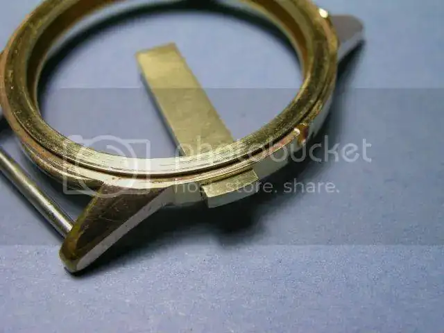

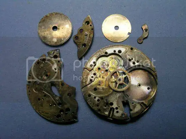

Hace un tiempo llego a mis manos esta maquinaria de un Landeron 48. Entre mi desconocimiento de la misma y la dificultad para encontrar una caja, el reloj estuvo en un cajón junto a otros proyectos futuros. Sin embargo mi suerte cambió cuando Pedro Izquierdo se ofreció a regalarme una caja para el mismo. Eternamente agradecido.

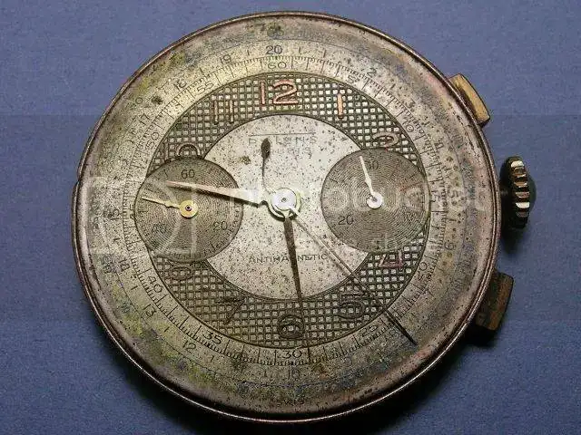

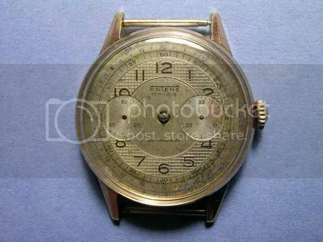

La maquinaria con una bella esfera Potents, tal y como llegó a mis manos.
Primera prueba en la caja. Encaja perfectamente.

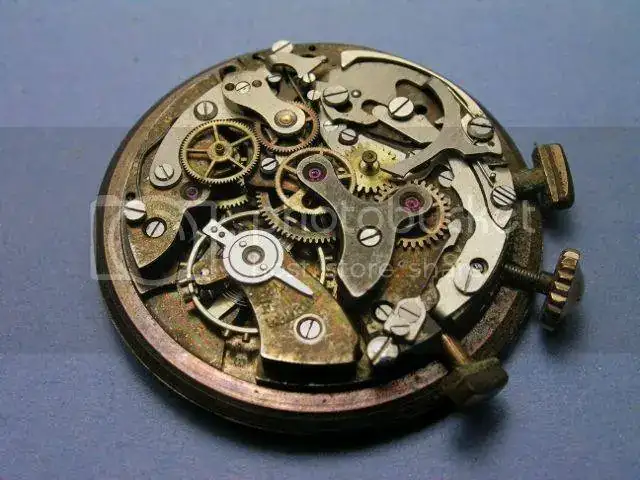

Como puede verse, la maquinaria tiene un aspecto lamentable. Es como si la hubieran calentado a mil grados. Mas bien parece galvanizada.

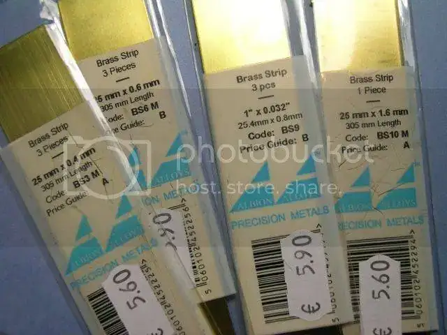

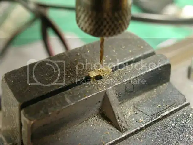

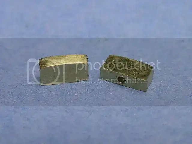

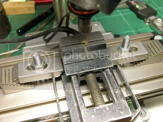

Los pulsadores originales son demasiado anchos para la caja, así que usando lámina de latón que venden en tiendas de modelismo los rehago.
Tras dorar los pulsadores y las agujas.

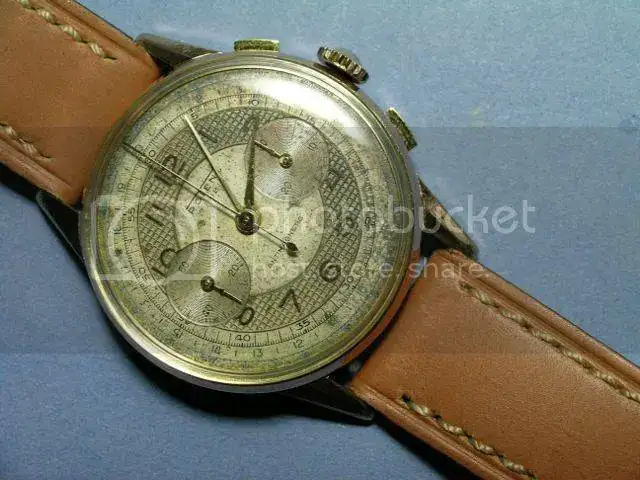

El crono montado y con la correa

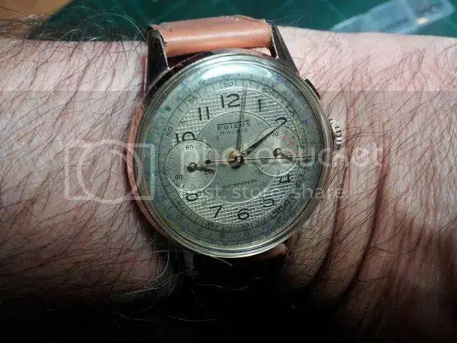

Luciéndolo en la muñeca :D.
Pedro otro buen trabajo. La esfera muy mejorada. Si está ajustado un buen reloj para llevar.

es un baño electrolítico lo que empleó para dorar?
¿Utiliza cloruro de oro, ánodo del mismo metal...?

Artesanía pura!, un gran trabajo amigo Pedro, ¿también le has lavado la cara a la esfera?. ¿y como has dorado las agujas y pulsadores??!::bxd:: increible!.

Menudo trabajo, te ha quedado estupendo. Cómo se doran las agujas y los pulsadores?

El baño para las agujas es electrolítico aunque finalmente no lo hice yo ya que mi amigo relojero me dio una dirección en donde lo hacen bastante económico. Eso si, tuve que montar el arbolito de navidad porque era la única manera de que me cogieran el trabajo.
La esfera la he tocado más bien poco, sobre todo después del disgusto que tuve con un dogma prima. Según un libro que tengo de relojería dice que las esferas metálicas se limpian con cremor tartaro mezclado con agua o un poco de saliva. Está claro que en esta solo lo probaré cuando haya practicado con otras de poco valor.

Efectivamente es curioso el uso de la saliva. Además dice que la mezcla se frotara con la yema del dedo o con un cepillo suave.
