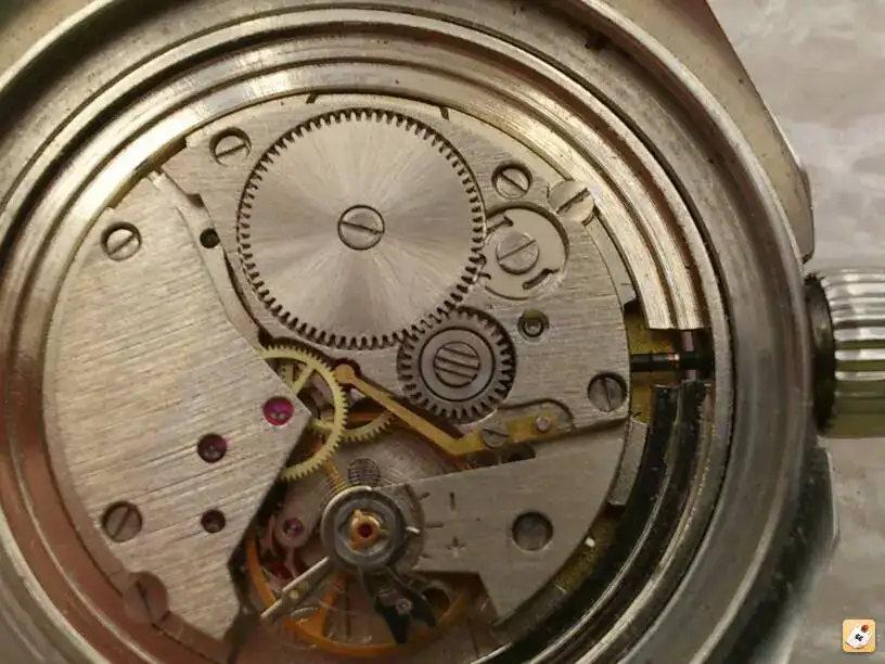

Tengo dos movimientos vostok 2409 a los que recientemente hice una reparacion. La posición del pitón así como la marcha es diferente en cada uno de ellos.
El que va mejor e este.
Enviado desde mi LT18i usando Tapatalk 2

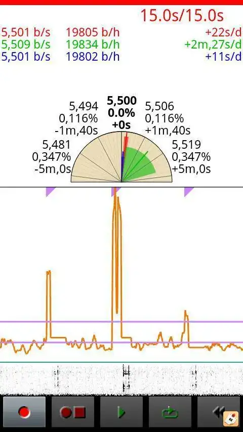

El cronocomparador da una lectura muy estable de 19802 alternancias en el caso del primer reloj.

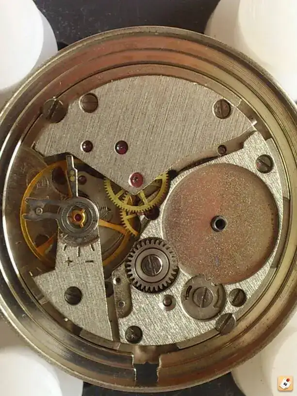

En el segundo caso, el reloj suele adelantar y puesto en el cronocomparador (para android) la lectura es más inexacta y y no es posible estabilizarla a base de mover la raqueta.
Se mantiene en torno a 19810 pero la lectura es variable y presenta oscilaciones.
Me pregunto si en este caso esta afectado el isocronismo y debería mover el pitón hasta igualar la posición con el primer reloj.
En resumen, dos movimientos idéntico deben llevar la misma posición de pitón o no necesariamente?
Gracias por vuestro comentarios.

Gracias por tu comentario. Los tiempos los he tomado con los dos relojes montados y en orden de marcha (no así en el caso de las fotos).
Por otro lado, el cronocomparador no es más que una aplicacion para el teléfono que no mide el beat-error, sólo las alternancias.
Por concluir, entiendo que la posición no tiene que ser la misma aunque lo movimientos sean idénticos. Mi idea era igualar la posición del pitón dada la imposibilidad de medir el beat-error con mis medios.

El reloj que va más fino, tanto por funcionamiento como por sonido, es el de la primera foto; precisamente el que tiene el pitón en su posición más alejada.
El reloj de la segunda foto es el que adelantaba y el que muestra oscilaciones en la lectura del cronocomparador. Su sonido es además muy diferente del primero, menos redondo.
Por eso mi intención era igualar la posición del segundo reloj con la del primero aunque, posiblemente, lo deje como está.

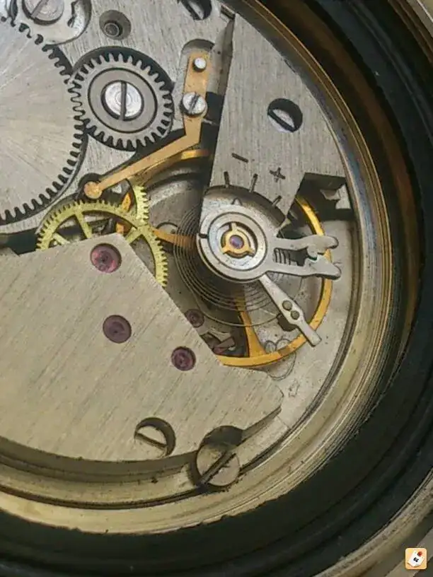

A sabiendas de lo complicado que es toquetear el pitón, me he puesto a ello.
He igualado la posición del reloj "malo" con la del reloj "bueno".
El resultado es que la espiral se ha desviado hacia un lado. Sin embargo, la lectura del cronocomparador es más estable.
Mañana sobre esta hora veré el resultado.
"De oído" parece que el sonido es más equilibrado.

Hola Golipo. ? No te parece algo anómalo el hecho de que las espiras queden más juntas de un lado que de otro y la espiral ligeramente desplazada hacia el pitón?.
A mi no me acaba de gustar.
Claro, esa es una correción que hay que hacer.
No es mucho, apenas un toquecito al espiral por fuera, al lado del pitón y hacia el centro,
aunque es de los trabajos más delicados que puede hacer un técnico.

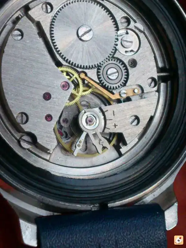

Bueno, al final la historia ha terminado regular. El reloj esta funcionando con una desviación de + 15 segundos. Sin embargo al haber tenido que cambiar el volante la historia ha quedado desvirtuada ya que la idea inicial era repararlo con el mínimo gasto económico.
Al final pude regularlo utilizando el cronocomparador para android del que os muestro una captura de pantalla.
Por concluir, y dando respuesta al título del hilo, la posición de raqueta y pitón en movimientos idénticos puede ser un buen punto de partida cuando no se puede determinar el isocronismo si no es gastándose 200 euros.
