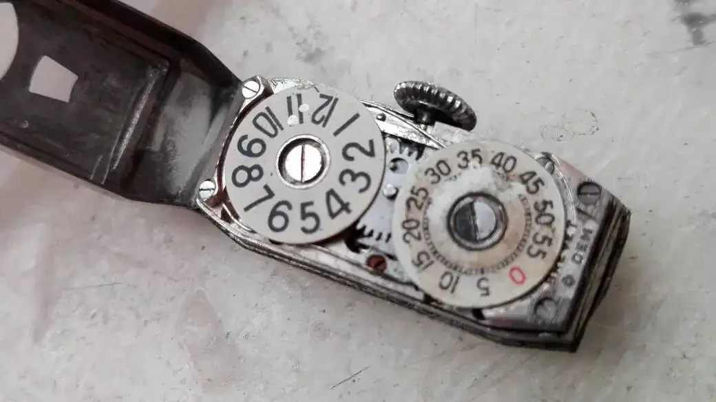

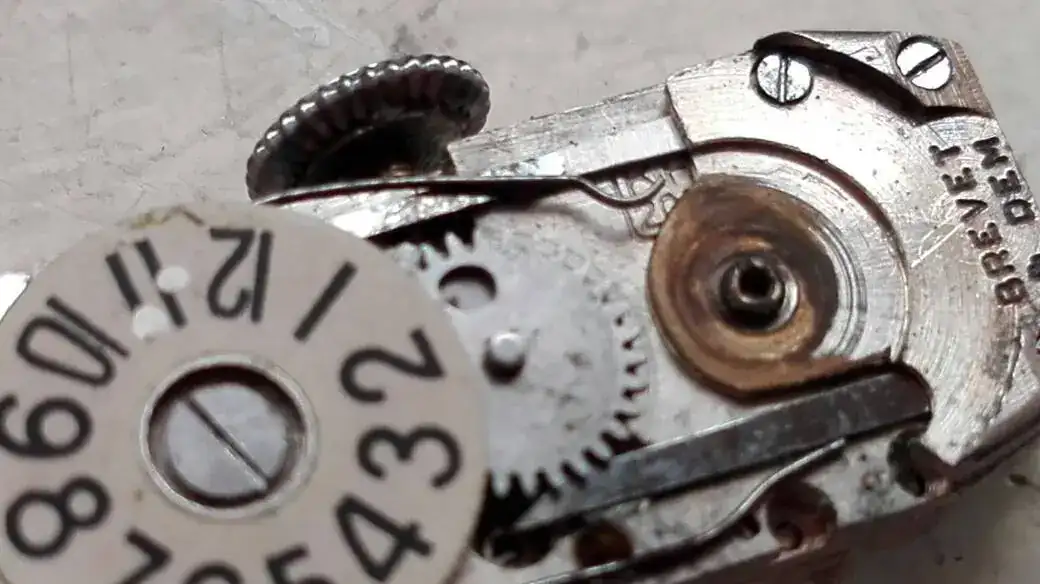

Últimamente estoy intentando recuperar algunas piezas del tipo horas saltantes de principios del siglo pasado.
Le ha tocado el turno a un minúsculo reloj de señora con el eje de volante roto cuyo calibre no he podido identificar con total certeza.
A juzgar por las marcas creo que puede tratarse de un KF 204 pero buscando en la Red no he podido encontrar nada.
Como Certina utilizó algunos calibres remarcados y tratandose de un poco habitual baguette horas saltantes he pensado que pueda tratarse de un Movado ya que, bajo el volante, aparece una M mayúsculas en un óvalo.
Las.medidas del calibre son 8mm de ancho por 20mm de largo más o menos.
Gracias por la ayuda.

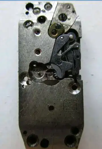

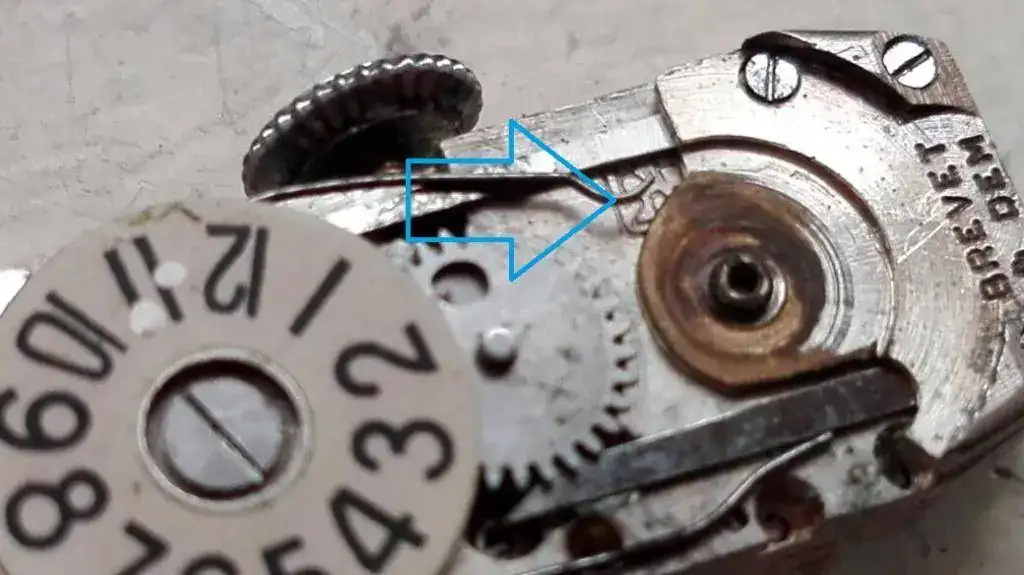

creo que efectivamente hay poca info de este calibre. He encontrado esta platina que la identifican como KF 204. Mira si tiene coincidencias. Como veo que sale el muelle del tiret, comprueba si es igual.
Sí, yo también la he encontrado y sólo ha contribuido a confundirme más porque además es un escape de cilindro.
Gracias.
Cruzando el río Mara
bien, comprueba el resorte del tiret y si no coincide, pues no será.
En efecto, el resorte del tiret es muy parecido aunque no idéntico.
Puede tratarse de dos versiones del mismo calibre con distintos escapes.

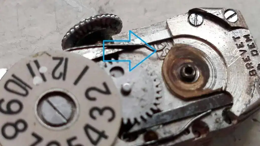

Si tengo que opinar por la parte más visible diría que es identica.

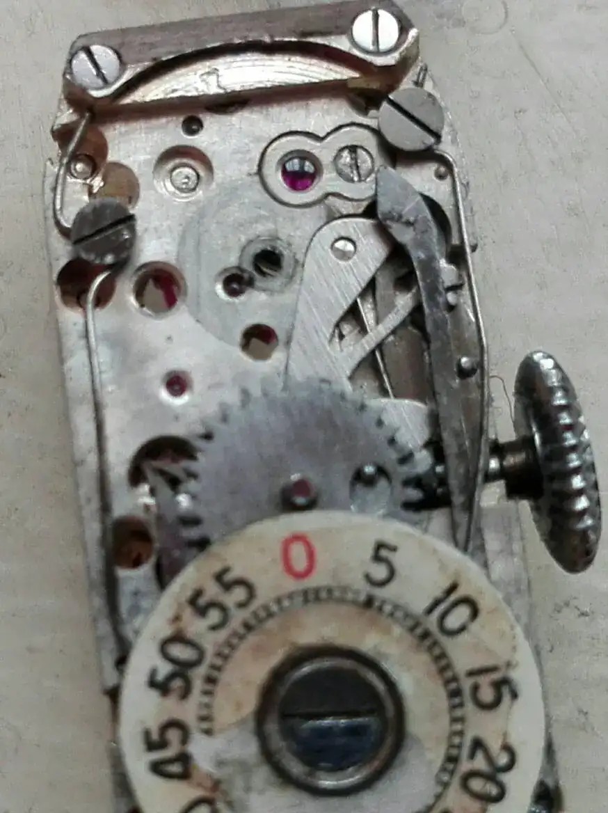

joler, con todo respeto,
no veo el resorte de tiret debajo de todas esas piezas.
Si lo desarmás y el resorte de tiret se puede ver en su totalidad,
voy a tratar de ayudarte.
Tienes razón pero he quedado con la persona que me lo vendió en que, de no poder encontrar el repuesto, desharemos el trato. Por esa razón intento desmontar lo menos posible.

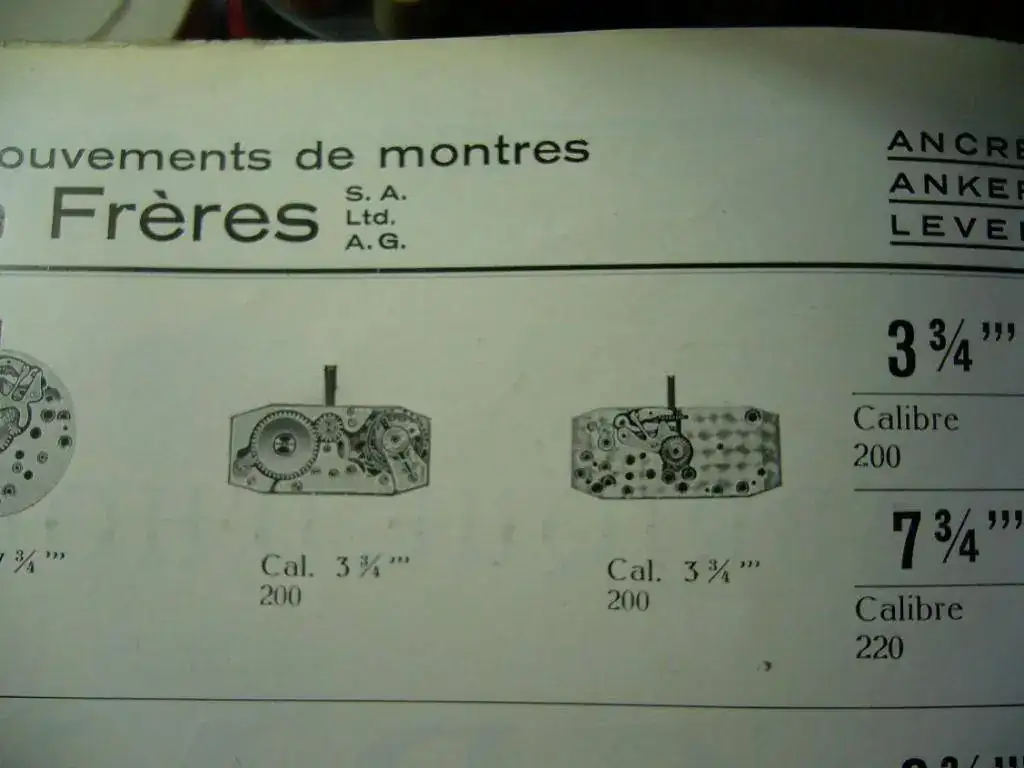

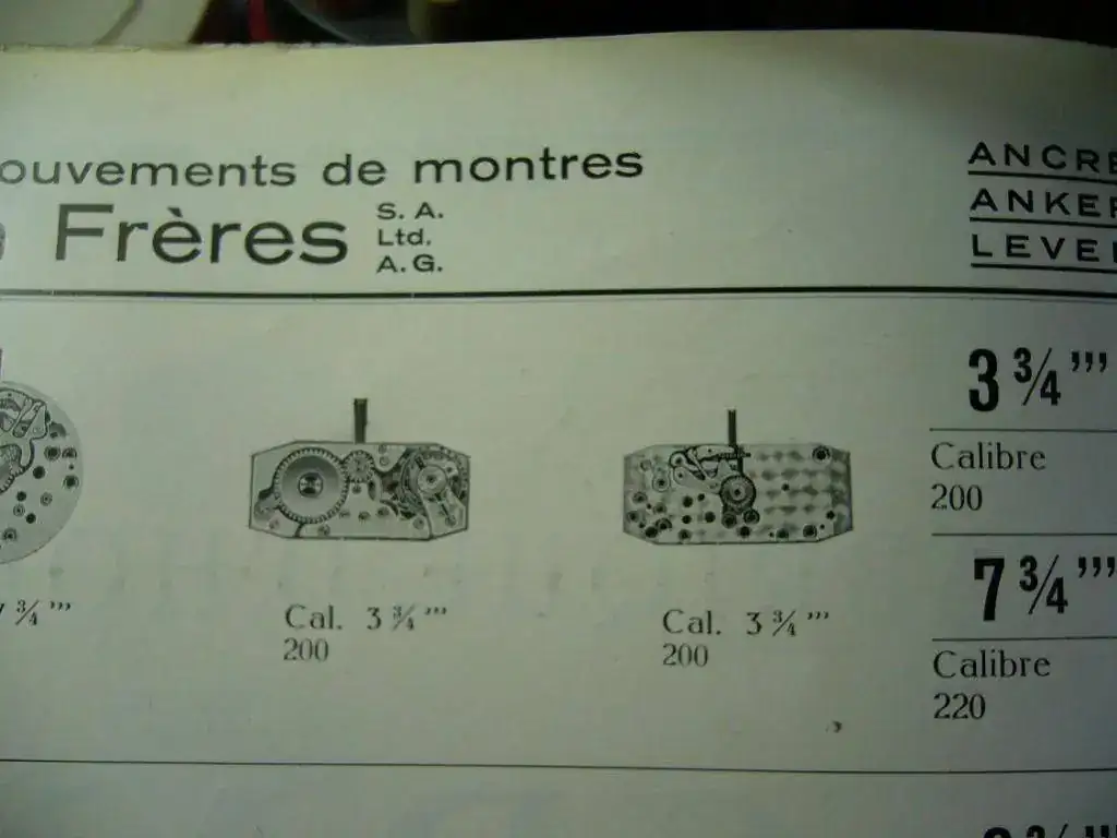

Es definitivamente un calibre de base KF200
propio de la casa Kurth Freres.
Y es escape a áncora, no de cilindro.

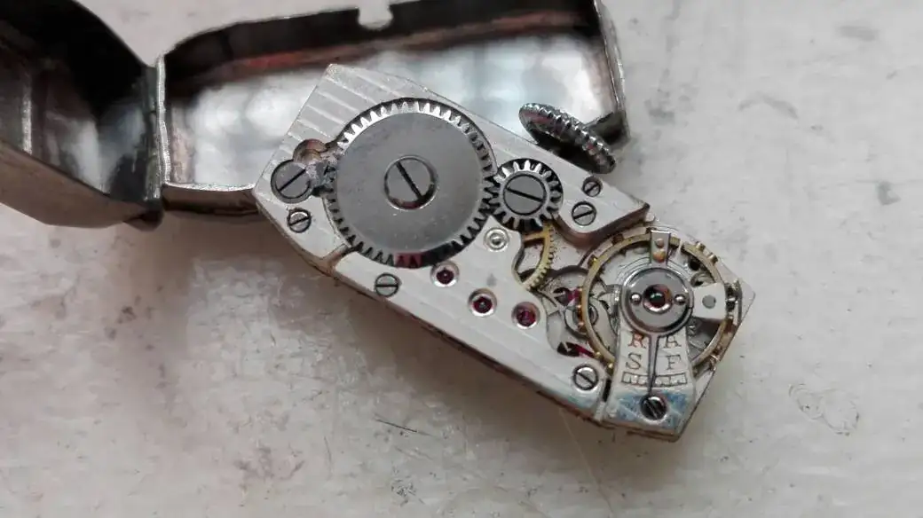

Creo que ahí en tu foto se ve el calibre ?
El eje que buscás es el 1406 de Ronda,
al tope de la lista :
https://www.balancestaffs.com/kf.php

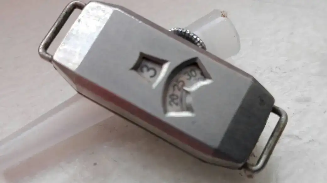

Menuda joyita joler, una preciosidad. Ya sabes que todo lo relacionado con la marca me gusta, y este "Jump Hours" no iba a ser menos.
Certina con esos mvtos baguette se ven muy poquito y menos aún si son horas saltantes. Felicidades por la pieza.
Tengo uno muy parecido pero de agujas que está en proceso de restauración.
Si algún día te quieres deshacer de la pieza, ya sabes... dame un toque.
