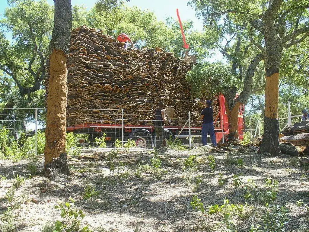

Acompañado por un Seiko tela de araña os voy a mostrar algunas imagenes de lo que es la saca del corcho. Como podréis observar nada que ver con a rapa das bestas.

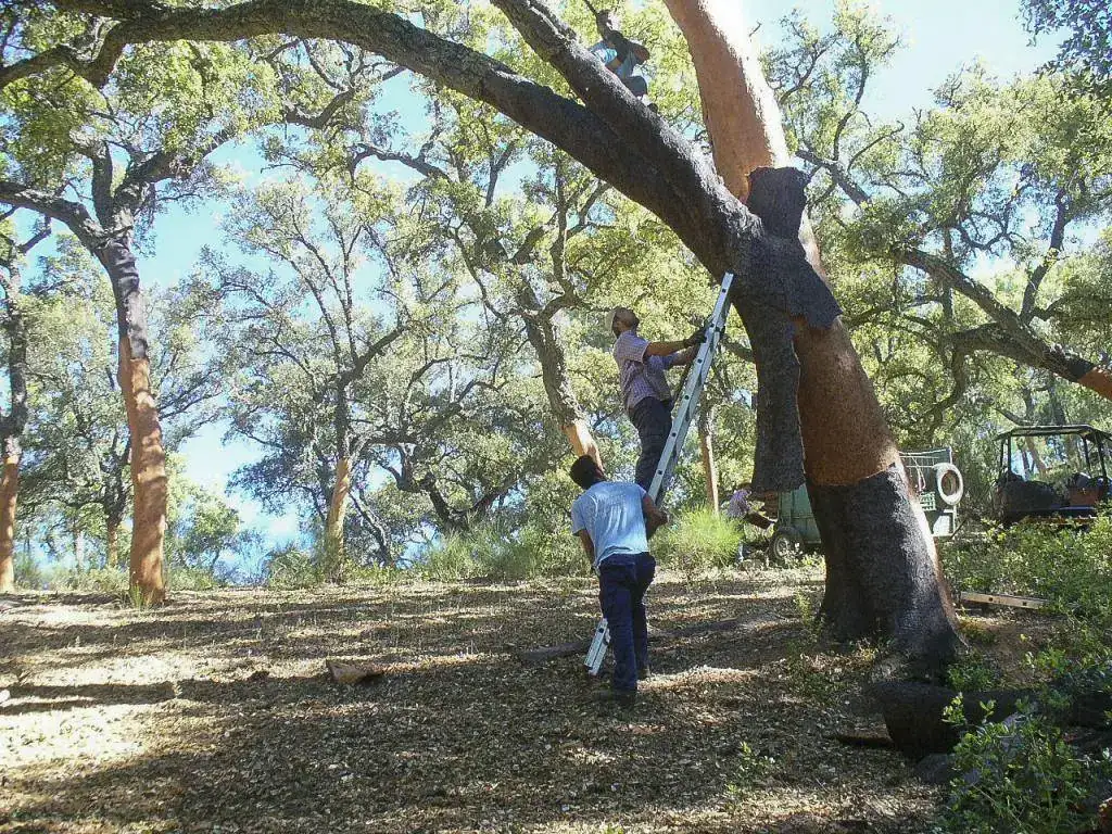

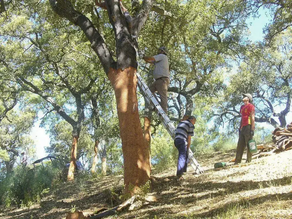

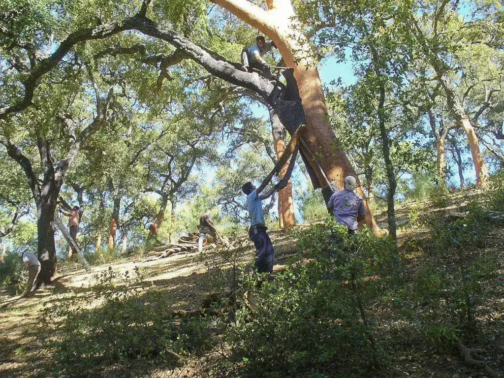

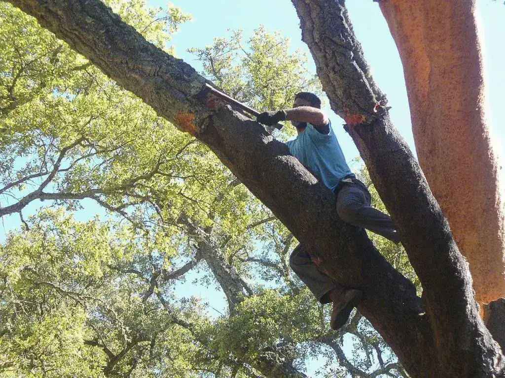

Se le hacen unas aberturas verticales al alcornoque con un hacha ad hoc y, ayudados por palancas de madera y la del cabo del hacha que se introducen entre el corcho y la capa madre del árbol, se va despegando del mismo hasta tenerlo fuera del todo. Como véis el desnivel del terreno es el propio de sierra y la escalera es difícil encontrar apoyo bueno para ella por lo que, en muchas ocasiones, la mantiene otro hombre a mano. Se transporta en un tractor de cadena con remolque hasta cargadero de camión que se lo llevará a procesamiento. Espero que disfrutéis de su vista; a mi me sigue gustando después de muchas veces visto.
Arriba hay que agarrrase hasta con los dientes

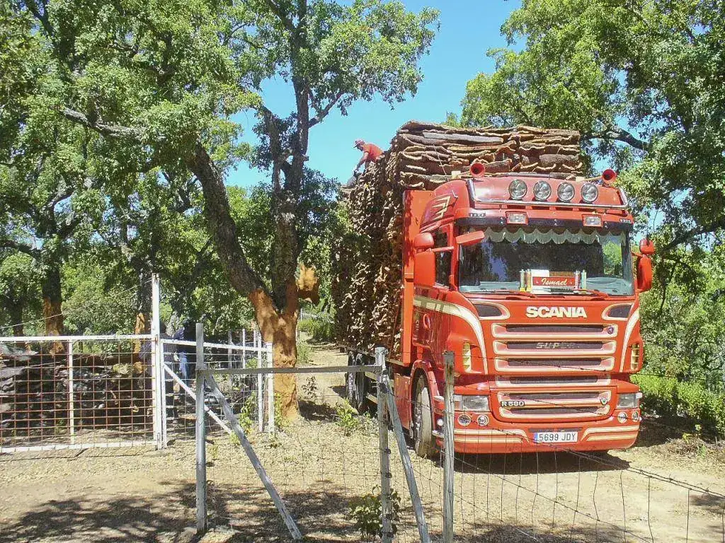

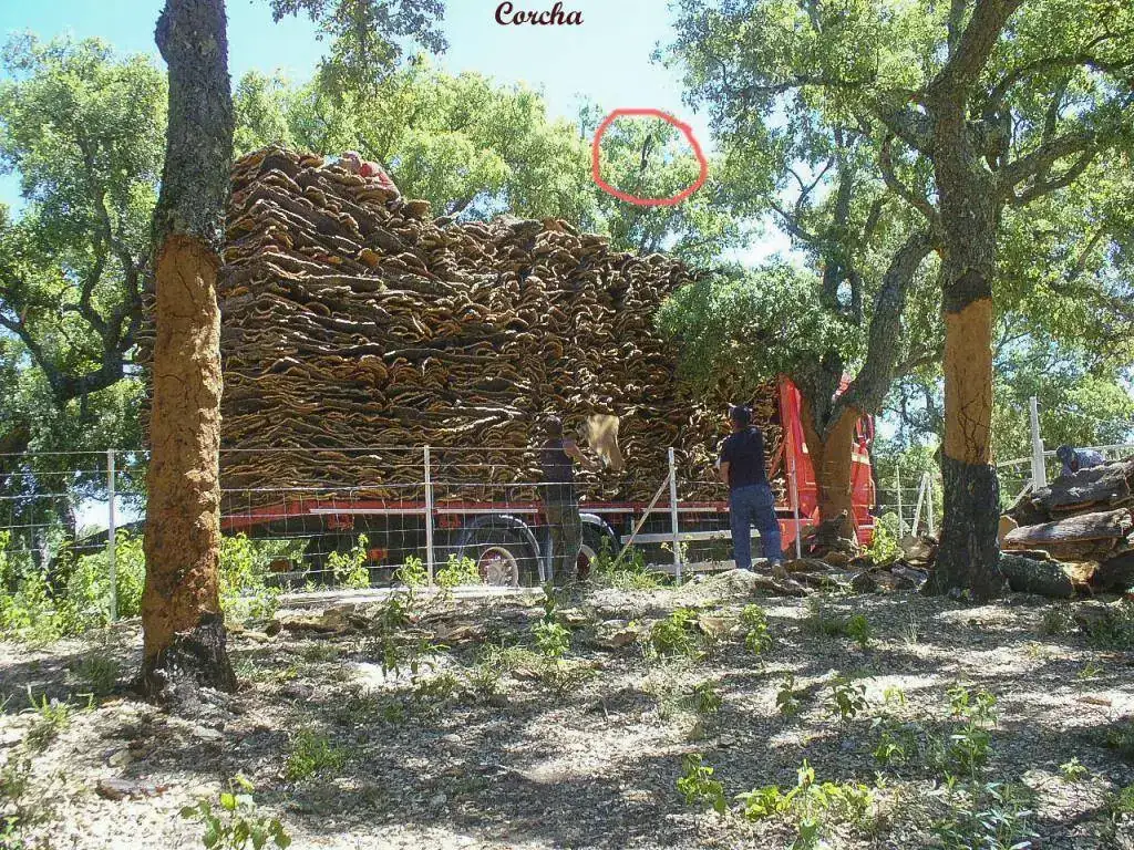

Al camión hay que tirar las corchas de una en una y, cuando el camión ya tiene la carga alta, es un auténtico sobreesfuerzo. Hay que tener en cuenta que en este camión se tardan más de 4 horas en la carga. Podéis observar un par de corchas en su vuelo arriba.

Madre mía!!!, menudo esfuerzo realizan esas personas, además de habilidad para utilizar el hacha y cortar bien los trozos. Supongo que utilizaran algún sistema para que las corchas no se caigan del camión. Muy interesante tu reportaje, muchas gracias! Por cierto, bonito Seiko:ok::

Que buen reportaje Manolo !!, es sorprendente ver esos camiones por la carretera , el volumen de la carga es considerable ...

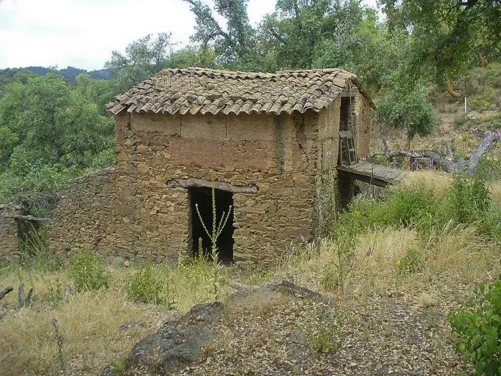

Y una típica edificación que ahora puede servir de refugio nocturno para los cerdos pero que en los años 30-40 en ella vivían temporalmente los porqueros durante la montanera. En ella, de una sóla estancia, vivían los padres y a veces 5 ó 6 hijos. Para quienes desconozcan las costumbres la montanera es la época durante la cual se pastoreaban (ahora las fincas están cerradas con malla ganadera y los animales están sueltos) los cerdos aprovechando las bellotas y, según la climatología del año, comprende entre noviembre y febrero, más o menos.
Se me pasó aclararte que, una vez terminada la carga, la amarran con dos cintas longitudinales en los leterales y arriba del camión y 5 transversales, también por arriba que se aprietan por un torniquete cuyo sistema es muy similar a como se tensa la cuerda del reloj. Es precioso circular detrás de él mientras vamos a la báscula y, aunque pueda parecer lo contrario, en estos camiones nuevos casi ni se balancean a los lados; y van a 100-110 cuando la carretera lo permite. El camión está hecho para 25.000 kilos y tal como lo véis cargado sólo lleva unos 10.500 así que va sobrado.

Fantástico reportaje ! Soy conocedor del tema y está perfectísimamente explicado. Mi reconocimiento para esos trabajadores tan esforzados. Aunque no lo parezca es un trabajo especializado, pues un sacador que no sepa hacerlo puede producir daños irreparables al árbol.
