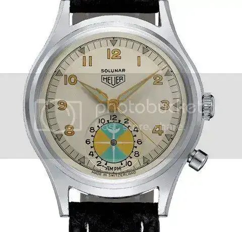

Pero antes de mirar demasiado de cerca el solunar de segunda generación, vamos a empezar con el original, un hermoso reloj de finales de 1940.
los orígenes de la solunar:
"Esta fue introducido a instancias de Abercrombie & Fitch, los EE.UU. minorista de artículos deportivos, que se desarrolle una relación fuerte con Heuer en este período de la posguerra. Su director general informó a Charles-Edouard Heuer de la demanda de un reloj de marea de pescadores, pero los cálculos necesarios para la visualización de las mareas se realizaron con la ayuda del profesor de física de su hijo Jack: El Profesor Charles-Edouard.

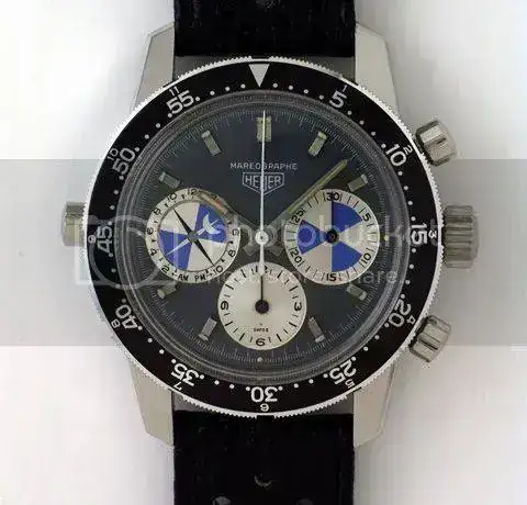

Del solunar de 1949 solo se produjeron 1000 unidades. El éxito del solunar llevó a una versión cronógrafo del reloj marea, llamado Mareograph. Mientras la gama mareógrafo Heuer continuó intermitentemente hasta 1970, el solunar desapareció de la gama Heuer hasta ser revivido en una forma muy diferente.
Heuer Mareograph 1950

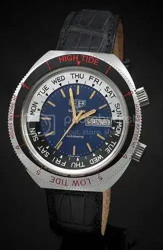

Al llegar a 1976, el solunar era algo de una rareza en el Catálogo Heuer (que se muestra en el Catálogo de 1977 ), con su gran tamaño (45 mm) Caja de acero inoxidable, de doble corona, el día de la fecha ventana a las 3 horas y la falta de complicación cronógrafo.
1977
El reloj sólo llegó en un color, un azul negrita, que en realidad es más oscuro que el catálogo se indican y su referencia es 279.603.
Aunque hubo otros relojes de mareas en el mercado, Heuer mantiene en el espíritu de la marca en el momento y lanzó un reloj de marea con un movimiento automático.

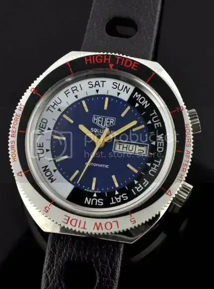

El diseño del solunar está dominado por el gran bisel externo Negro y Plata y el interior de dos semanas disco Blanco y Negro. Estos ocupan la mayor parte de la "cara" dejando la línea azul en sí misma un aspecto muy pequeño.
Las manos están en consonancia con el diseño utilizado en otros modelos contemporáneos, ayudando a dar el solunar una apariencia familiar Heuer.
Al igual que la calculadora, el color Negro y el texto en la parte frontal se imprimen en una base de plata, en lugar de tener una lata de aluminio / inserto de acero.
La caja en sí tiene un acabado de alto brillo pulido, que funciona bien con el mate de plata del bisel.
El remate de el reloj es una cúpula de cristal plexi, similar al diseño utilizado en la calculadora Heuer.

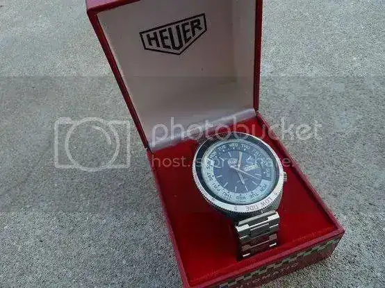

Mientras el reloj estaba disponible con una pulsera de acero, es más común verlos hoy montados en una correa Tropic, que encaja bien con el estilo de vida al aire libre dirigido por el solunar.

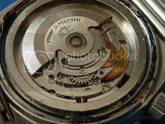

El movimiento del solunar es una ETA 2790-1 un calibre que al igual que el propio solunar, fue producido sólo por unos cuantos años entre 1976 y 1980. Esto marca una de las primeras veces que Heuer usaria un movimiento de marca "ETA" , en lugar de movimientos de otras marcas en la familia, como ETA Valjoux y Landeron.
Se trata de un calibre interesante, que ofrece no sólo una función day-date, pero también con una opción de dos idiomas para el disco día .
ETA 2790
Una de las características de las cajas de gran tamaño como el solunar es que el movimiento requiere el uso de un espaciador para ayudar a llenar el espacio dentro de la caja.

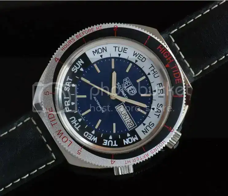

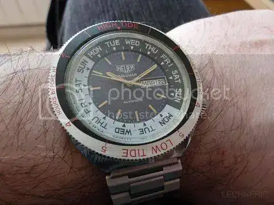

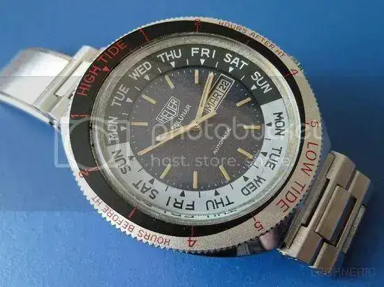

Por lo tanto, dado que el solunar tiene una convencional de 3 movimientos de la mano, ¿cómo indicar la marea alta y baja? La respuesta radica en la combinación de la interna de dos semanas de disco y el aro exterior.
1. Disco de Dos Semanas
Como ustedes saben, las mareas son creadas por la atracción gravitacional entre la Tierra y la Luna. El momento de la marea alta es impulsada por dos factores: la rotación de la tierra (una rotación cada 24 horas) y la luna girando alrededor de la tierra (una vez cada ~ 28 días). Si la luna no se mueve, entonces la marea alta será la misma hora todos los días, pero la vida no es tan fácil.
Teniendo en cuenta que tenemos dos objetos en movimiento, el tiempo de la marea alta se mueve cada día a (1/28 X 24) = 51,5 minutos (aprox.). Ahora eche un vistazo en el bisel, tenemos 14 días marcados en una línea de 12 horas. Aplicar un poco más de matemáticas:
(12 horas / día 14) X 60 minutos = 51,42 minutos entre cada marcador triangular .. muy cerca de los 51,5 minutos calculados anteriormente (seamos honestos-estar unos segundos tarde o temprano por la marea alta no va a cambiar si los peces son morder).
OK, así que ahora que sabemos por qué los marcadores día están espaciados ~ 51 minutos de diferencia, ¿cómo usar el disco interno? Digamos que sus vacaciones de pesca comienzan el lunes. Simplemente espere hasta que la hora exacta de la marea alta (10,10 como se muestra arriba) y después alinee la manecilla de las horas de Lunes ... y eso es todo. Ahora tiene el tiempo diario de marea alta para las próximas dos semanas.
Esto es útil, pero la marea alta no sólo se produce una vez al día se produce dos veces. Así que es por eso que necesitamos una segunda escala.
2. Bisel exterior
El bisel exterior también está inteligentemente diseñado. Esto demuestra que hay aproximadamente 6 horas, entre la marea alta y baja, y por lo tanto 12 horas entre las mareas altas.
Simplemente moviendo el triángulo rojo en el bisel a la hora de tiempo de alta (recuerda: 10.10 en el ejemplo mostrado) ahora le da el flujo y reflujo diario de las mareas.

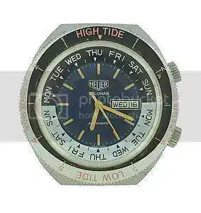

Muchos relojes que se ven a la venta están perdiendo el bisel externo, y es común ver a las picaduras / decoloración en el dial azul como en el siguiente ejemplo.
