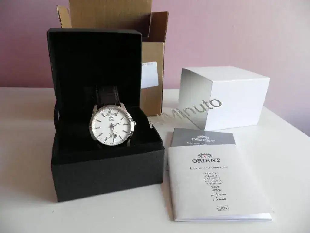

Pues después de dos semanas de espera, el viernes ya llegó.
Con caja genérica de cartón, instrucciones y garantía.
Por ahora contento, es lo que buscaba, corte clásico pero sin llegar al Bambino y este dial me gusta más.
Hubiera preferido fondo visto y día de la semana en español, pero bueno...

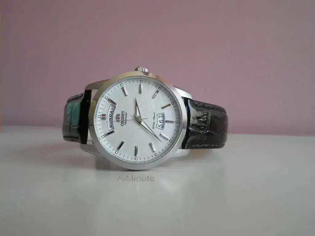

No puedo hablar de precisión, creo que aún es pronto, pero sí que me da la sensación de que adelanta bastante. Será cuestión de dejarlo dormir como en la segunda foto, ¿no?
Me ha llamado la atención, que se supone que viene de Singapur, pero la declaración de aduana pone procedencia de China ::Dbt::

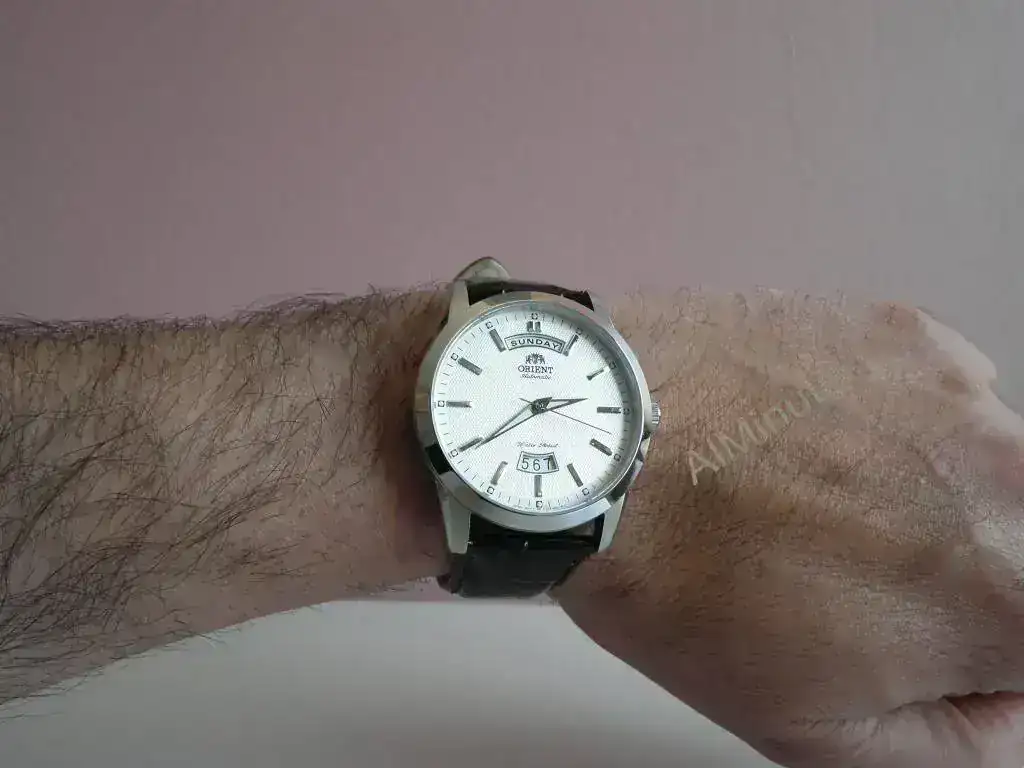

Pues después de cuatro días sigo viendo que adelanta, especialmente en uso, así como un minuto en seis horas.

Y sí, un minuto en seis horas es una barbaridad, pero sólo pasaba cuando estaba en mi muñeca, en reposo no.
