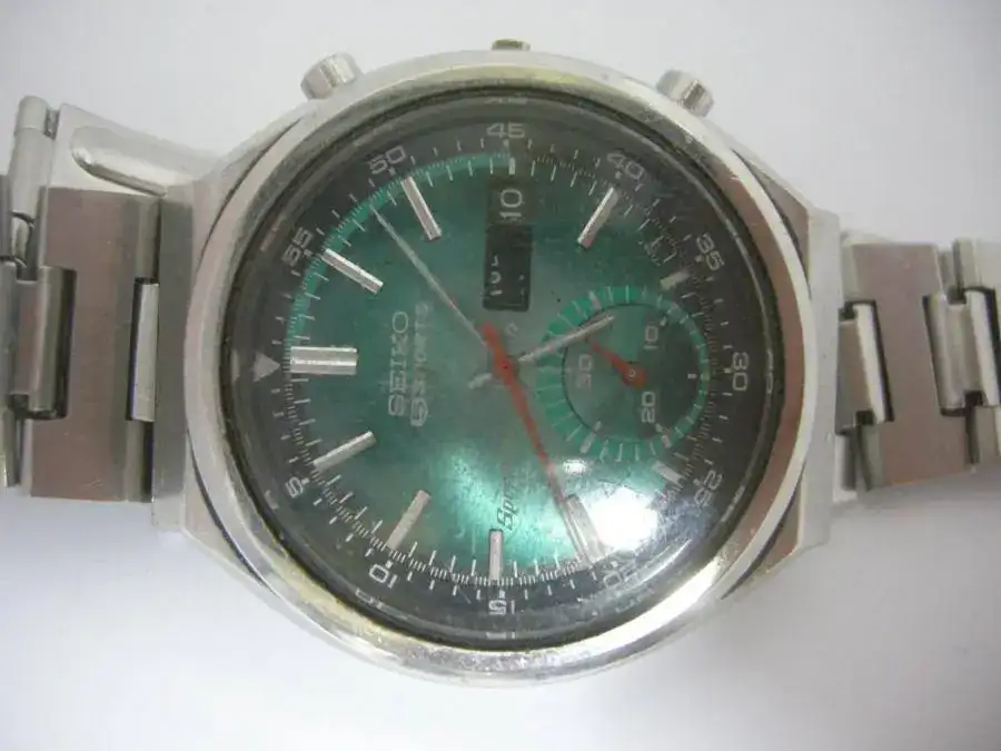

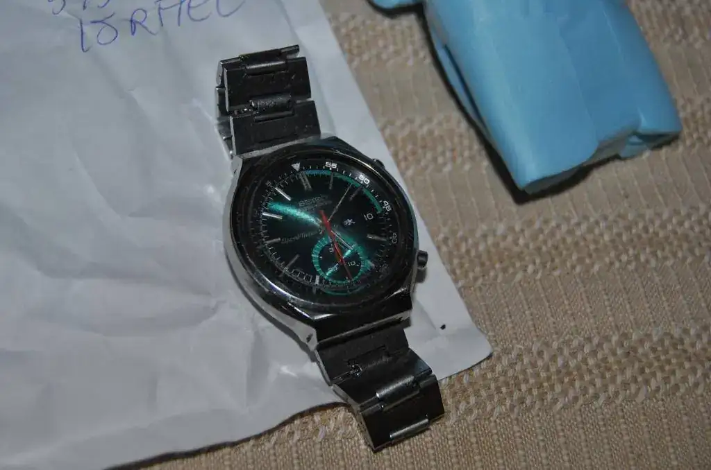

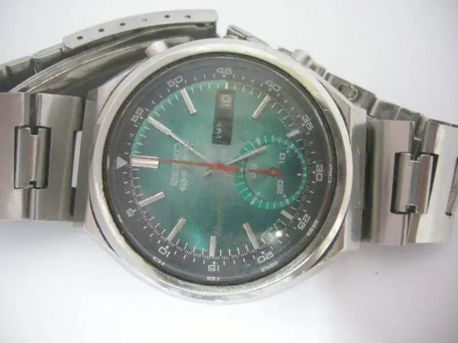

Ahora mismo lo acabo de conseguir. Se viene desde Israel. Pongo fotos del vendedor.
Es una pieza de "largo recorrido". Tengo que conseguir un cristal, la tija y corona. Y como no un buen servicio.
Es Speed-timer, mercado japonés por tanto, garantía de un dial colorido, un armis con locuras y cuatro rubís más, 21 en total.
Pero si digo que por fin lo he conseguido, no es por que lleve tiempo buscando esta pieza. Lo extraordinario de ella es la fecha de fabricación Marzo de 1975.
Este reloj y yo, celebraremos juntos nuestros cumpleaños.

Que bonita esfera!, todo un desafio para completarlo pero estoy seguro que merecerá la pena, no olvides volver a enseñarlo cuando esté para pasar revista, enhorabuena!.

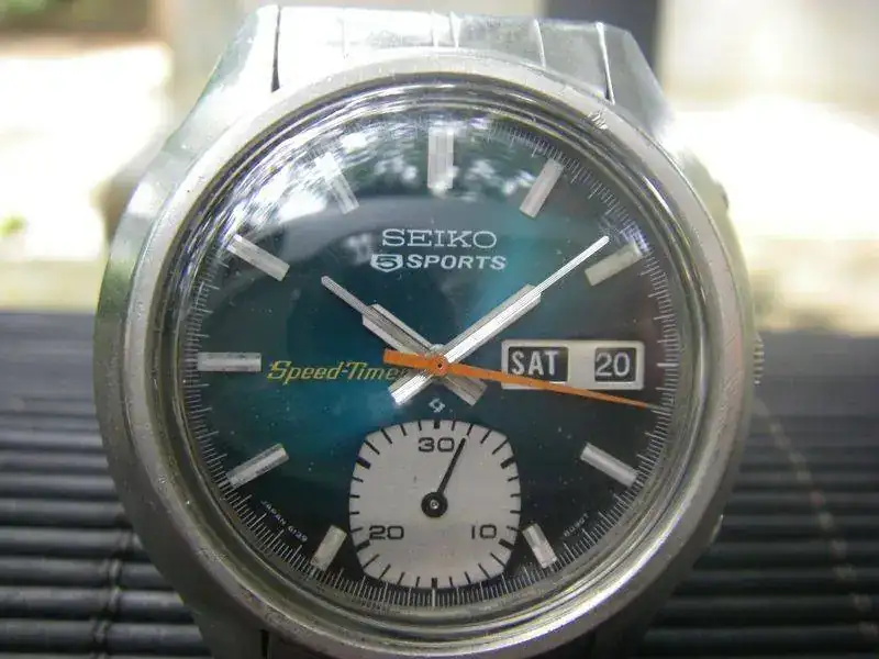

felicitaciones , aquí
uno en Venezuela
Buena compra compañero,una pieza de las dificiles...ese cristal se puede pulir...hay algunos hilos por ahi...a mi me gusta conseguirlo asi como ese,sin pulir y que no lo haya toqueteado nadie...
Mucha suerte en tu trabajo. Quedará bien y por supuesto, nos lo muestras !!!
felicidades por tu adquisición. Y disfrútalo
corrijo el mio no es hermano si podría ser familiar lo que lo diferencia es el cronometro a las seis, claro y el modelo aunque 1975 si es su a#o....

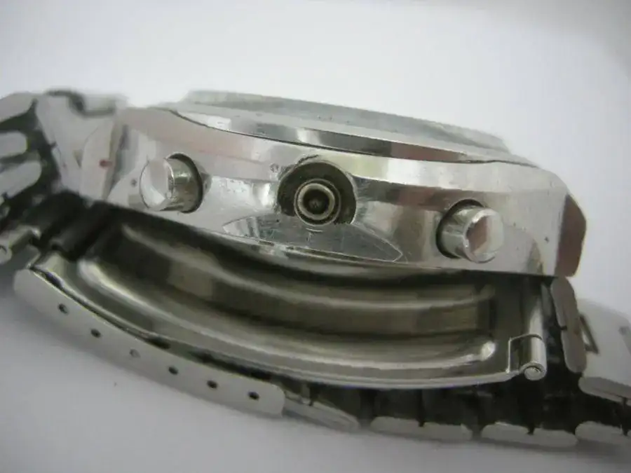

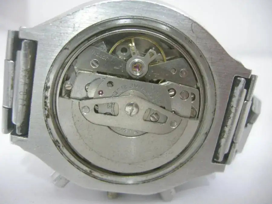

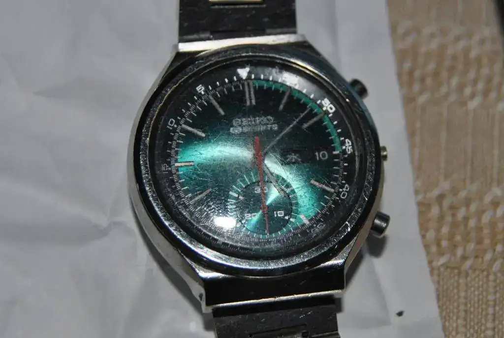

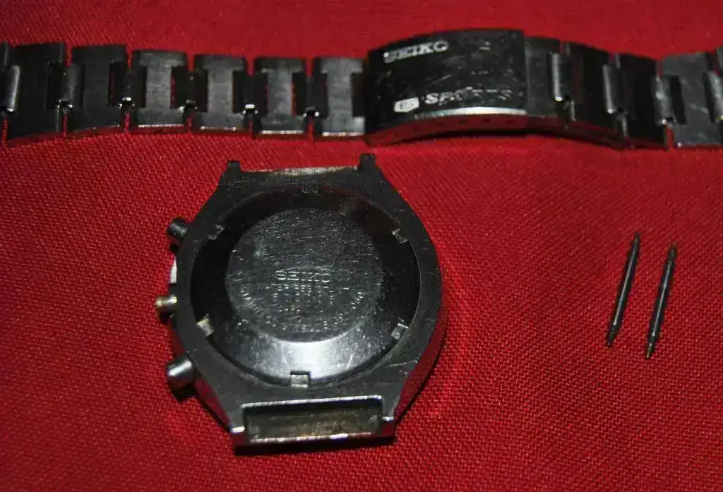

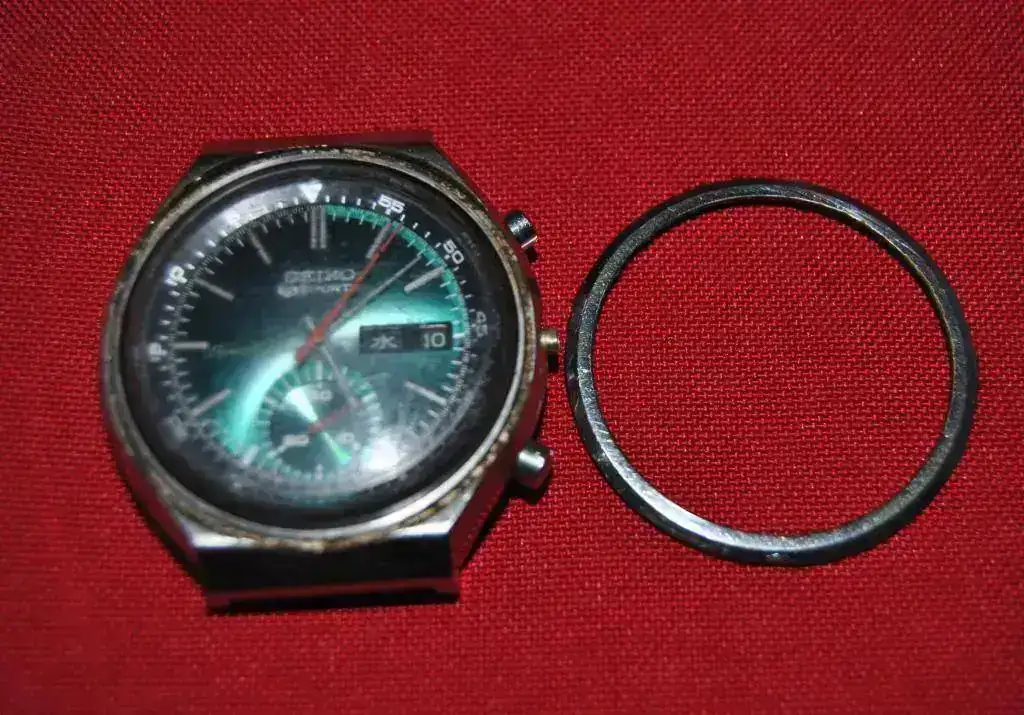

Hoy me ha llegado mi joyita. Pongo fotos.
Pues realmente es una grata sorpresa. Es una pieza muy muy trotada, como se ve, pero está sin tocar. El dial está impecable, y era algo que le tenía miedo, porque si estuviese deteriorado, sería un problema. Otra duda que tenía era si tendría la tija o no. Efectivamente sí la tiene. Aparentemente con un cambio de cristal y una corona (que ya tengo localizada), pieza a andar. Si resetea de maravilla.

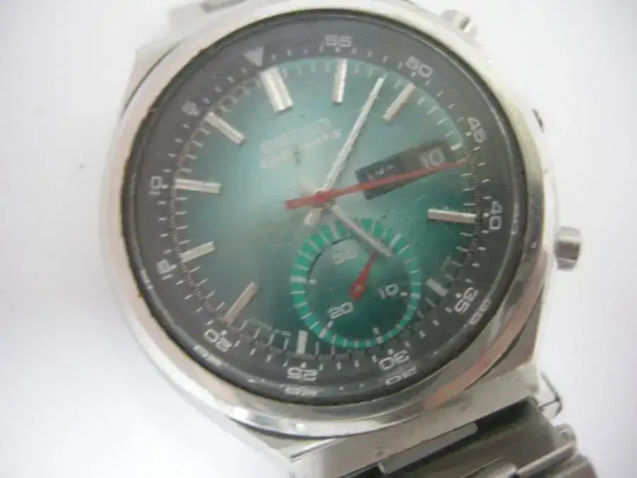

Muy bonito ejemplar, y vas a tener entretenimiento para ponerlo al día...Pon fotos de cuando esté acabado por favor!! Pongo una foto de su primo que tengo entre los míos...

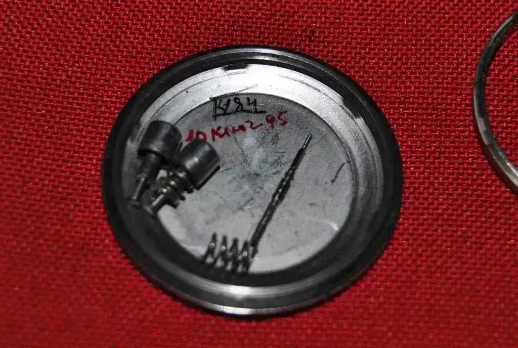

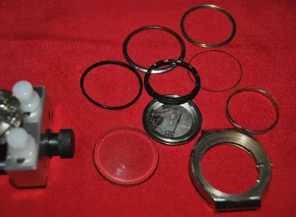

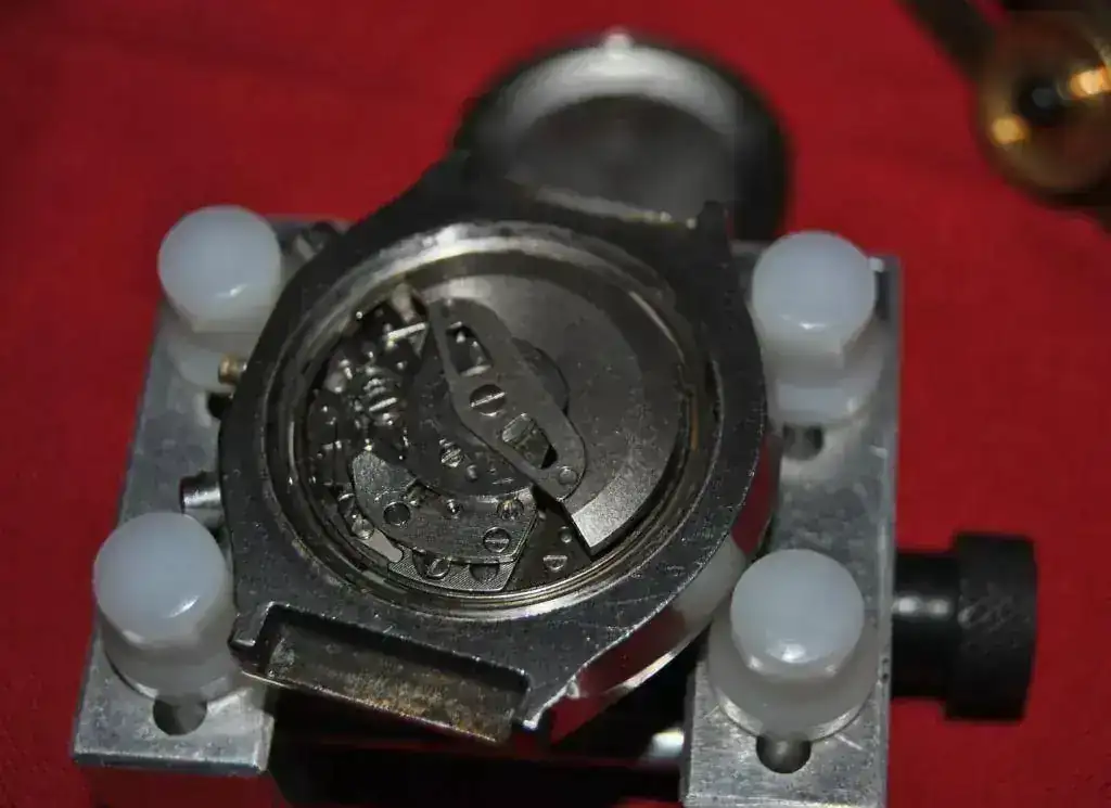

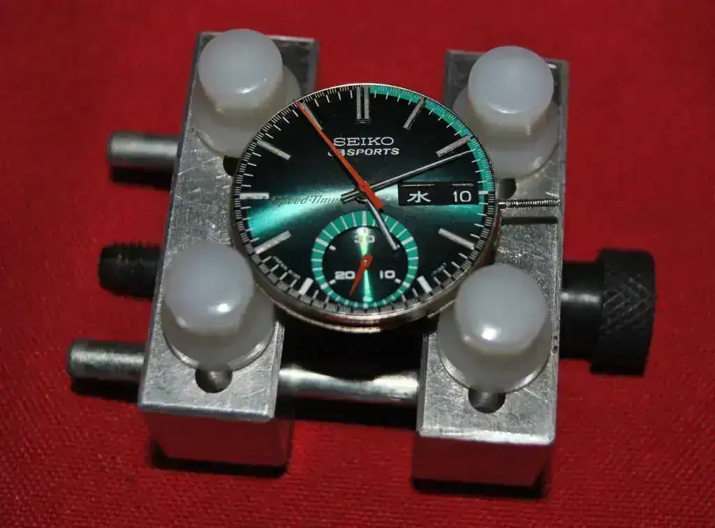

Ya está preparado para un buen baño. Pongo fotos.
Como se puede ver el dial está perfecto :yhoo:::yhoo:::yhoo:::yhoo:::yhoo:::yhoo:::yhoo:::yhoo:::yhoo::
Para mí, en este modelo, es fundamental. No me importa tanto la caja como que tenga el dial impoluto.

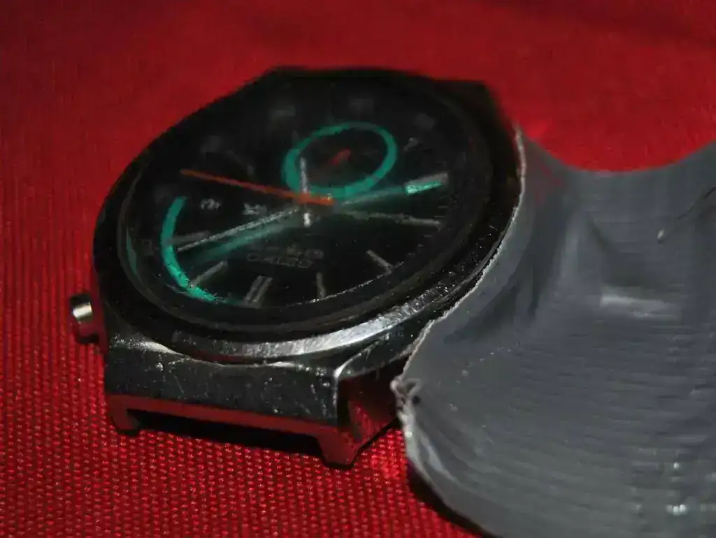

Ya están la corona y el cristal en camino. Veremos como me las apaño para ponerle la corona, es algo que en mas de una ocasión se me ha complicado.
Prometo ir poniendo mas fotos.
Eso te iba a decir al ver las fotos: simplemente con cristal nuevo y corona probablemente te quede fantástico. Por cierto, muy bonito el color del dial. Ya nos enseñarás cómo te queda...
Una pieza con bastante potencial una vez limpia, ya que como comentas el dial verde eléctrico está en muy buen estado.

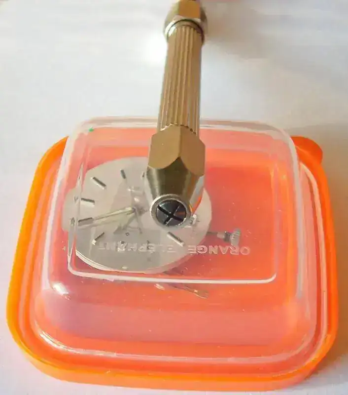

Yo limpio los pulsadores en seco para que no se hinchen las juntas (luego no entran en la caja y hay que limarlas).
Para montar las coronas en las tijas funciona bien un mandril barato, que te permite apretarlas bastante y que luego no se salgan.
A ver si hay suerte y tienes tija suficientemente larga, ya que podría haberse partido originalmente y haber quedado parte en la corona perdida.
Un saludo y ánimo con ello, que te va a quedar muy bonito
¡Xactamente! Un buen mandril y quitas y pones coronas como rosquillas. Y no es nada de caro; yo tengo este, comprado en Kirman
