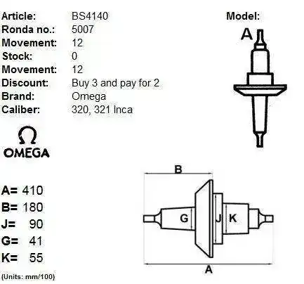

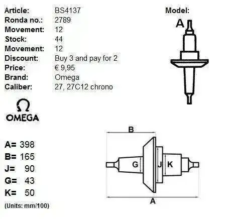

Golipo, Omega 27CHRO C12 T2 (Lemania CH27 C12) Balance staff U2168. No coincide y ademas es [FONT=&quot]Omega 321 y no 920. Podrías aclararlo. Gracias[/FONT]
Varios cronos Omega tienen esa denominación.
No guiarse exclusivamente por eso. Y menos Ranfft.
El 321 es otro eje
