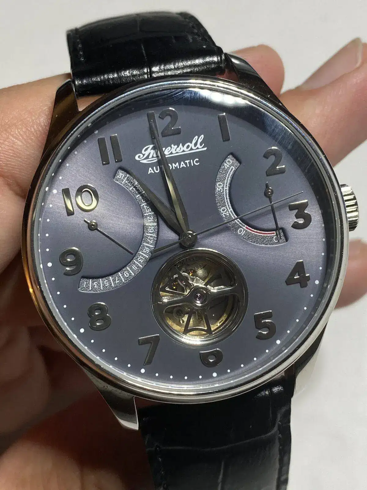

Quiero cambiar el cristal de un Ingersoll Hawley reserva de marcha.
el caso es que pensada sacar calibre con esfera, y desde dentro, quitar el cristal.
me he encontrado con esto.
muna bata metálica, que no me deja sacar calibre y esfera.
debo quitar el bisel con el cristal?
Necesito una máquina especial no?
Gracias

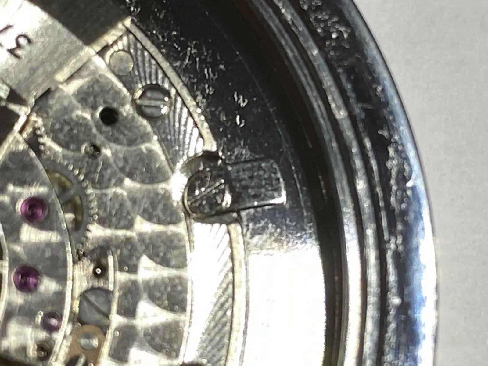

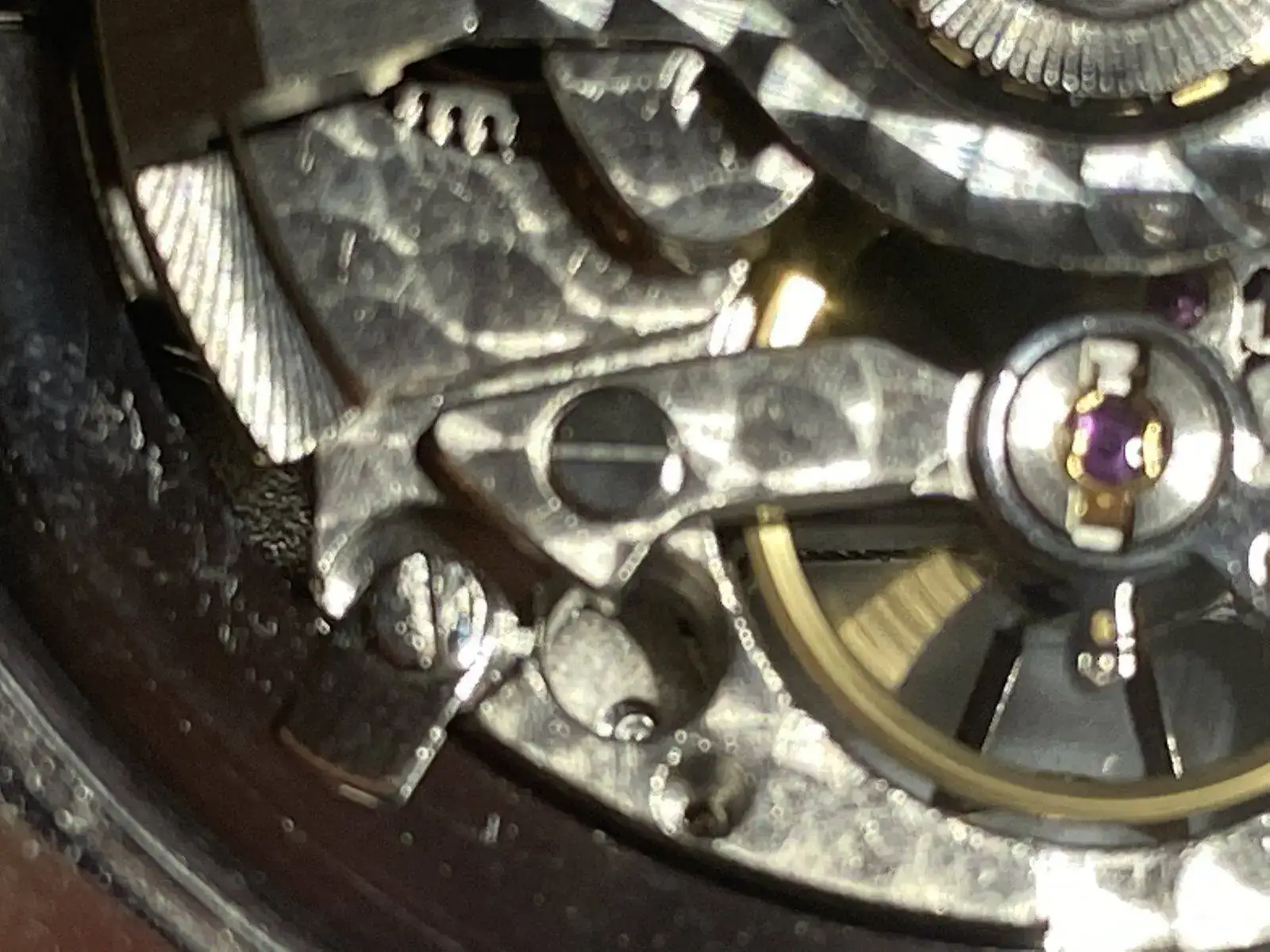

El anclaje lo libere, pero la bata no se mueve.

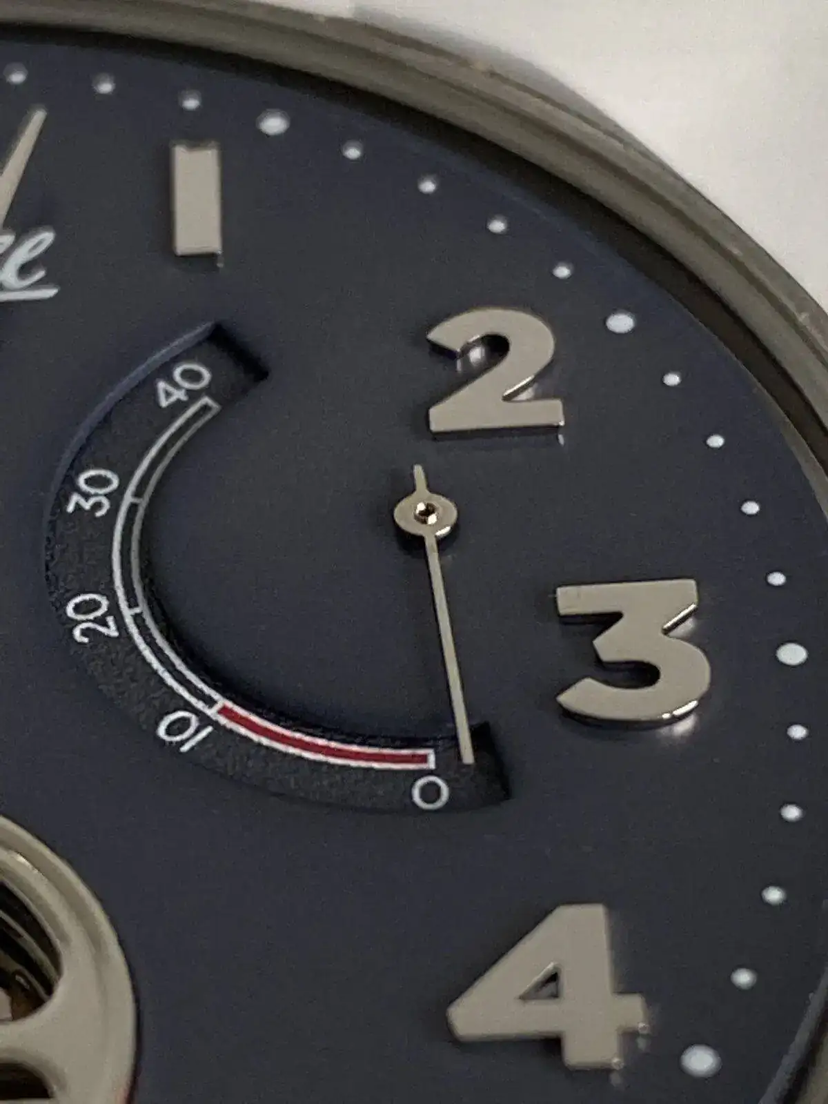

Con una navajita he quitado el dial, y he sacado el cristal.
Tanto bisel como cristal llevan junta de goma.
He medido cristal tanto diámetro como grosor, y ya lo he encargado. Cuando llegue y lo ponga ya mostraré resultado.

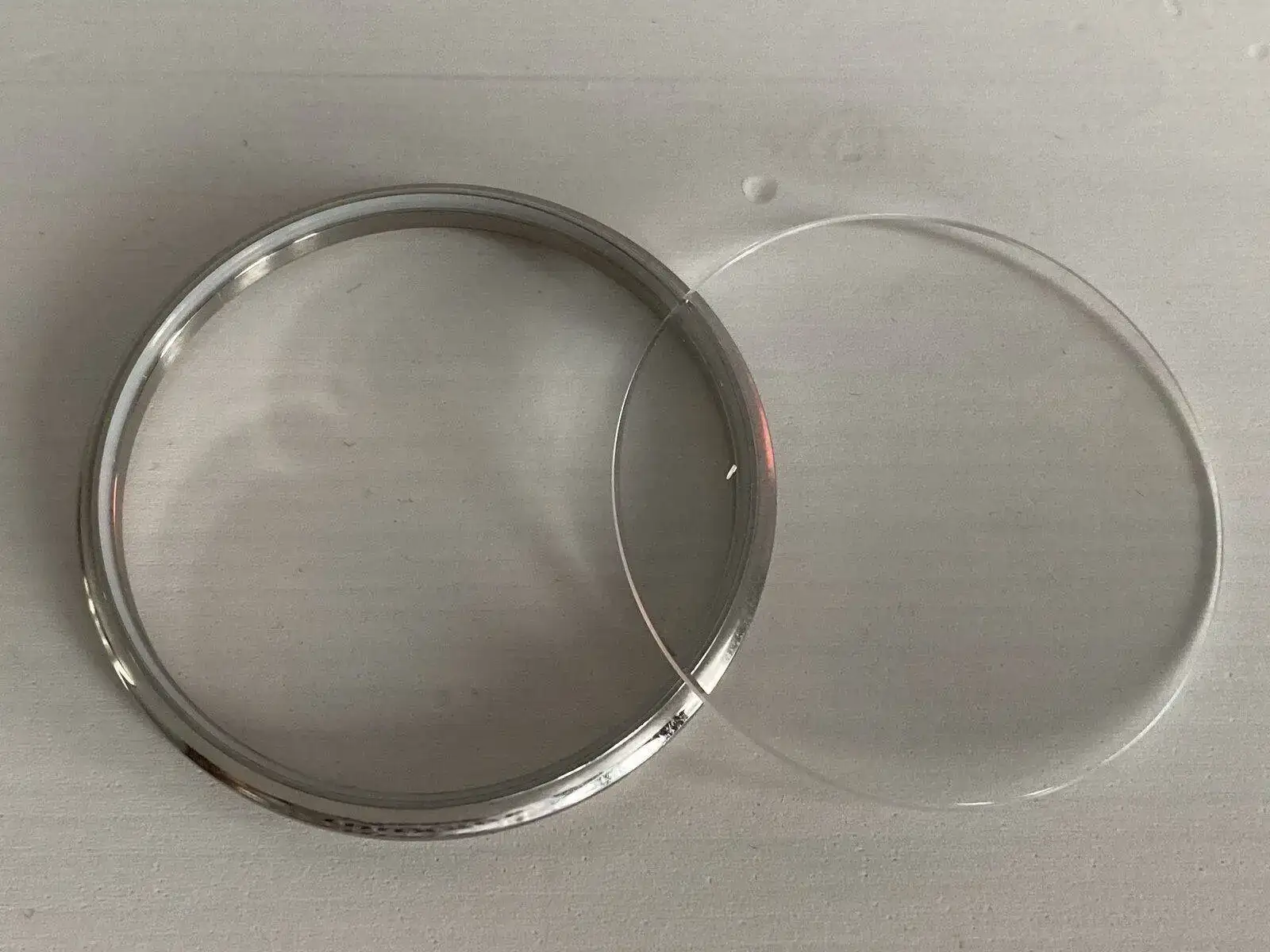

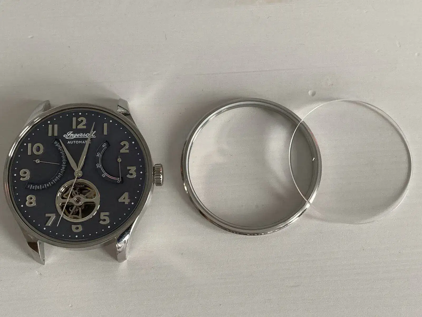

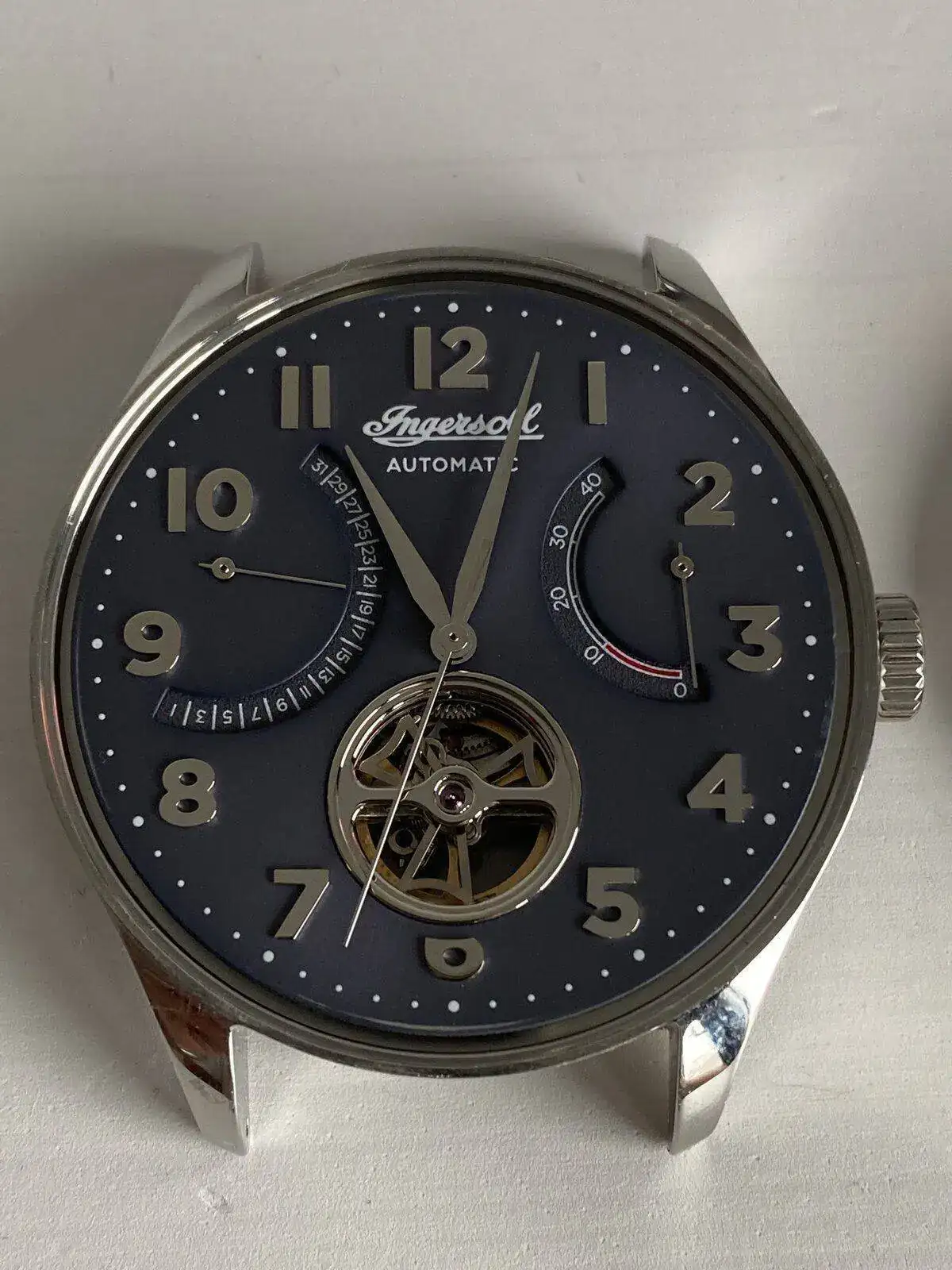

Finalmente, con una navaja de relojero, algo de maña y bastante fuerza, conseguí quitar el bisel y el cristal, sin romperlo y así pudiendo medir diámetro y grosor.
Me gusta mucho más la esfera una vez he quitado el cristal mineral. A ver qué tal el resultado cuando llegue el zafiro.

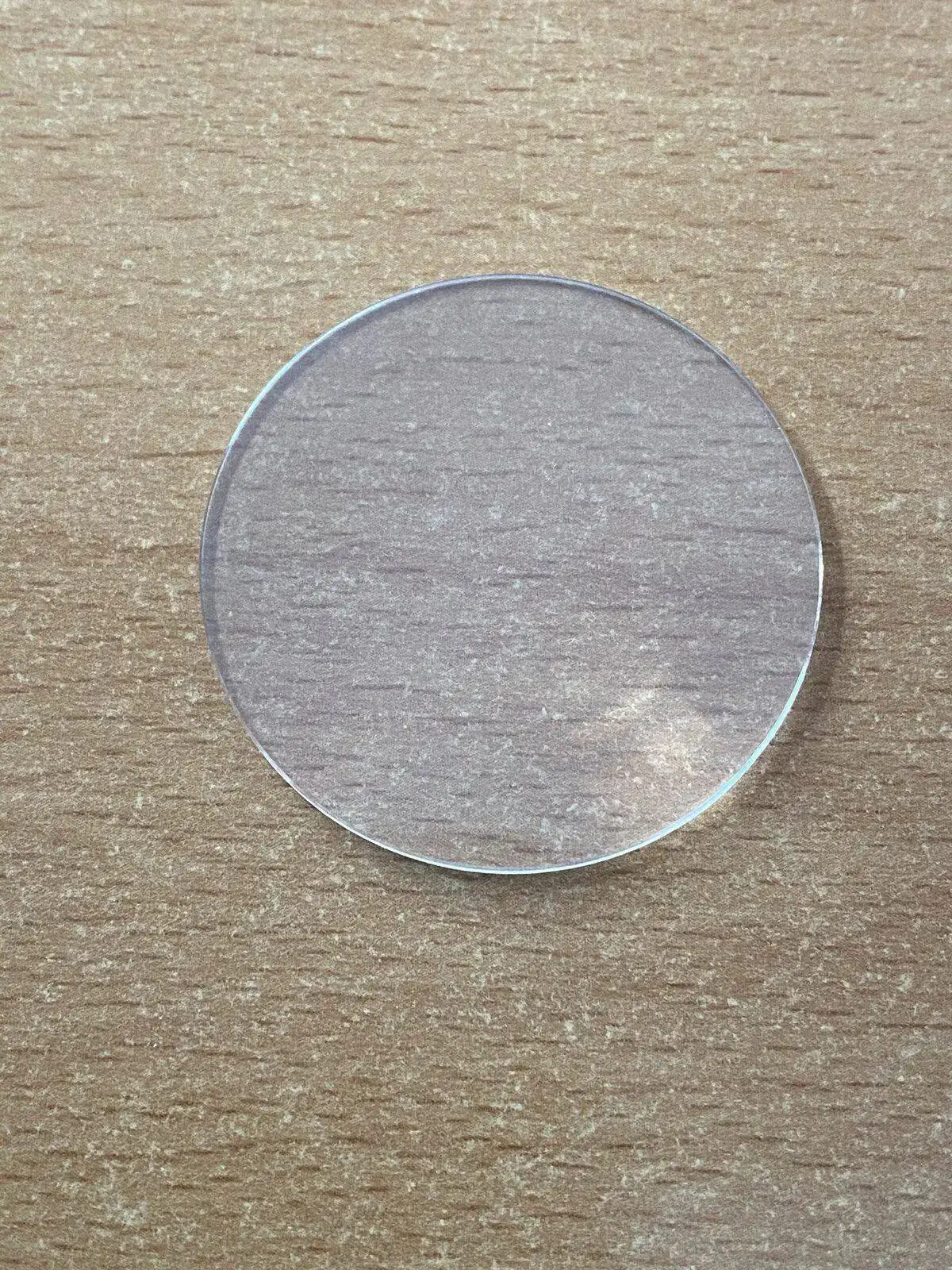

Recibido el cristal de zafiro en la medida pedida.
