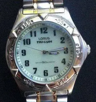

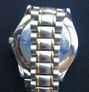

Hola,
Alquién sabe por donde se abre este reloj?

Hola Sergi1975
gracias por contestar.
Será de rosca?
No conozco este modelo, pero en caso de tener que acceder al calibre deberías desmontar primero el bisel.
Lo mejor es que si has de repararlo, o hacerle una revisión sea un profesional quien lo haga.
¿Que le ha ocurrido? ¿La bateria no carga nada de nada? Al ser solar aunque no tenga una duración de muchos dias, con que cargue algo y un uso continuado deberia de funcionar.

Por lo que sé puede distinguir en las fotos, es una caja monobloque. Para acceder a la máquina ha de hacerse desmontando el cristal.
Hola,
No sabía que era solar hasta que miré en internet, al ponerlo al sol funcionó perfectamente, tengo que dejarlo más tiempo cargando, a ver lo que dura.
La pregunta en el foro es que me parecía extraño que se tuviese que sacar por arriba.

Si la tapa trasera es una pieza con la caja, por el bisel como te comentan
Hola,
joanra, asi es, es un reloj curioso. En una colección de 100 relojes, es el único que es asi.
