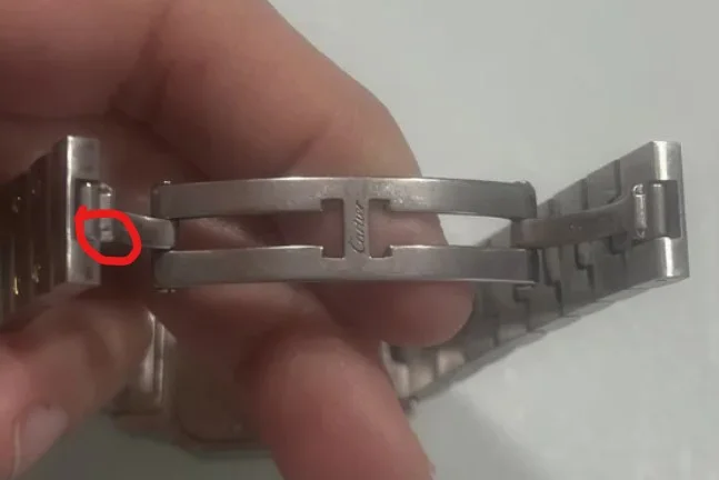

Hola , no soy una experta en relojes. Tengo un cartier santos pequeño ( lady) en acero y oro y se mea abre solo. Vivo en Pontevedra y aquí nadie sabe cómo arreglarlo. Podéis ayudarme?. Gracias

alguna foto del cierre?
Me ha pasado (con otro tipo de reloj, aclaro), y es cuestión de darle un pequeño doblez al ganchillo que agarra a la pulsera. Saludos.

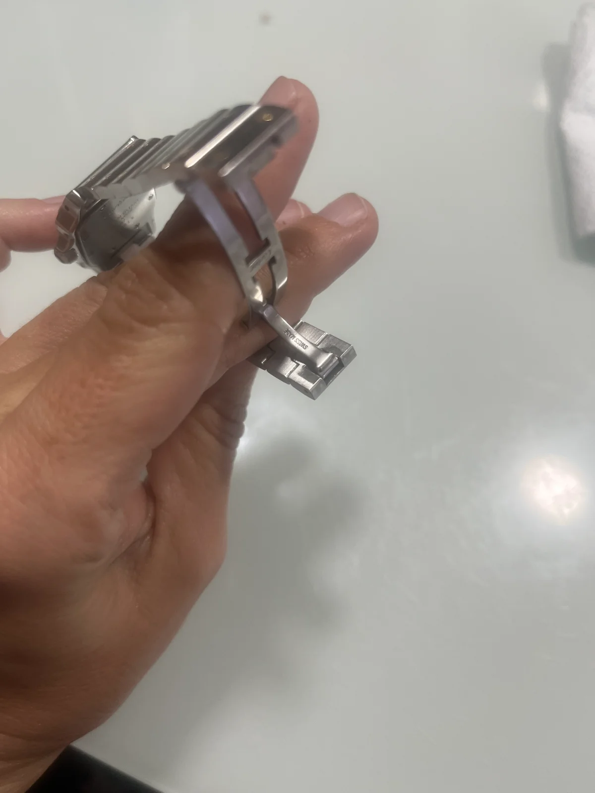

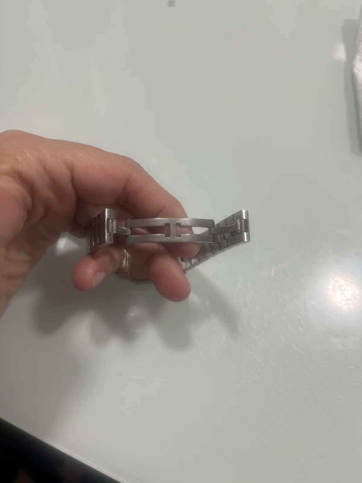

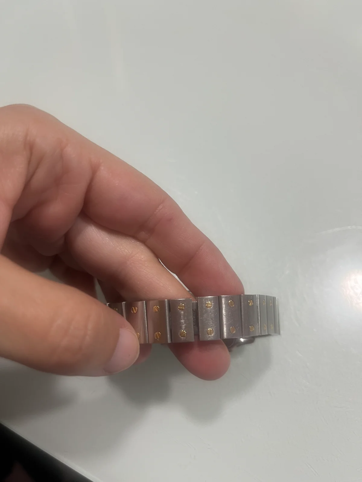

Adjunto fotos
He subido fotos
no falta un pin ahí?:

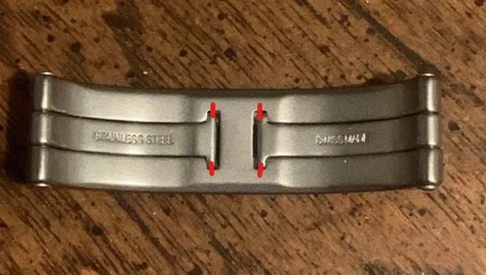

éste cierre lleva cuatro pines que deben encajar:
si falta uno, o ha quedado metido para adentro, no lo sabemos por la foto. míralo si puedes con lupa
Buenos días.
Se corrige curvando o enderezando las bisagras.
Te recomiendo llevarlo a un profesional (o al SAT), ya que hay que tener mucho tacto para hacerlo.
