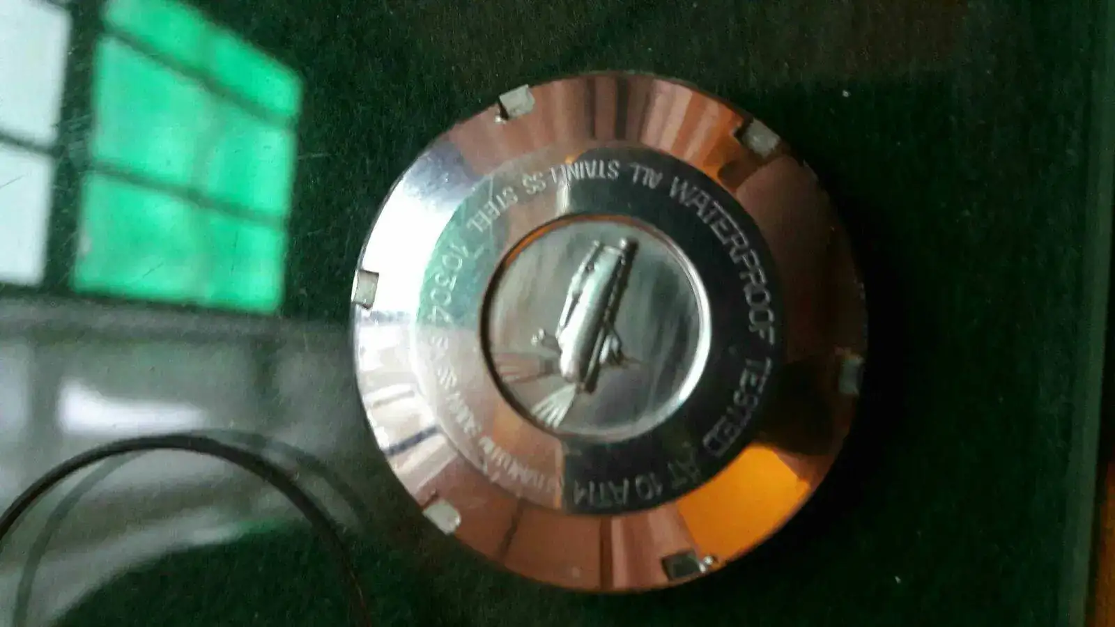

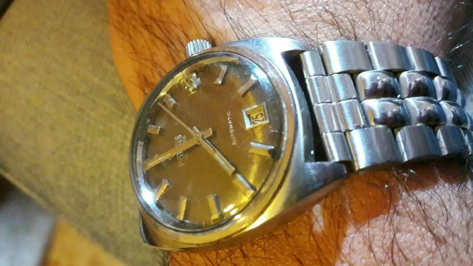

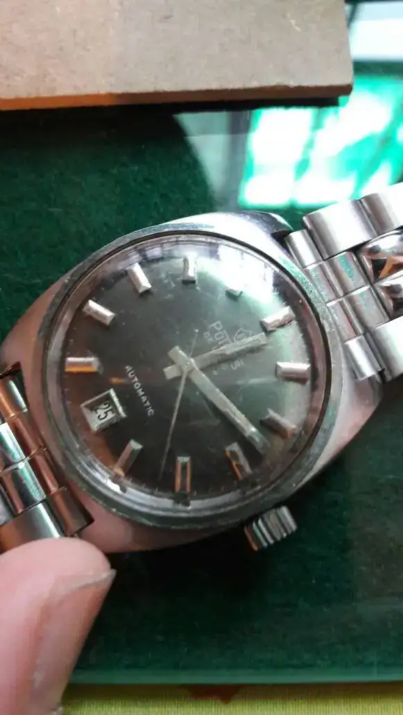

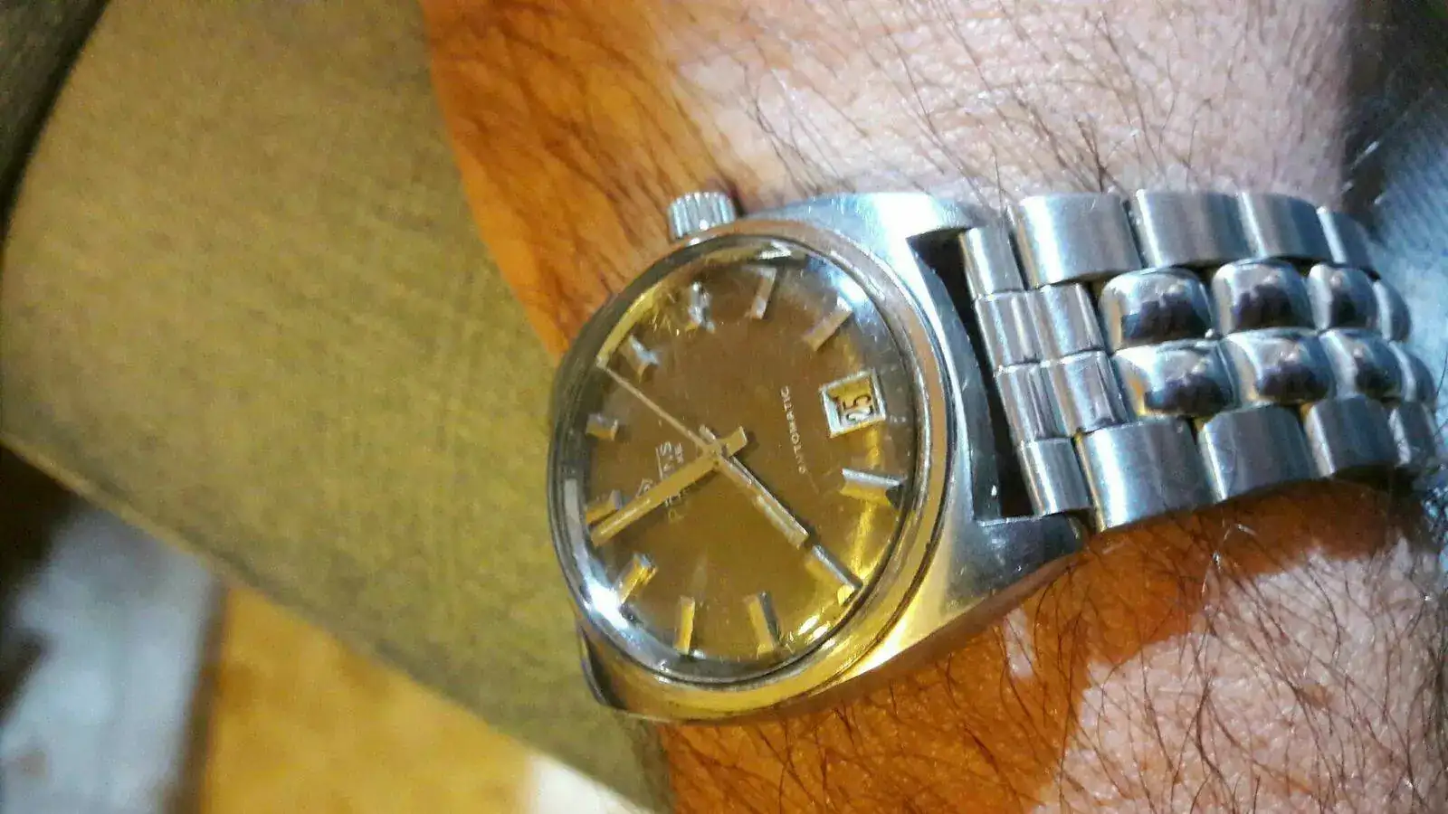

Buenos dias. Que os parece este potens. De momento no arranca

Pues de su funcionamiento no me parece nada; no tengo ni idea. Pero de cara es muy guapete y en cuanto lo mimes un poco lucirá estupendo. Y tiene un culete precioso :clap:
A mí Potens es una marca que me encanta. Tengo un par de de Luxe y creo que son muy buenos relojes.
Como dice la compañera, yo lo mimaría ...

Lo mimare jejeje
Enviado desde mi SM-A510F mediante Tapatalk
Al parecer tiene remonte manual pero sigue sin arrancar.

Bonito.. con un buen lavado de cara puede quedar muy guapo

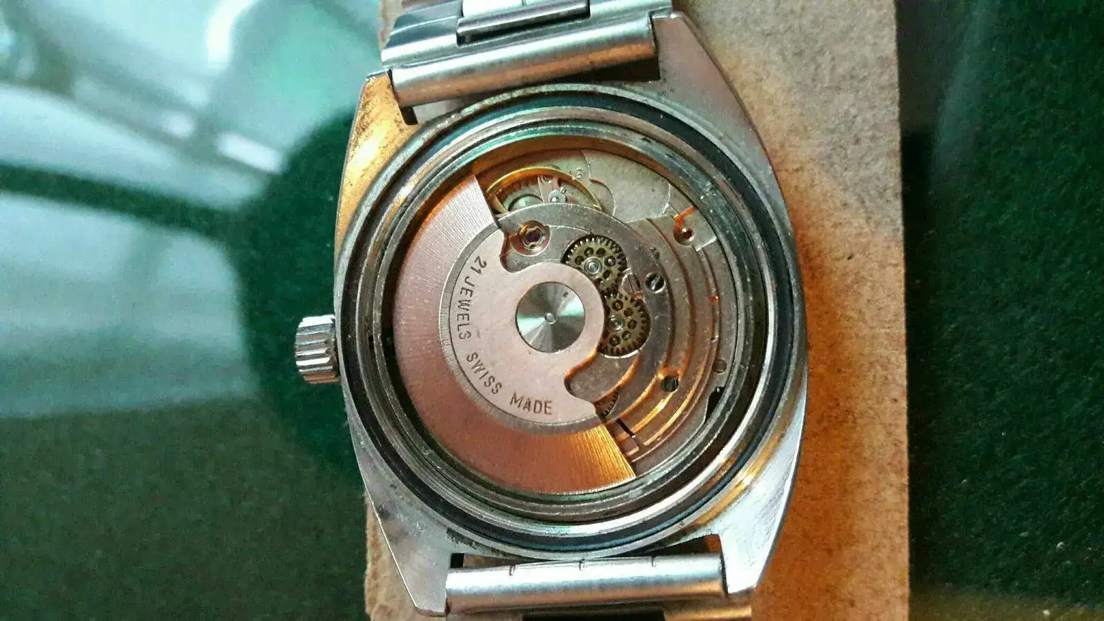

Hombre con esas fotos es difícil saber que le pasa, si esta entero lo mas seguro que con una limpieza y aceitado seguro que anda.
O prueba con la pera, te sorprendería la cantidad de moribundos que he resucitado soplando, y ahí están dale que te pego.
Perilla de aire?

Probare
Gracias por el consejo

Mandalo a hacer un buen service,
si lo hacés funcionar con la máquina sucia,
es algo que estos delicados mecanismos
(y ninguno, para el caso) no lo toman bien.
Que funcione no es importante, al fin y al cabo,
si su máquina no está limpia, aceitada y controlada como se debe.

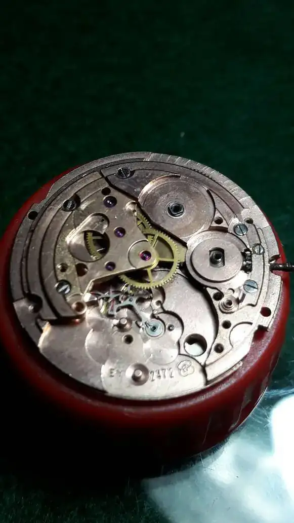

El movimiento es un ETA de buena calidad.

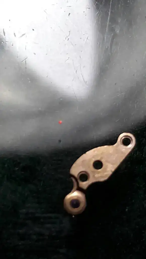

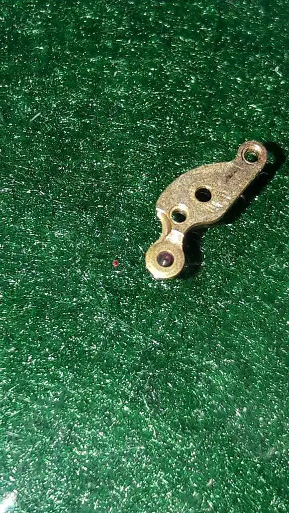

Buenas creo que averigue el problema. El rubi del ancora no deberia haber saltado no?

Que eta es para buscar el recambio???
2472, no? Lo pone abajo.

Revivio ¡¡¡¡ era el rubi del puente del ancora. Ahora a pulir el plexy
