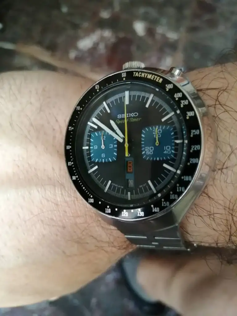

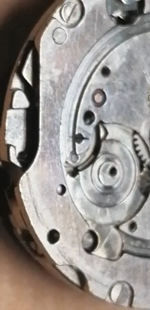

Buenas...
Pues mi querido Bullhead va a pasar una auténtica revisión profunda.
Todo ha empezado porque la aguja indicadora de las horas de funcionamiento del crono no se movía... Y me gusta la perfección.
A raíz de otra búsqueda de recambios he localizado esfera y agujas nuevas (sí, aftermarket pero nuevas) y he decidido que hay que dejarlo "fetén" que es uno de los que espero compartan años conmigo.
Por las fotos de mi relojero resulta que necesita revisión y piezas. Os iré contando y dado el caso, consultando también.
Enviat des del meu POT-LX1 usant Tapatalk

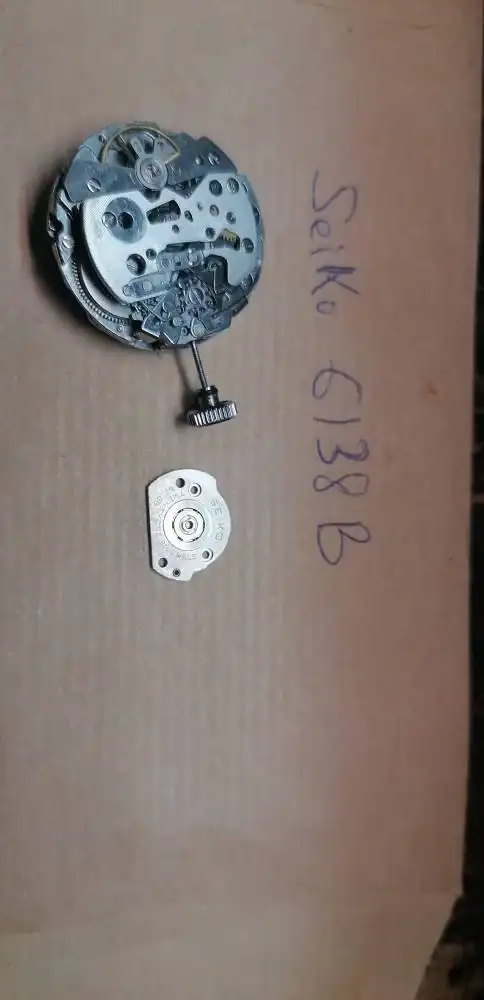

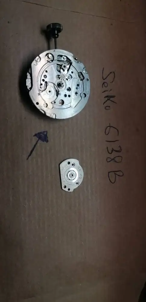

Gracias a un hilo antiguo de este mismo genial Foro he proveído a mi relojero del despiece completo.
Y a través de Google localicé esta "review"
http://www.maquinasdeltiempo.com/seiko-6138b/
que tiene una foto completa del calibre desmontado, que entiendo será de utilidad para ver las piezas faltantes, a simple comparación tras desmontar el mío para limpieza y engrase.

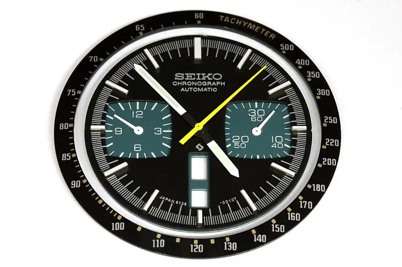

Y ya puestos, avancemos en el tiempo (je, je je)
Lucirá tal que así
Ya se han pedido los recambios que faltaban (que viva la Bahía...) y la esfera.
Supongo que en Diciembre estará acabado, que además de mis relojes tiene otras cosas que hacer 🙂
Seguiremos informando...

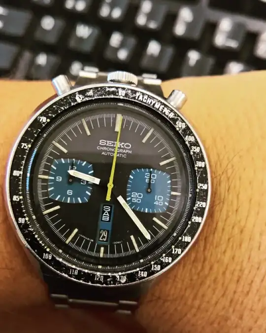

Buenas compañero
Yo también lo tengo, la esfera y agujas del tuyo lo veo perfectamente, yo personalmente no lo cambiaría.
Evidentemente es tu reloj y harás lo que mejor te parezca, como debe de ser. Seguro que queda muy bien también.
Yo he pensado en alguna ocasión cambiar el bisel del mio, pero precisamente el desgaste de los años le da un encanto maravilloso a mi entender.
Un saludo y muestra fotos del "después"

Buenas compañero
PD. Una foto del mío
Enviado desde mi SM-G975F mediante Tapatalk
Yo lo he meditado, y lo he tenido tal cual durante años, pero ciertamente no me gustaba que una subesfera no andara (ahora se que en algún service en su vida le eliminaron algunos componentes...) las agujas tienen mal aspecto (en algún momento alguien decidió que se podían pintar, pero no contaba con recursos o habilidad) y por un montaje incorrecto la esfera está marcada en el centro con un disco perfecto, del roce de las agujas.
Todo eso me ha llevado a la decisión de ponerme con el.
Pd: tu reloj tiene una pinta estupenda pero, habiendo opción, le cambiaría el bisel. Sin entrar en grandes dilemas de originales y aftermarket, simplemente considero que tendría mejor aspecto.

Te doy mi opinión.
El coleccionismo de Seiko tiene ciertas particularidades. Visto el inmenso volumen de su producción y como ha evolucionado el mercado de vintages, lo que se valora en Seiko, sobre cualquier otro tema, es la originalidad.
Veo que la esfera del tuyo esta estupenda para la edad, así como los agujas lucen muy bien. (excepto las de los contadores)
Yo le haria simplemente la reparación mecánica, y un repintado de las agujas de los contadores, o buscar unas originales.
Creo que si cambias la esfera y agujas por unas aftermarket, vas a convertir un reloj en muy buen estado estético, en uno de los cientos que se ven en Ebay totalmente Aftermakeados (este verbo es inventado).
Yo no soy experto en Seiko, pero cualquier coleccionista de esta marca, creo que estará de acuerdo.
Saludos y ya lo enseñaras cuando este acabado. Es un relojazo.

Quiero sonreír cuando lo mire. Y el estado estupendo será un argumento más.
Hace tiempo un "guru Seiko" de la casa (Relojes Especiales) me dijo que era el festival Aftermarket, puesto que esfera y bisel no eran originales. Armis tampoco. Agujas tampoco, hasta donde se.
Así que, dado que tras la revisión va a mi muñeca y no a un expositor ni a un mercado, todo y tu amable sugerencia seguiremos adelante.
Cuando tenga la esfera sustituida, pondré una foto para que se vean las marcas del mal montaje de las agujas y el "surco" central.

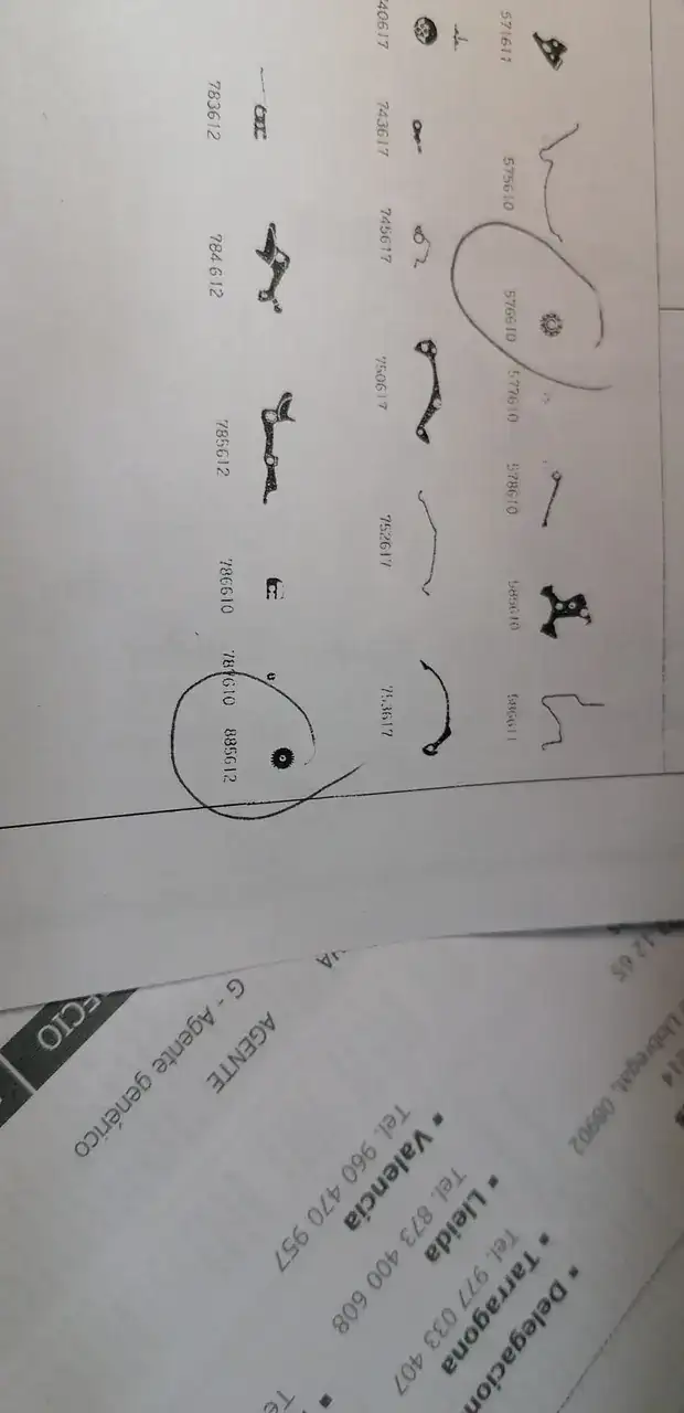

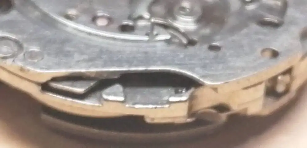

Voy a abrir un hilo en la sección " Taller " para averiguar cómo se llama esta pieza. En el esquema que tengo no puedo distinguirla :(
Buenas tardes compañero, la pieza que necesitas es la “intermediate date wheel” referencia 817610. Está pieza es común para los 6138 y los 6139 y para algunos otros modelos de la serie 61XX, por lo que no vas a tener problemas en encontrarla. Inicialmente era metálica, pero luego la hicieron de nylon. Todos los 6138A y los 6139A la llevan metálica y en la B los primeros tambien la llevaban metálica. Cualquiera de ellas te sirve. Desconozco las causas de pasar a una rueda de nylon. No sé si se hizo por un tema de ahorro de costes o por razones técnicas.
un saludo
un saludo
Querido Mikemorgan...
Gracias por duplicado (te las di en el otro hilo). Voy a comprar la pieza que indicas, y mejor en metálica que en resina/plástico o lo que sea...

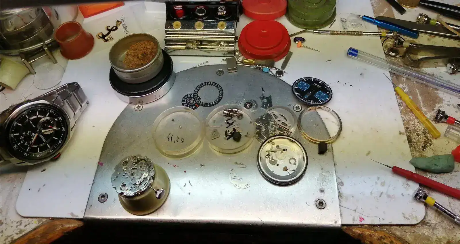

En plena sesión de montaje!
