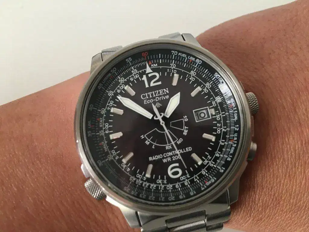

Pues ni mas ni menos que lo que pregunto en el titulo, he leído por aquí que algunos foreros utilizan los radio-controlados para poner en hora sus automáticos (relojes lazarillos...), el tema es que este reloj tiene como diez años, y las dos ultimas veces que lo cargue y lo puse en marcha, al sincronizarse por radio siempre estaba una hora atrasado... algún alma caritativa que me pueda explicar de un modo sencillo como ponerlo en hora, ya no conservo el manual de este colega que tanto use hace años, vamos a darle una segunda juventud¡¡¡

Tiene activado el dst? Es la hora de verano, para que te la ponga automáticamente. Puede ser eso.

DST?...jeje, disculpa pero no tengo ni la más remota idea de que es eso...este reloj durante 5 años siempre estaba en hora, lo deje se usar, se descargó y las últimas veces que traté de ponerlo en marca ya daba una hora de más que yo recuerde..ahora lo tengo debajo de un flexo recargando a ver si hay que cambiarle la pila...
No te extrañe que el acumulador esté mal, ponlo al sol mejor que en un flexo.
¿da saltos cada 2 segundos la aguja segundera?
A ver si encuentro el manual en pdf y te lo envío.

Deberías de haberlo expuesto a la luz aunque no lo usaras algunas horas cada mes, lo que le pasa es que o no tienes bién configurado el huso horario o como te han comentado el DST (horario de verano).
