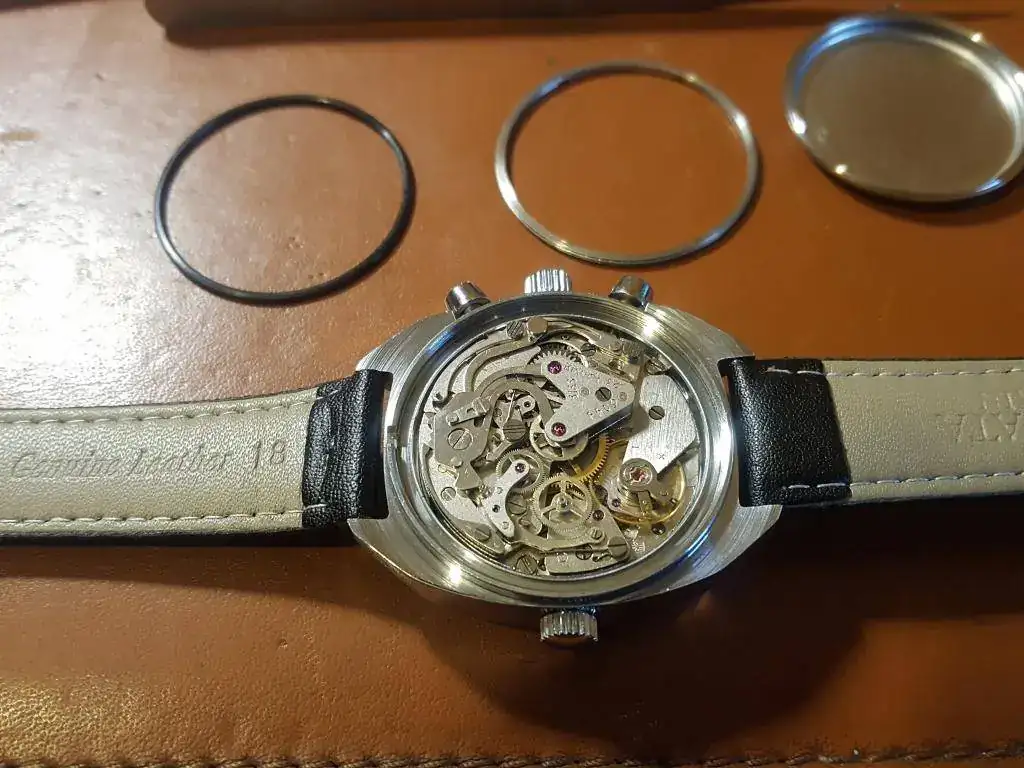

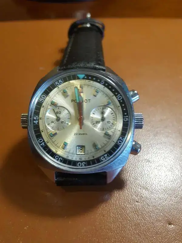

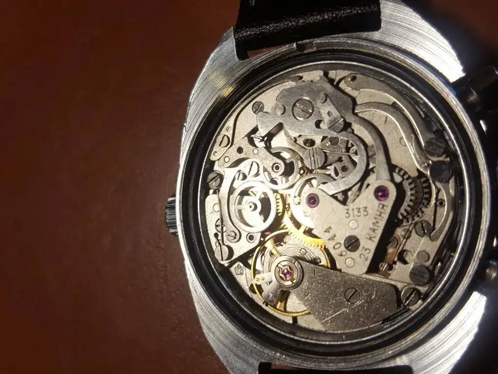

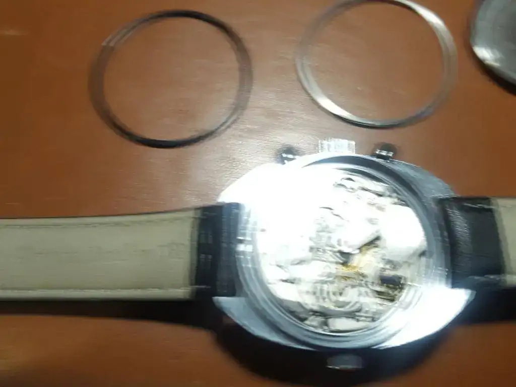

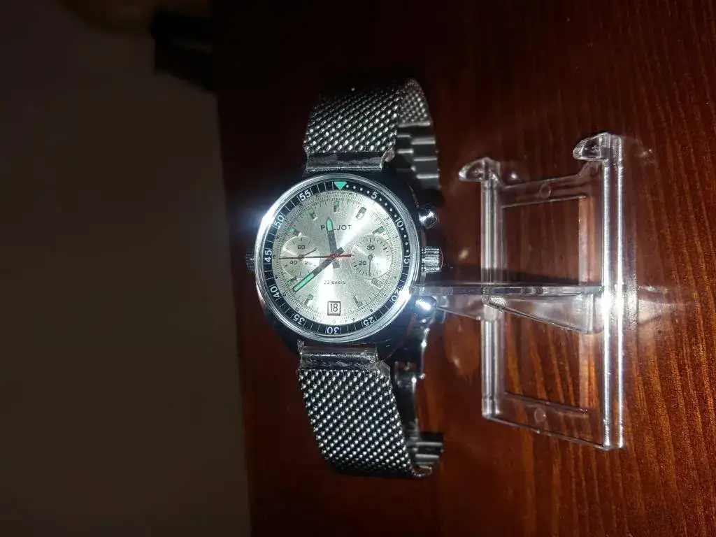

Hola amigos , compre este Poljot por ebay a una pagina rusa pues tenia muchas ganas de uno , pero me siento un poco decepcionado ya que se me hace pequeño puesto ademas creo que no es acuatico le he abierto y mirad que junta lleva en comparacion con mis Amphibia es ridicula lo que si he visto que los pulsadores son tipo ciegos que no entraria agua por ahi - - eso creo en caso de mojarlo --.

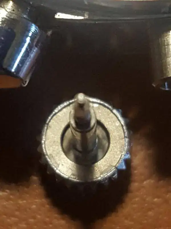

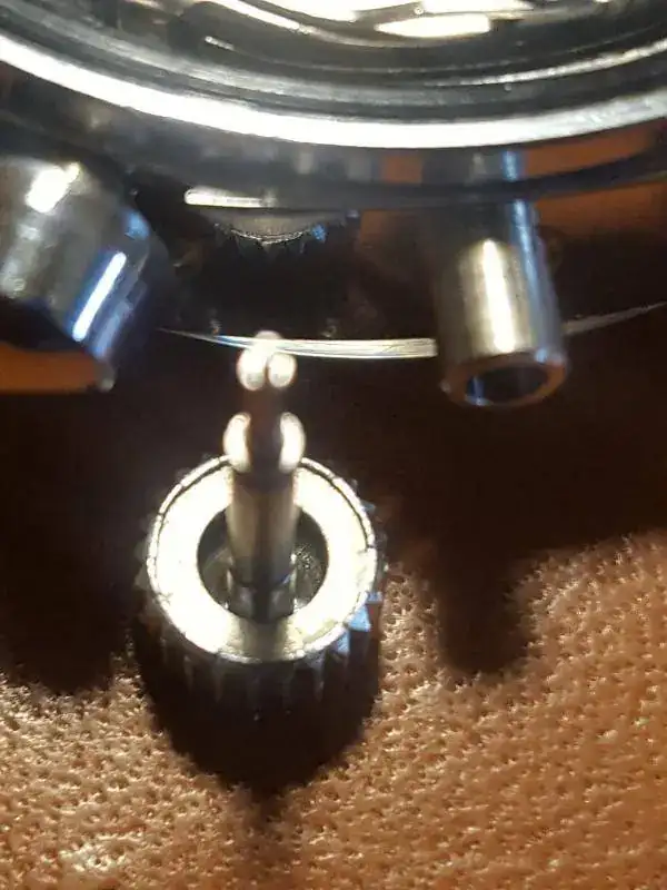

En una de las fotos se observa que la parte interior de la corona no lleva junta , no se si esto sera asi o la falta pero no creo que asegure mucho hermetismo esa falta ¿ no ?

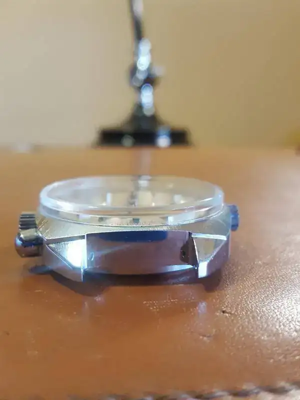

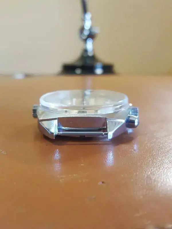

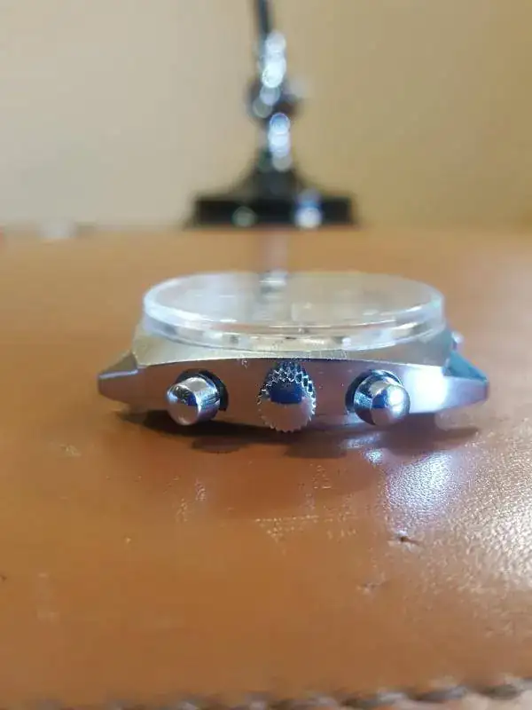

La verdad que esta NOS O incluso mejor la pulsera es de piel y hecha en España - me ha sorprendido - de muy buena calidad , pero estrrechita para mis gustos la caja esta impoluta ni un solo rasguño por leve que sea pero el lumen es muy pobre y el cristal plexi en este caso es del tipo plano con levantamiento horizontal de unos 2,6 mm en vez de bombee o abombado - creo que no lo lleva abombado porque necesita espacio el bisel interior para poder moverse -
Bueno si alguien me dice si puedo mojarlo y cuantos metros se lo agradeceria
Pongo fotos . Gracias por leer

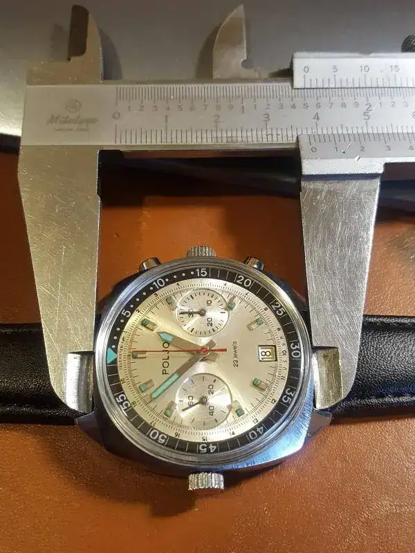

20180104_115722.webp20180104_115920.webp NO ES PEQUEÑO PERO TAMPOCO MUY GENEROSO DE MEDIDAS , LO QUE LE HACE COMODO

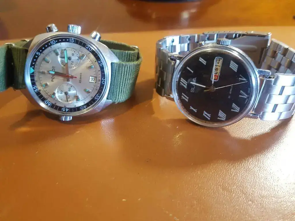

AQUI COMPARANDOLO CON OTRO RUSO QUE ME PONGO MUCHO Y QUE ME PONDRIA MAS SI FUESE WATERPROOF

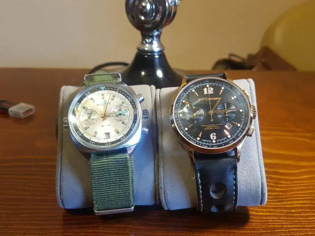

Y CON UN HERMANO 3133 QUE TAMPOCO TIENE UN GRAN LUMEN , PERO SE LO PASO PORQUE ES MAS DE VESTIR . HE PENSADO MANDARLO A TRIGALUX A RELUMEAR PERO VA A SER MAS DINERO AL PASTIZAL QUE YA ME HA COSTADO Y TENGO MIS DUDAS
De ajuste no va mal en dos dias me ha adelantado como minuto y medio o asi si acaso 2 , le voy a plantar una milanesa o un armis que tenga entre asas 18 mm pero que luego sea de 22, o 24 mm como tengo en el Raketa y le voy a tner un tiempo si no me convence le mandare para el FCV

Por cierto viendo el magnifico enlace que me ha puesto el Compañero miquel 99 tengo dudas de que este cacharro sea de la epoca sovietica . Creo que si es un poljot autentico pero no vintage si no de nuevo cuño . Creo que me la han dado .
Y yo creeyendo que tenia el reloj de un piloto de MIG
A ver, el reloj es vintage, de época soviética, pero hecho a piezas de diferentes relojes, como te dije por privado, intenta hablar con el vendedor, a ver que te dice, sino quizás le puedas poner una disputa por paypal, ya que seguro que lo anunciaba como un poljot sturmanskie original. De todas maneras sigue siendo un buen reloj y muy bonito!!! a mi también me pasó alguna vez.... Sigue teniendo un buen calibre y una buena estética, salvo por algunos detalles. Aviso a navegantes: ya que tenemos la gran suerte de poder compartir este espacio, por favor leed antes, leed la información que crean los compañeros y preguntad, no os de reparo preguntar, así evitamos disgustos todos

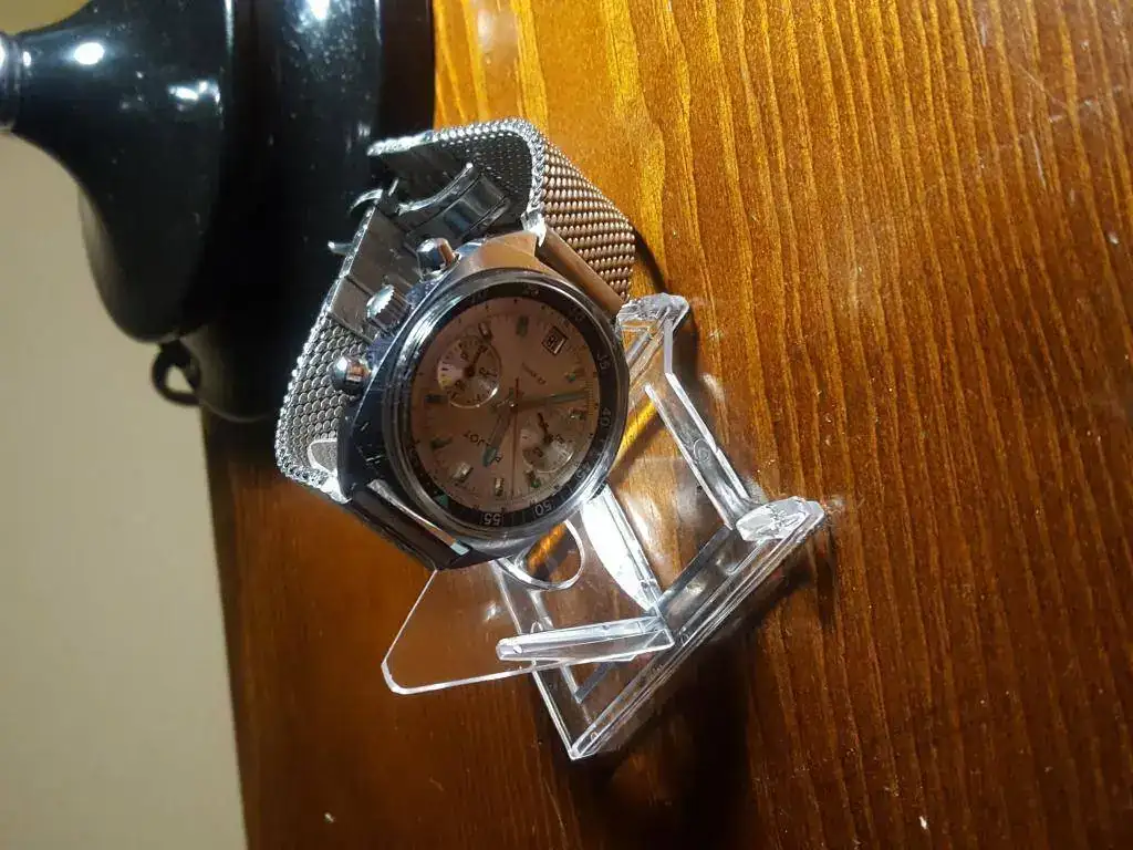

20180104_233800.webp La verdad es que bonito es pero al saber que no es del todo original como que se afea
Esa milanesa le queda espectacular :ok::
Me parece más preocupante el adelanto con la raqueta en esa posición extrema.
Pues ahora que lo dices ............... me he fijado y si esta como muy excentrica hacia el adelanto ¿ porque sera porque la maquina atrasaba quizas ?
te comento , lo estoy observando y va bien pero por ejemplo el chrono cambia los minutos cuando aun falta 2 segundos para llegar a alas doce .

Eso del crono es normal compi. Te has agenciado un buen reloj, eso no hay dudas.
Pero como te ha comentado el compi Miquel, tiene piezas after, la que más llama la atención es el bisel interno, que no le pertenece. La aguja contadora de minutos del crono tampoco es suya, y la trotadora del crono tampoco. El dial lo veo bien,creo que es original, aunque tampoco pondría la mano en el fuego, en una foto parece como que tiene un texturizado granulado, y no debería ser así, quizá sea el ángulo y la luz de la foto

No está hacia el adelanto sino hacia el atraso y si, aún así, el reloj sigue adelantando ya no se puede corregir moviendo la raqueta porque no hay margen.
No soy ningún experto pero el bisel interno canta un poquito.
Ese bisel interno no es aftemarket, es simplemente de otro modelo que salió al mismo tiempo, pero con la esfera blanca, así que por lo menos de la época es

Una joya y un mito de la relojería Soviética además de ser un modelo utilizado por varios cosmonautas soviéticos a finales de los 70 y en la década de los 80. Aunque tenga piezas de otros modelos sigue siendo una pieza muy especial, enhorabuena!!!
EL DIAL LO OBSERVO Y NO ES TEXTURIZADO debe ser por la luz que se ve asi , la trotadora es after pero es roja oscura brillante y ne gusta , no asi el bisel interno ni e lumen que es muy flojo , en lineas generales el reloj esta bien y es muy equilibrado pero claro tantas piezas aftert.......
Gracias
Disfrútalo, es un buen reloj compañero :ok:: lo del lúmen es normal, por ser de la época que era, lo raro sería que tuviese
Hola.
Con la excepción del bisel, que es original Poljot pero salió para una versión "Sport" en 1990 (Polmax dixit), y las agujas del crono, yo lo veo congruente y lo dataría en el 81 u 82 (o poco más ya que empezaron a mezclar las ruedas doradas del crono)
El bisel lo veo a veces a la venta suelto, y las agujas las venden en set pero no sé si son originales; por si lo quieres intentar devolver a su aspecto original. Yo no cambiaría por nada su mortecino resplandor verdoso tan característico para ponerle uno nuevo resplandeciente, pero sí le daría la vuelta a esos índices de las 4 y las 7 que están montados al revés.
Muy buena observación lo de los índices. A veces por buscar otros detalles se nos escapa lo obvio.
